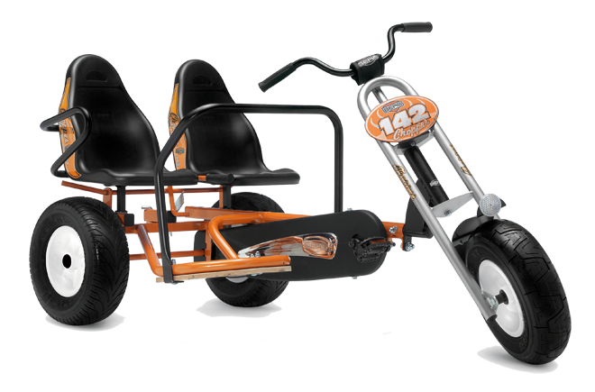

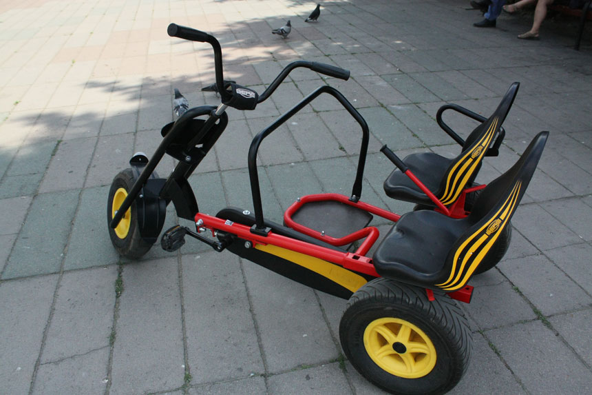

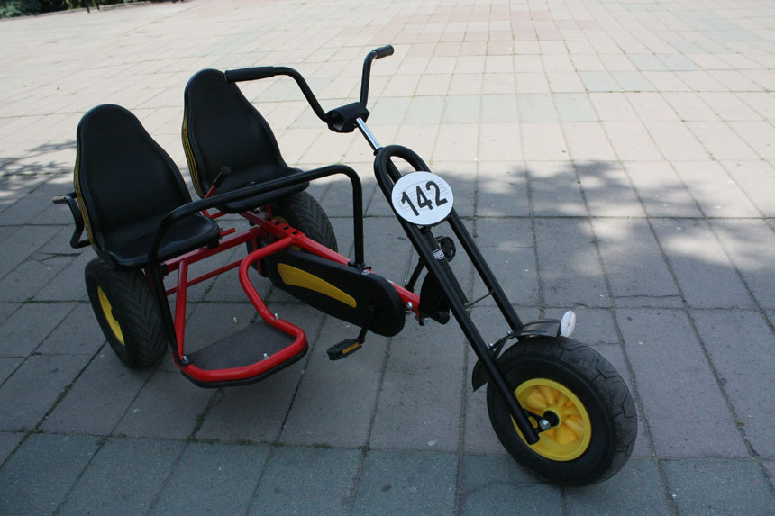

Приветствую всех форумчан и гостей. Недавно были с моим сыном в парке в другом городе. Он предложил покататься на током Чоппере. Мне понравилось погонять на током транспорте, сыну тоже очень понравилось. Я оценил конструкцию велотрайка очень проста и практична.
Мне захотелось построить такой трайк.
Вопрос в следующем: Может есть у кого чертежи то кого трайка.Или может у кого то есть такой трайк и может снять приблизительные размеры.
Очень интересна муфта привода. У трайка берг есть возможность движения назад.
viewtopic.php?f=111&t=12600 Думаю, человек подскажет чопачом...

Сообщения: 14165
аппарат *отходы жизнедеятельности*, нереально тугой на ходу. Настолько тяжёлый, что ему нужен задний ход. Реализуется за счёт оригинальной фирменной берговской муфты.
Едет за счёт очень низкого передаточного отношения.

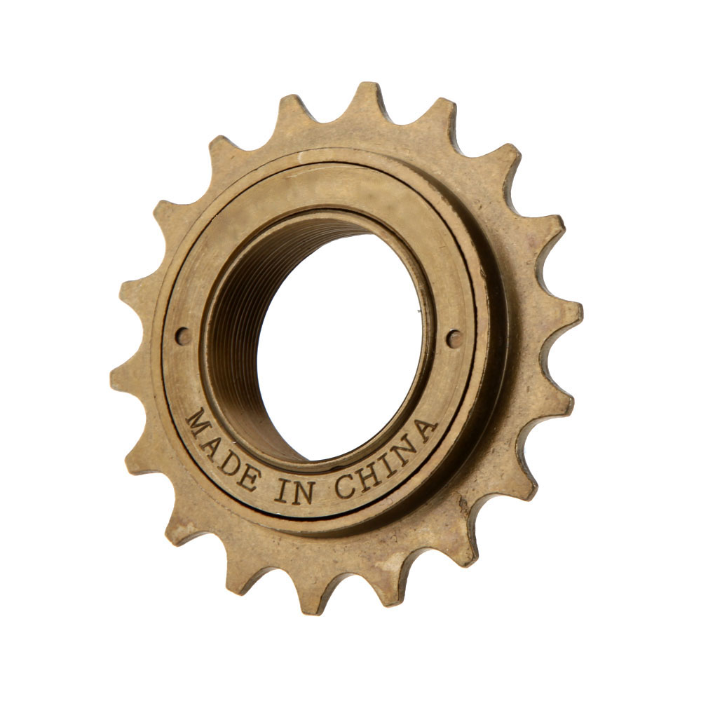

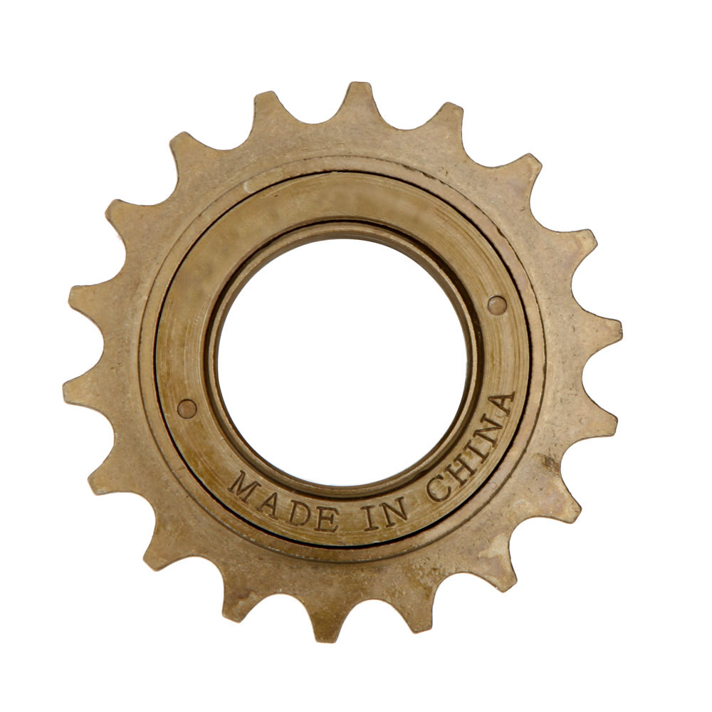

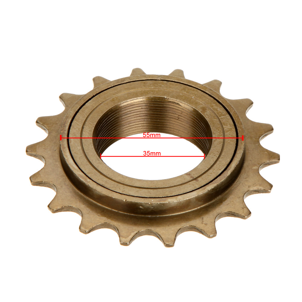

Я обдумывал разные варианты муфт и вот наткнулся на картинку. Сварены две обгонных муфты. Я так понимаю за счёт двух муфт одной право другой левой реализуется задний ход. Если не так поправте меня. Фото муфты прилаживаю

dsvserg, в этом аппарате дело не в зведочках.
вы не первый на форуме, кто желает из паркового мобильчика, который катается по равнине от силы 10 минут, сделать прогулочный для поездок по разным дорогам по часу-два и более
оно не едет. нет наката, огромные потери в трансмиссии, тяжелый, маленькие колеса собирают все ямки...
увеличите передаточное отношение - тронуться не сможете
Да, это трещётка, кэп! НЕ обгонная муфта. С т. зр. деталей машин - это храповик.
У Берга своя оригинальная штука стоит, принципа её не знаю, но её они делают сами.

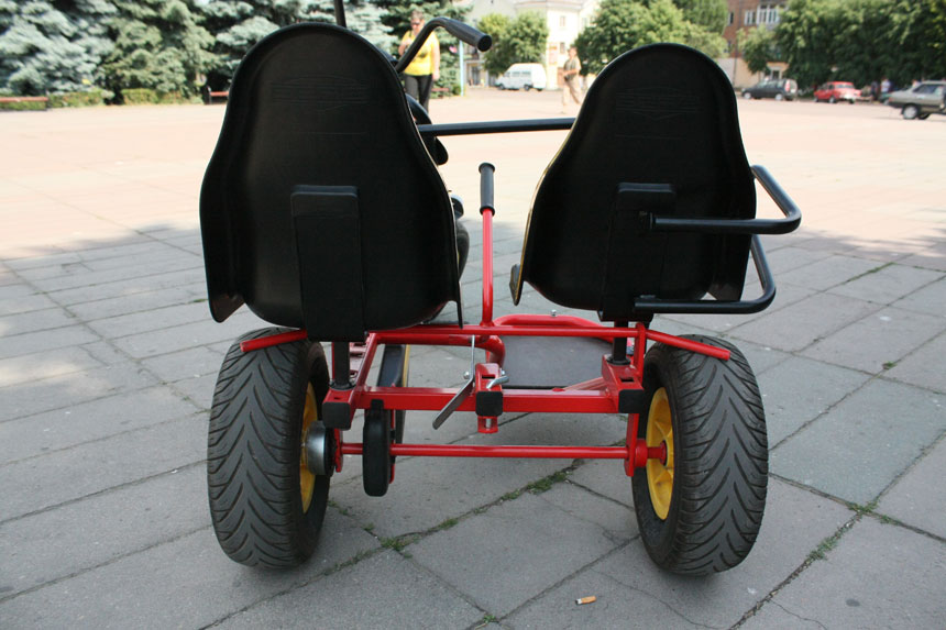

Добавлено через 3 минуты 46 секунд:
Вот нашёл на этом форуме мост. Но не уверен в его работоспособности.

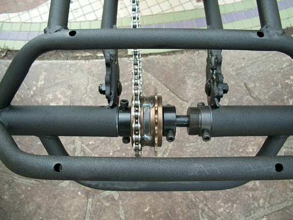

Разобрался с последним фото муфта соединяет 2 полуоси. Для свободного Хода задних колёс.
Возникла идея ступенчатой передачи как у горного вело. Возможно реализовать на данном агрегате? Или он слишком тяжел для тонкого.
