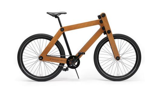

Industrial designer, boat builder team up on plywood cargo bike
форумная тема Wooden bicycles, lots of pics по деревяным велосипедам

 Заголовок сообщения: Re: Помогите с поиском чертежей деревянного лигерада
Номер сообщения:#60  Непрочитанное сообщениеДобавлено: Ср ноя 27 2013 10:42
Вот ссылка на оригинальный велосипед из фанеры.
http://www.sandwichbikes.com/products/sandwichbike
