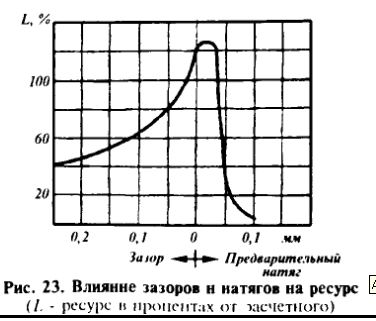

Сегодня задал вопрос технологу о регулируемых развертках, так они оказывается все ручные и тогда уж понятное дело применяются только в ремонтно-вспомогательных делах, к которым можно отнести и "наш" случай. Поэтому kab, извиняй, я работал только на основных производствах и такими "подгонками" никогда не занимался. hof, так как ты решил свой вопрос?
А вот и график зависимости ресурса подшипника качения от натяга и зазора.
