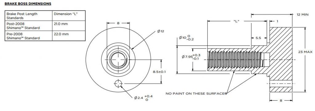

Народ, а у кого-нибудь есть размеры под крепление тормоза post mount??? Чет мне ничего не попалось...:(
