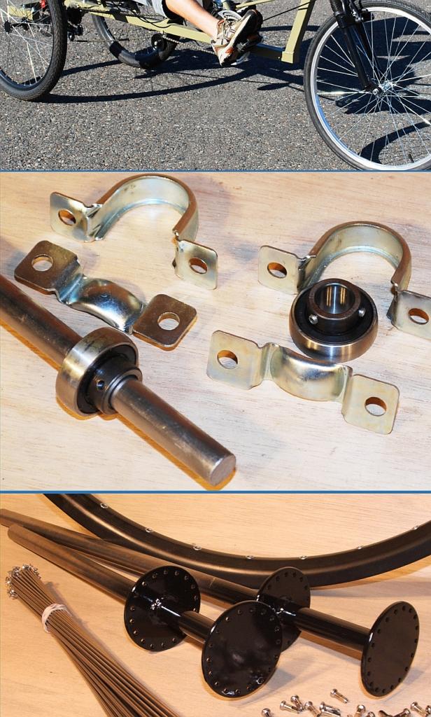

Это для любой статически устойчивой техники, типовое решение. Нужны две токарные детали, муфты для дисковых тормозов и навинчивания трещетки. Как они фиксируются на валах - в "превью" не показано, надо 17 баксов платить :)

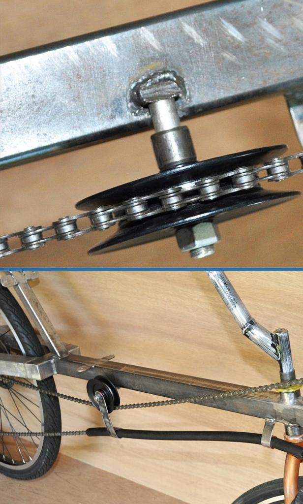

Спасибо, Сань, за ссылку! Хорошо почитать "на ночь".
У него подшипники непростые.
А отжимные ролики везде похожи на шкивы под клиновой ремень.

https://www.vxb.com/20mm-Flange-KFL004- ... kfl004.htm
А вот такой не подойдёт для консольного использования с небольшой нагрузкой, интересно?
Он легче в 3 раза
Не похожи, а именно они и есть, так и пишут - берите старые от машин!
Добавлено через 3 минуты 36 секунд:
Он легче в 3 раза
UCFL204 под 20 мм 400 г, не так сильно легче, пока будешь кронштейны городить - массу и наберёшь!
Добавлено через 4 минуты 54 секунды:
Гораздо интереснее как они муфты на валу фиксируют. Сами-то валы без токарки, то есть без сложных вещей типа проточек, канавок, конусности и т. д.
Чёт в разных местах по разному, в другом под 500...
Grub screws же! Чё, не видишь два винта?

Срежет! Это установочные винты.
С какого банана? Боковые нагрузки вжимают втулку в крепление просто, а каким еще нагрузкам они должны сопротивлятся?
Добавлено через 22 минуты 2 секунды:
ААА! Если ставить тормоза или привод - разумеется. Но если это тупо колёса "без ничего" - всё норм. У меня, наприер, такой случай.
Добавлено через 40 минут 31 секунду:
Блин, а облом! Они типа "самовыравшивающеся", и за счёт этого приципиально не могут нести никаких консальных нагрузок.
Да и вообще, если подумать, не такая уж и хорошая идея давать консольную нагрузку на ПОДШИПНИК, они этого совсем не любят...

Там нет консольных колёс безничего. На муфте либо резьба под трещетку и флЯнец под диск (левая полуось), либо только под диск (правая полуось). Отдельных от полуосей традиционных втулок здесь НЕТ!
