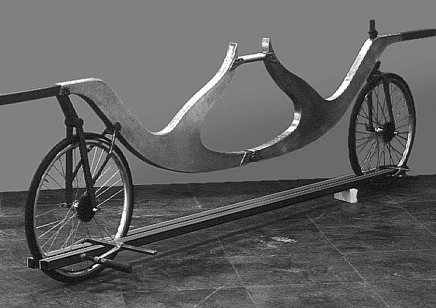

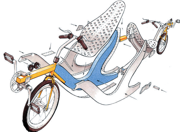

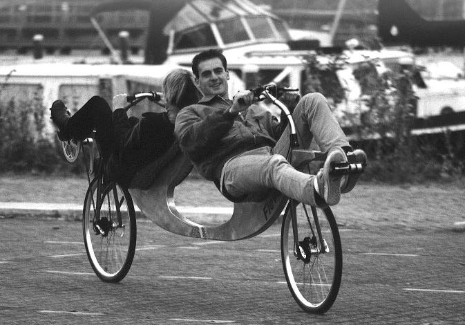

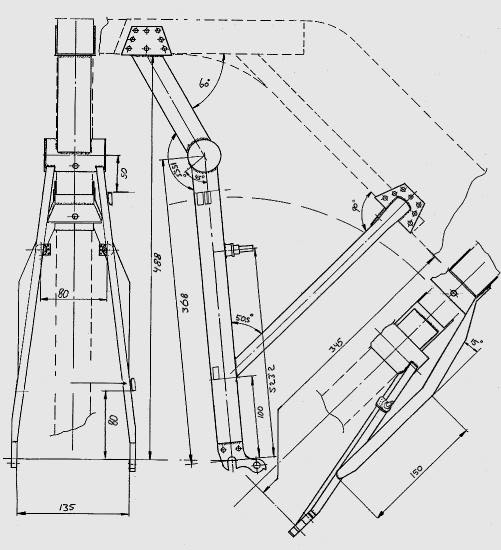

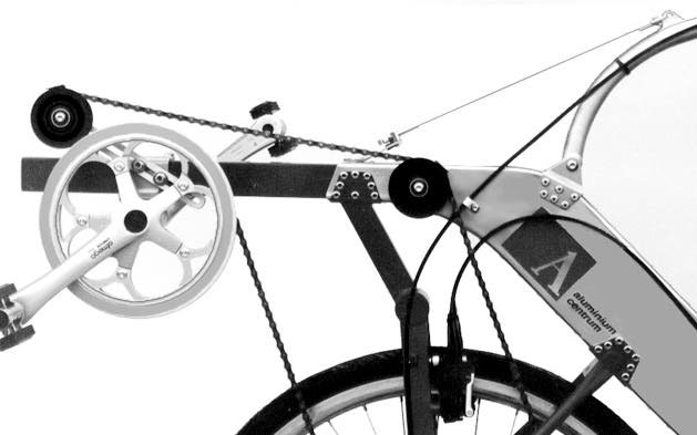

Благодаря Демону у нас появился PDF-файл, подробно рассказывающий о том, как построить тандем "Flevobike". Чертежи, схемы сборки, фотографии - все есть!
Сам файл, правда на голландском, но из схем, вроде, понятно, что куда. Если кто-нибудь его переведет, буду благодарен.
Сам файл:
http://velomobile.org/downloads/schemas/flevotandem/tandem-bouw.pdf
Для затравки - несколько картинок и фотографий из этого файла:

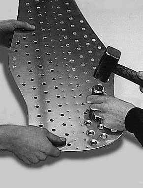

Смотрел эту книжку, вопрос возник, там сидушка из 1.2мм алюминия. Причем как я понял, вообще без ребер жесткости. Как она держится вообще? В чем хитрость? За счет своей формы что ли?

до формования профиля сидушки в листе сверлятся отверстия, края которых керном "развальцовываются" после гибки, что добавляет листу третье измерение и придаёт пространственнуют жёсткость. Главное отверстия в шахматном порядке сверлить и не раскерначить их до трещин, по моему так. А хребтовая часть поддерживается рамой.

я так и не понял что внутрь рамы закладывается. пенопласт? стр. 15
Я делал свои первый алюминиевый с пенопластом внутри.
Пенопласт увеличивает жескосъ

Перевод конечно не литературный, но всё ж понятней голландского языка, вполне можно догадаться о чём речь. Вы же про пенопласт догадались, но не поверили, и сомнениями своими здесь поделились :).

скорее дерево...- не?
Оригинально придуманно. Спасибо за объяснение :)

Обычный пенопласт. Ну может быть конструкционный, с мелкими пузырями. Есть такие композиционные материалы, берут сопливый и хрупкий, соединяют, получается отличная комбинация (эпоксидная смола + стекловолокно/углеродное волокно). С металлом и пенопластом получается так - есть внешняя оболочка, металлический короб, и чтобы избежать локальной потери устойчивости стенок короба (сминание под нагрузкой), пустоту забивают пенопластом. Точнее короб вбивают в пенопласт :) предварительно намазав поверхности контакта клеем. В итоге металл не даёт пенопласту треснуть и раскрошиться, а пенопласт служит опорой для тонкостенной металлической коробки. Лёгкая и жёсткая пространсвтенная конструкция, на заклёпках и клее.
Дерево - оно в лесу и в голове :). Кстати в обтекателе ракеты с пассажиром Гагариным в качестве термоизоляционного материала тоже использовалась древесина. Наверное бальса пропитанная хренью негорючей, и сверху покрыто листовым металлом. Видел своими глазами и щупал руками в заводском музее на ~75 или 78 км от Савёловского вокзала.

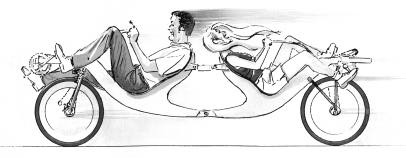

Кстати, при всей куче плюсов, которые можно найти, глядя на фото "Флевобайк-тандема", есть один, портящий всю малину. Даже два: он слишком высокий и у рамы недостаточная крутильная жесткость. неоднократно читал жалобы на это.
торсионная жесткость, или про что речь?

торсионная-торсионная
