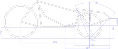

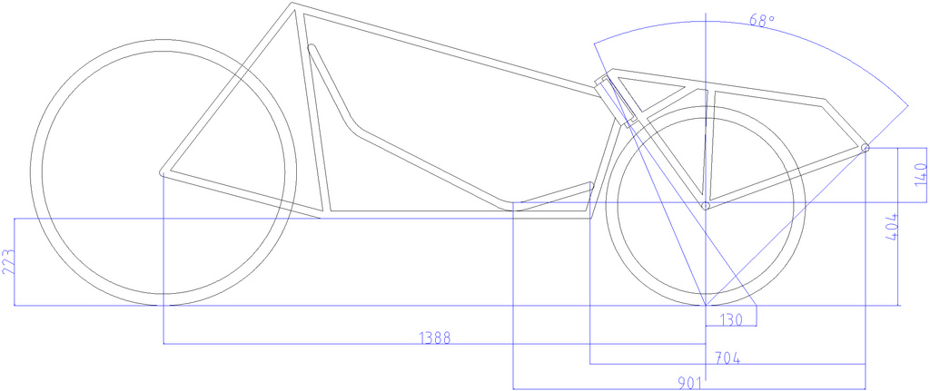

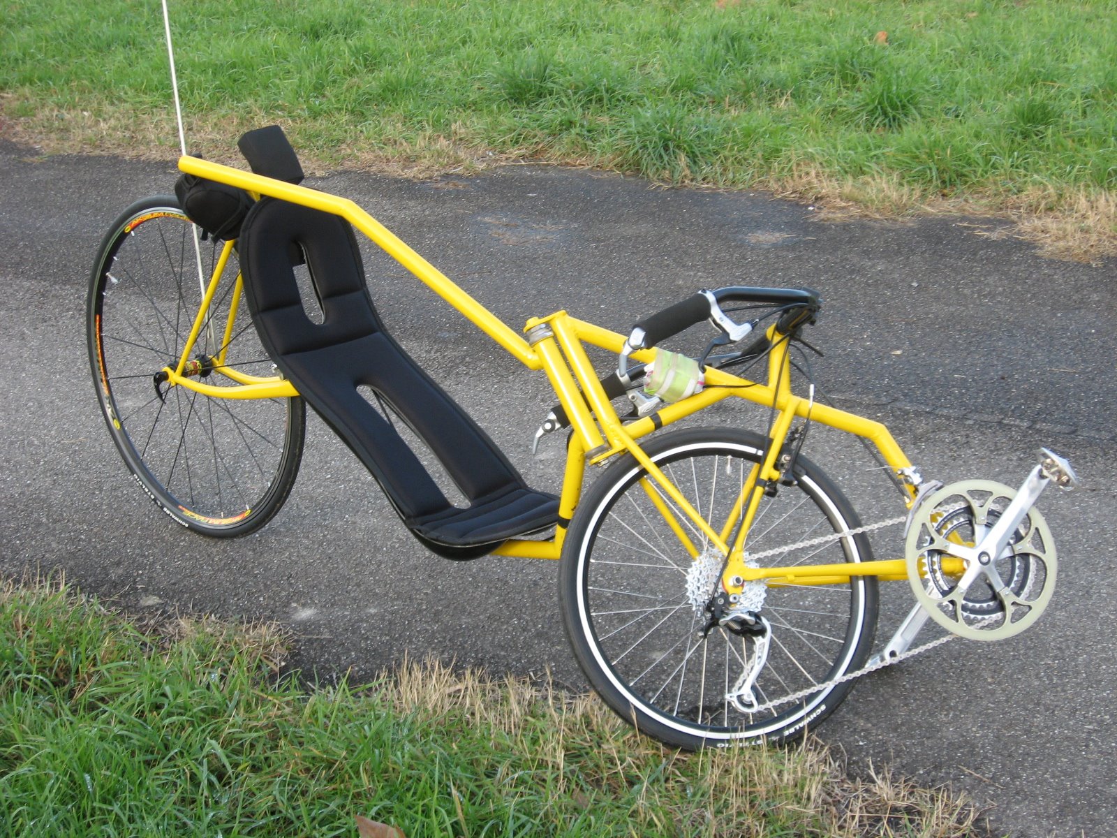

"Speculoos" - это бельгийский кремовый пирог. Еще - это удачный переднеприводный и переднеуправляемый лигерад с кронштейном рамы, проходящим певерх плеча гонщика. Аппарат получился удачным - кто-то из авторов проехал на нем 12.000 километров, и аппарат был многократно скопирован и склонирован. Аппарат бешенно популярен во Франции. Именно этот лигерад получил свое дальнейшее развитие в модели Zockra Amann Special, только без верхней тяги.
Рама Speculoos - замкнутая, состоящая из двух проходящих над- и под пилотом труб достаточно небольшого сечения. За счет замкнутости рамы обеспечена ее жесткость, позволяющая эффективно передавать на ведущее колесо максимум усилий.
