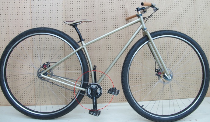

А это только мне кажется, что с короткой базой при повороте есть шанс зацепиться ногой за переднее колесо?
имелось ввиду более короткий задний треугольник,в котором заднее колесо ближе к подсидельной трубе,которая в свою очередь выгнута.
А я имел в виду длину базы, вот даже нарисовал, как будет двигаться педаль и по-моему места для ноги там остается не так уж много.
