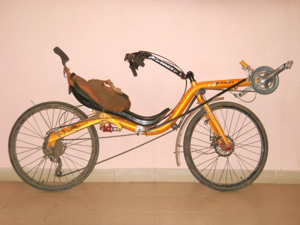

Купил я такое вот чудо-юдо:
После тыщи километров осознал, что терпеть ненавижу смешную пружинку, но нормального аморта такого размера на рынке нету и не предвидится, да и вменяемых размеров багажник на такое дело не поставишь. Поэтому ищу человека, который сумеет сделать из этого добра (7005 люмень) ригид и сообразит убербагажник наподобие viewtopic.php?p=4700670

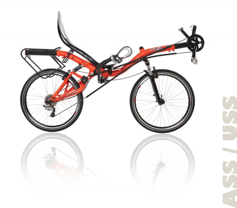

Действительно странно почему они не сделали задний узел например как у Азуба, где и амморт можно любой поставить и багажник нормальный. :think: :think: :think:

Вообще, я ориентируюсь на некое подобие обыкновенных велоштанов внутри теилбокса из коропласта плюс возможность подвесить какую-нибудь цилиндрическую фигню навроде палатки или гидропака сбоку под сиденьем.

У Азуба из-за обычного заднего треугольника база получилась сантиметров на 5-10 больше, и сиденье примерно на столько же выше (тут ещё передняя амовилка влияет).
Вот почему они не сделали посадочные размеры под нормальный аморт - это загадка. Да и хвост под багажник тоже можно было сделать...

Performer. Подвеска построена не по канонам - должна раскачиваться.
Видимо, они рассчитывают на то, что цепь ниже оси маятника, и при педалировании будет подвеску поднимать, что будет взаимно компенсироваться с козлением.
Фиг его знает, насколько сильно результат уйдёт в ту или другую сторону. :-(

1:15 уже довольно заметно, 1:10 - критично. У китайцев здесь - 1:3 или 1:4.

При сколь-нибудь силовом педалировании или езде в горку пружинка полностью распрямляется каждые пол-оборота.

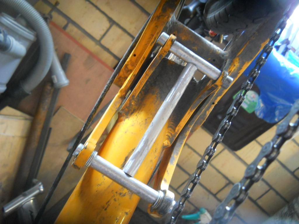

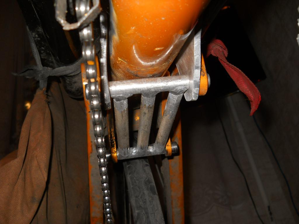

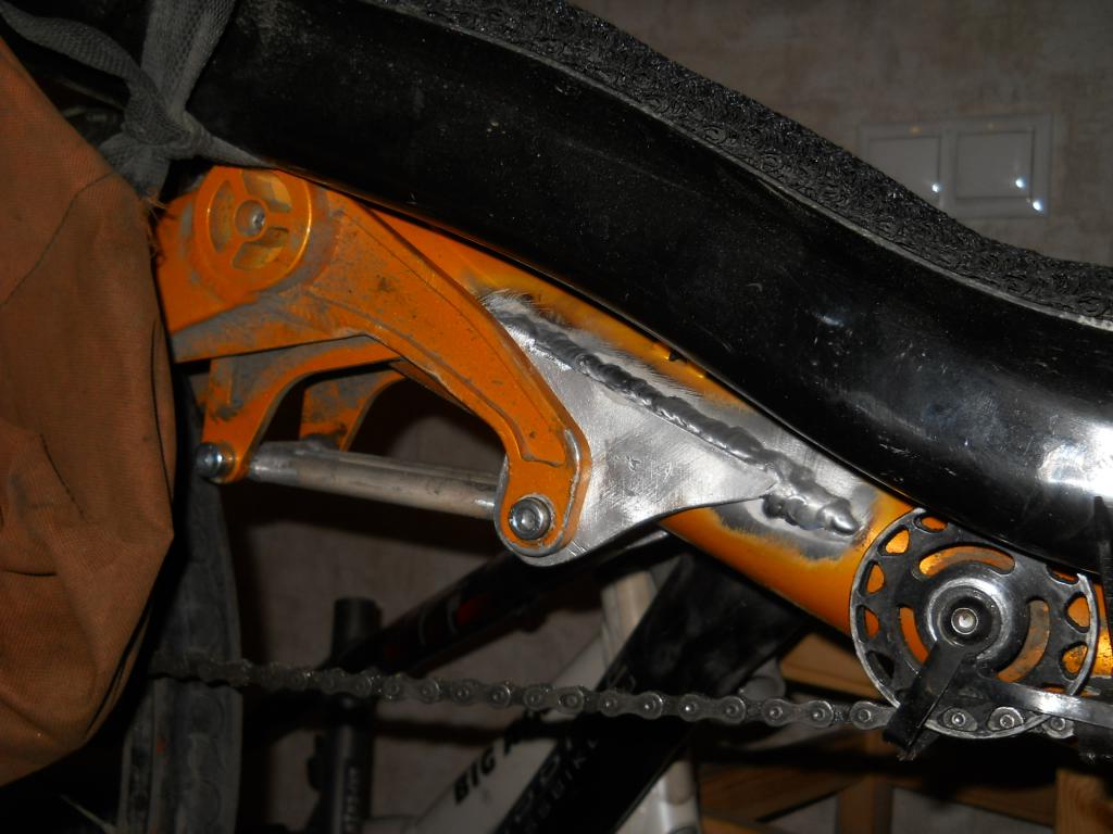

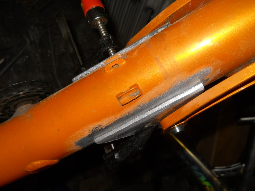

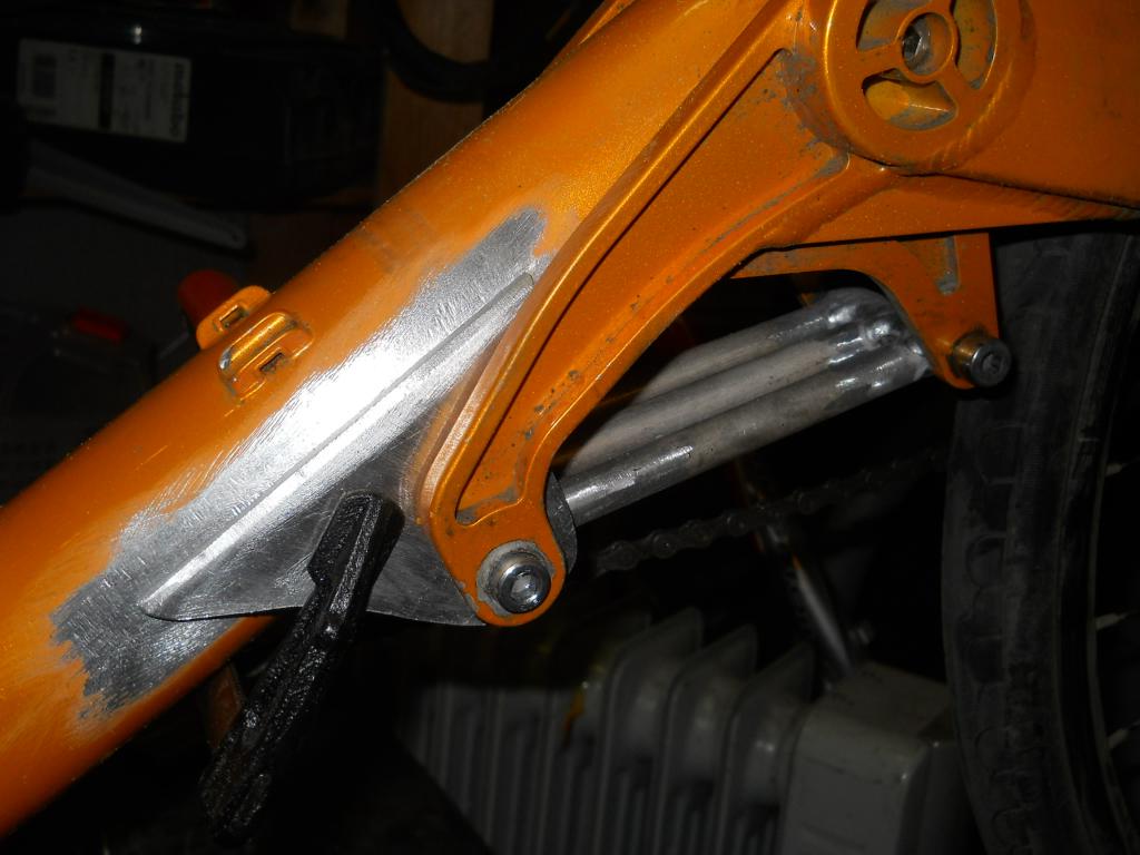

Лигерад у меня, в работе.
Пощупал я этот лигерад. Самое большое замечание - подвеска, и правда, качается безбожно от самого легкого нажатия на педаль. КАК можно было НА ЭТОМ проехать 1000 км? :shock: :o Я проехал 10 метров и уже заколебался.
Подшипников в узле маятника нет - подвеска скрипит. А так - все узлы злипенькие, разбалтываются, гнутся и т.п.
Пришли к выводу, что подвеску и правда стоит заблокировать.
Угол рулевой - 68 градусов, угол наклона сиденья - 20 градусов.

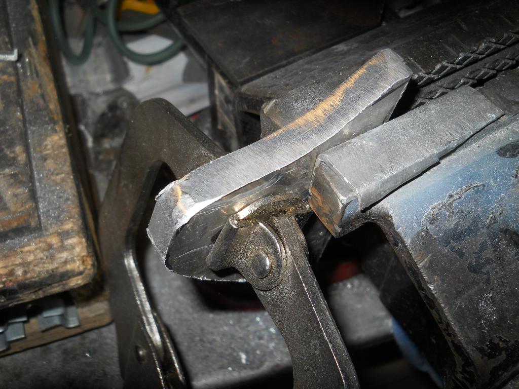

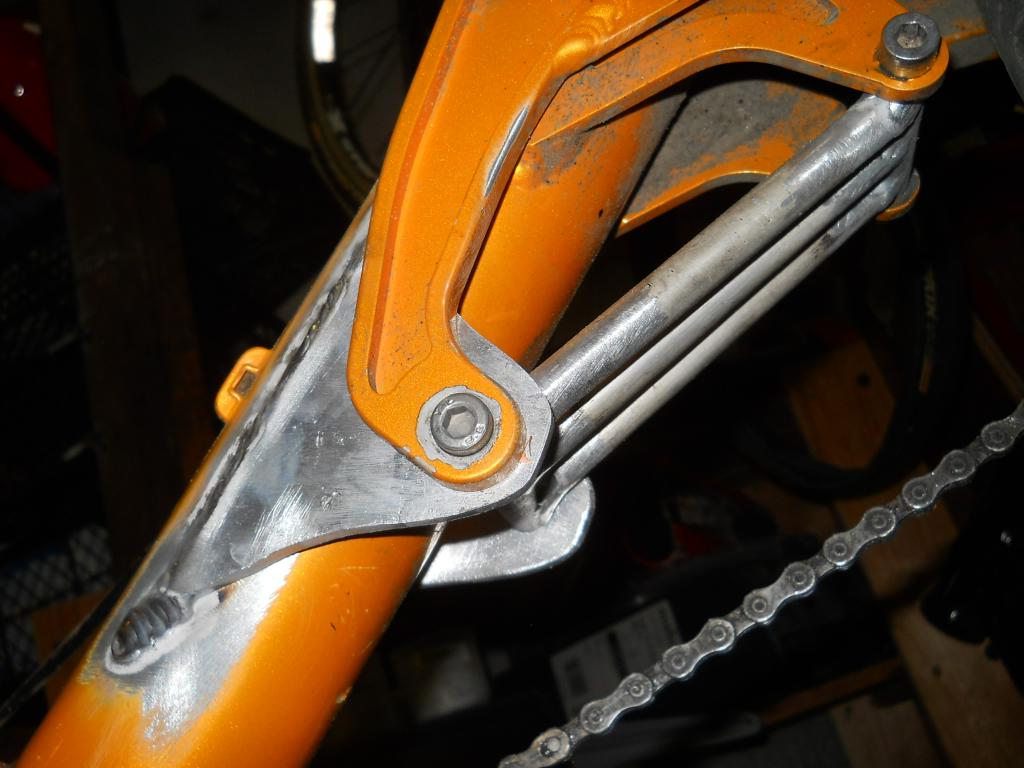

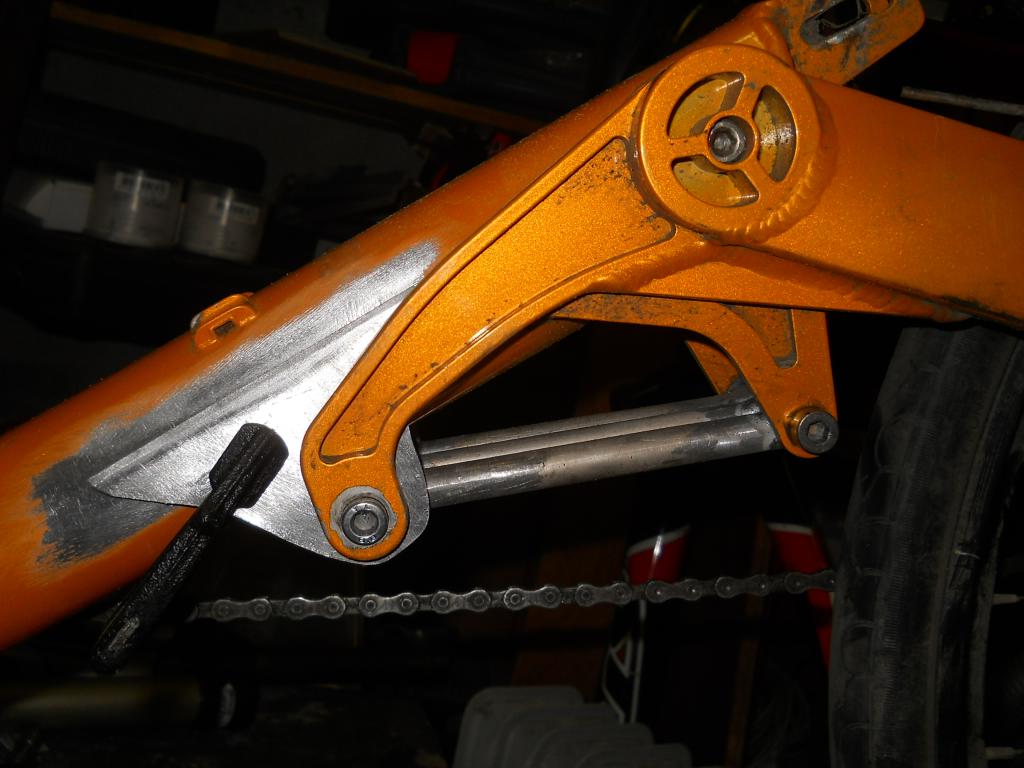

Допилил китайский лигерад:
