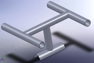

И так, с заданием вроде ясно.
Судя по реакции окружающих, ясно не всем, точнее никому не ясно. На самом деле задания просто нет, ни эскиза ни размеров. Понятно, при таком задании за изготовление никто не возьмется.
Вот я набросал, то, что у меня в голове образовалось. Возможно это совсем не то, ну хоть будет что обсудить. Шарнир не стал рисовать, потом как-нибудь.
Да, нарисовано неплохо!
grey_kardinal, а тебе точно эту штуку надо в виде буквы "Н", а не в виде прямоугольной буквы "О" ? :-)

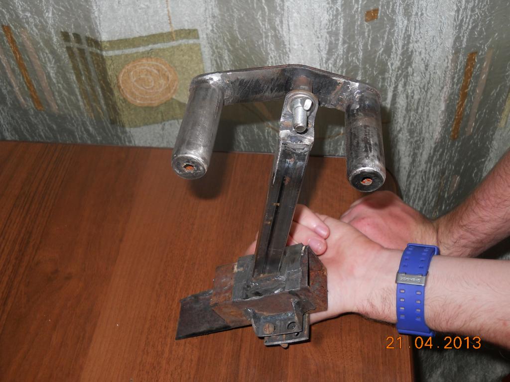

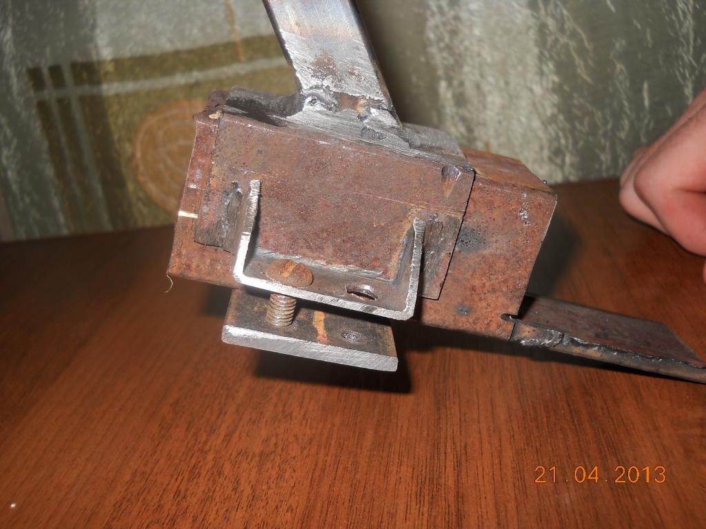

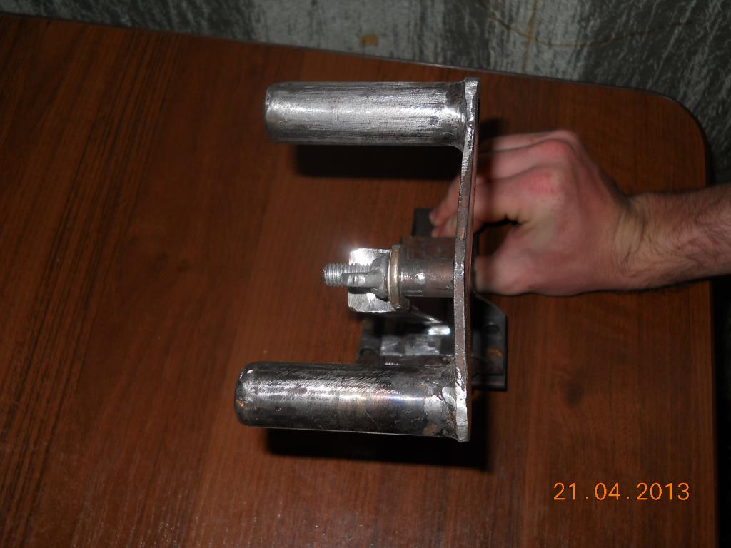

Номер сообщения:#20  Непрочитанное сообщениеДобавлено: Вс апр 21 2013 10:04
Ребята, буква О не особо нужна... У меня получилась буква П... Или Ш, как посмотреть...
Вот такая конструкция полусь. Нижний хомут накладывается на квадратную трубу и стягивается 4 винтами М6. верхняя часть поворотная с фиксацией, две трубы диам. 22 мм, одна под комп, другая под фонарь. Свободные торцы труб заварены, чтобы не было острых краев.
Затяжка после регулировки - барашком М8.
Винтики, естесственно, куплю новые, очцинкованные... :D
Грей, наклон стойки сделал специально под ОСУ, чтобы она рогом вперед не торчала...
Добавлено через 1 минуту 9 секунд:
Грей, замечания, предложения? Жду до вечера и буду шлифовать и красить...
