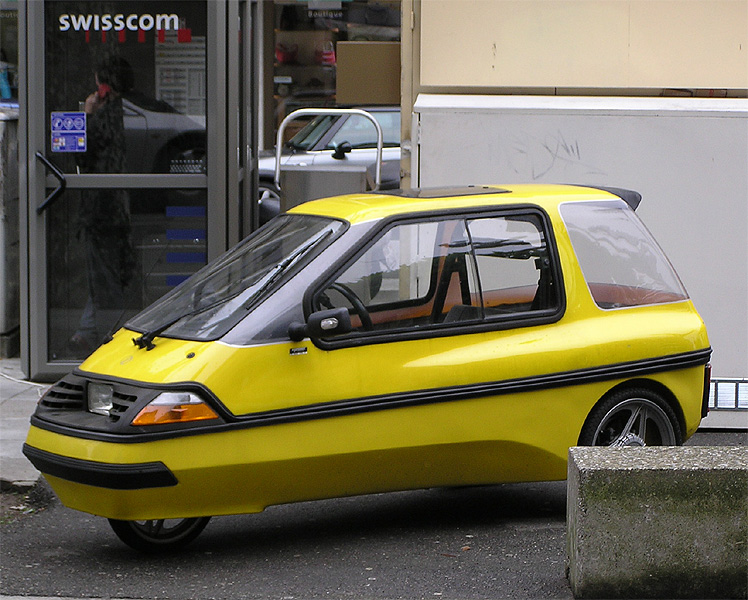

приблизительный внешний вид такой (практически все взято с этого замечательного и интересного сайта):
Комментарий к файлу: хотелось бы 4 колеса, без такого руля, т.е. с ручным приводом.
Комментарий к файлу: ориентир уровня внешнего вида (не хватает ручного и ножного привода, защиты от непогоды)

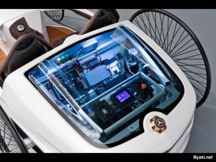

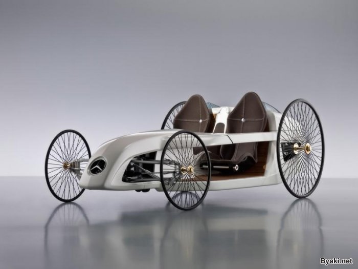

Комментарий к файлу: электро-Веломобиль от Mercedes Benz
Комментарий к файлу: электро-отсек

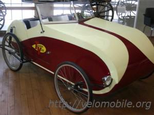

Комментарий к файлу: Pedobilen

тогда совместить ручной и ножной (не важно передний привод будет или задний). Если конечно, задний на веломобилях допустим.
Vatson писал(а):
А как по ПДД - такой транспорт разрешен к движению по автодорогам?
Разрешен. Но исходя из твоих требований, габариты аппарата получаются как микролитражки. Но скорость будет существенно ниже. Просто не впишешся в поток.
Ну посигналят немного, ничего страшного, думаю объедут. Помню очень давно, у нас в городе такой крохотный авто по дорогам ездил, мы в детстве его инвалидкой называли, так он без проблем был участником большого движения. Мне сильно запомнился, ибо был как игрушка и необычно. Не боялся человек, ездил себе.
Vatson писал(а):
для большей устойчивости на поворотах. Да и вообще.
Если правильно расчитать и собрать, то устойчивость у трайка получается почти такой же.
Извините, сэр, не совсем понимаю, почему "суровые реалии" - за три колеса?
