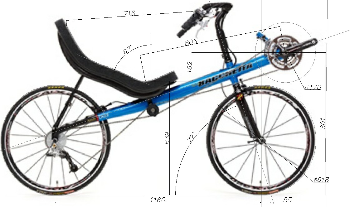

Замечательно, Денис! Корпус каретки сфотай. Потом нужно не пожадничать, выложить эскизики, картинки, где указать, какой узел применяется.
Нужно хорошенько пропиарить, стенды с собой на все мероприятия возить, в "из рук в руки" рекламку постоянно... На сайте новичкам ПОД НОС СОВАТЬ!
Короче: С почином! Казань не только вертолеты может делать....
Кстати, за каретку-нормальная цена!
Комментарий к файлу: ...Каретка, стакан......здесь, здесь и здесь
Комментарий к файлу: вынос, сидушка....здесь, здесь и здесь
Комментарий к файлу: и здесь... основные узлы
