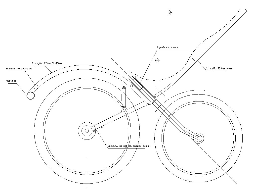

Хочу попробовать сделать короткобазный лигерад с задним рулевым колесом. Что это нельзя, плохо и все такое прочее читал - знаю. Но хочу убедиться лично.
Чертеж прилагаю.
Хочу посоветоваться, как лучше прикрепить железки.
Описание.
Переднее 24 дюйма - заднее 20
ОТ передней каретки идут две трубы, слегка расходятся и крепятся к рулевой колонке вдоль. Это потому что ширина каретки 70 мм, а у рулевой колонки гайку обойти надо.
Туда же к рулевой колонке крепятся перья вилки переднего колеса.
Предполагаю к нижней части рулевой колонки приварить поперек ось от переднего колеса диам.8мм и уже на нее прикручивать трубы от каретки и перья.
В-общем, нужен совет того, кто все это сделать сможет. Как проще и надежнее.
Спинку сиденья желательно сделать с возможностью небольшого наклона влево-вправо и складывания вперед (для компактного хранения).

Очень оригинально :) Если нет сомнений в прочности крепления каретки, то валяй!
Если бы я раньше такой чертеж выложил, то меня бы не просто критиковали, а обматерили бы :mrgreen: А сейчас, видимо, уже тенденция :lol: Ничего, пусть привыкают к красивым решениям :wink:
Может для начала макет без амортизатора, а каретку с колесом соединить трубами? ( стандартный треугольник рамы приспособить??). Я это к тому, что трудозатраты большие и будет обидно, если не поедет :wink:
Как что крепить решай сам исходя из материалов и возможностей. Как крепить сиденье не знаю даже... ощущение, что облокотившись на спинку легко ее сломать, либо перевернуться...

Да амортизатор я так заложил, на перспективу.. Вообще вместо него просто железку 125 мм жестко вкрутить и все..
Да я думал и такой вариант. Задние перья слегка подрезать и подогнуть, чтобы напрямую приварились к рулевой колонке. Тут как народу проще изготовить... Или взять задние перья от какого-нибудь байка, там они с поворотным узлом. Вот прямо узел и выпилить и к колонке приварить. Будет качаться..

Типа каретку приварить к рулевой колонке?
 Заголовок сообщения: Re: Экспериментирую с ЗРК (кто изготовит?)
Номер сообщения:#5  Непрочитанное сообщениеДобавлено: Пт мар 12 2010 17:22
Сообщения: 206
Откуда: г.Воронеж
Поблагодарили: 2 раз.
Моя велотехника: Йа думаю
нее.. у байков перья заднего колеса соединены с рамой через подвижное соединение. Вот его и приварить к колонке.

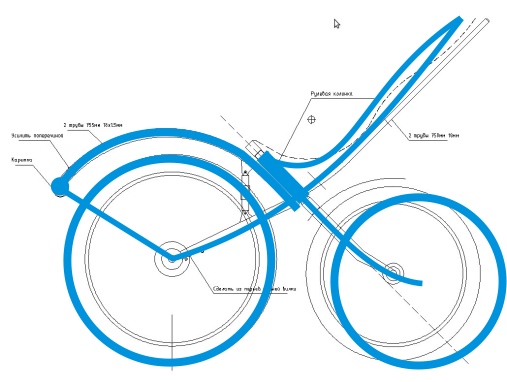

ФСЁ понял - гоню.. Мне твой рисуночег понравился и я уже "издеваюсь" над ним в своих программах:)
Как обдумаю - выложу свое решение изготовления и компоновки по твоей схеме.

Нет. Тока вычертить. (можно понимать в прямом и переносном смысле :lol: )
Что в голову пришло без серьезных раздумий. Конструкция сиденья из двух труб, на которые натянуто там что-то и посредине одна поддерживающая труба. При такой схеме и без амортизатора будет не кисло :) Короче, туева хуча железа... А! на каретку одна труба :wink:
А теперь попробуй отсечь лишнее ))))

а какой смысл в этой конструкции?
Номер сообщения:#13  Непрочитанное сообщениеДобавлено: Пт мар 12 2010 18:37
Сообщения: 206
Откуда: г.Воронеж
просто интересно, так как ездить она не будет
Еще про смысл жизни спроси... :D
Изучаю поведение лигерада с задним рулевым колесом..
Почему не будет? По прямой точно будет. А повороты изучать надо..

Почему не будет ездить:
1. ось рулевой позади точки контакта колеса с дорогой. Следствие - рулевое колесо будет складываться набок даже на месте, а под весом ездока - тем более. Удержать аппарат на прямой будет стоить немалых усилий. Стабилизации - никакой ни на ходу, ни под собственным весом.
2. аппараты с задним управляемым колесом катастрофически не любят больших скоростей
Для того, чтобы люди не повторяли чужих ошибок, была написана статья, подробно объясняющая, почему такие аппараты нежизнеспособны:
http://wannee.nl/hpv/abt/e-index.htm
Был даже перевод Дениса Силантьева на старом сайте, только сайт не открывается - деньги закончились. Статья в русском переводе - в аттаче к этому сообщению. Просто почитайте:
rwsb.rar [198.38 КБ]
Номер сообщения:#16  Непрочитанное сообщениеДобавлено: Пт мар 12 2010 19:00
Я когда-то строил трайк с задними управляемыми колесами - проблем с управляемостью наелся. Хотя плюсы тоже были - простой передний привод, короткая цепь. Но в повороте на нем просто страшно.
А про смысл я спрашивал, потому что должна быть какая-то причина для постройки и обоснование. Например, возьмем тот же Flevobike или Flevotrike - в его плюсах простой передний привод, простая конструкция, дешевые квадратные трубы, технологичность.
Можно в каких-то конструкциях найти плюс в простоте, в каких-то - минимум деталей, в каких-то - эффективный привод, в каких-то - просто эксперимент.
Если вы рассчитываете на нем ездить всерьз, то просто хотелось бы предостеречь от разочарования.
А если у Вас эксперимент - да ради бога...

1. Я специально в первой же строке первого поста и писал о том, что все это читал и знаю..
2. Если бы теоретические рассуждения в той статье были верны - автор смог бы построить ВЗРК. А он не смог. Несмотря на трейлы и прочие умные термины. Отсюда вывод - теория изначально была не верна.
Ну так кто может эти четыре трубы сварить?

А, все, понял. Извиняюсь.
Кстати, я когда-то всерьез думал насчет того, как сделать самостабилизирующийся аппарат с задним поворотным колесом. В результате долгих размышлений пришел к выводу, что аппарат будет стабилизироваться тогда, когда центр тяжести будет ниже уровня земли. Поэтому от этой идеи и отказался :)

Там есть некоторые принципиальные ошибки в теории и рассуждениях. Я их бы и хотел проверить на практике. Вот собственно для этого мне и надо сделать лигерад. Кто возьмется? Пока снег лежит и деньги есть? Пишите цены и сроки. Хоть в личку.. Тут работы-то по-хорошему один выходной... Только подумать чуть надо, как без лишнего гемора все увязать..
