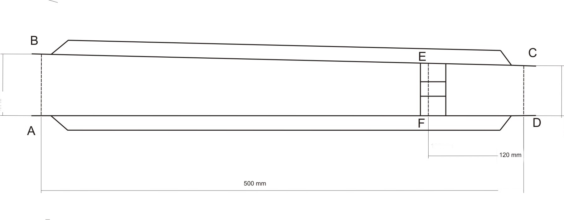

Доброго времени суток!
Нужно изготовить задний маятник под 26" колесо согласно схемы.
Основные размеры - растояние по осям: 500 мм.
Расстояние от центра крепления аммортизатора до оси заднего маятника: 120 мм.
Также должны быть пины для вибрейков и необязательно - крепления под дисковые тормоза.
Цена вопроса - немаловажный фактор.
Пишите в личку.
Заранее спасибо.

За основу брался задний маятник от "Черной пантеры". Только мне нужен немного покороче - 50 см по осям. И принципиальный размер - расстояние от оси крепления маятника до оси крепления амортизатора - 120 мм. - позволит поставить амморт 165-170х38.
 Заголовок сообщения: Re: Хочу заказать изготовление
Номер сообщения:#4  Непрочитанное сообщениеДобавлено: Вт мар 09 2010 02:22
маятник под колесо 28 дюймов? или сколько?
Маятник нужно делать достаточно жестким на кручение, а для этого не стоит закладывать в него избыточную длину. В "Черной пантере" он был на границе допустимой жесткости.
Если брать трубы 30х1 мм, то нужно их подплющить в вертикальном направлении - у круглых такого диаметра немного недостаточная жесткость.
Еще одно - рычажность Вашей подвески получается 4:1, что при ходе амортизатора 40 мм дает ход колеса по-крайней мере 160 мм. Вам точно нужен такой большой ход?

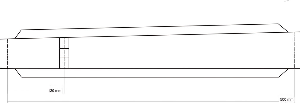

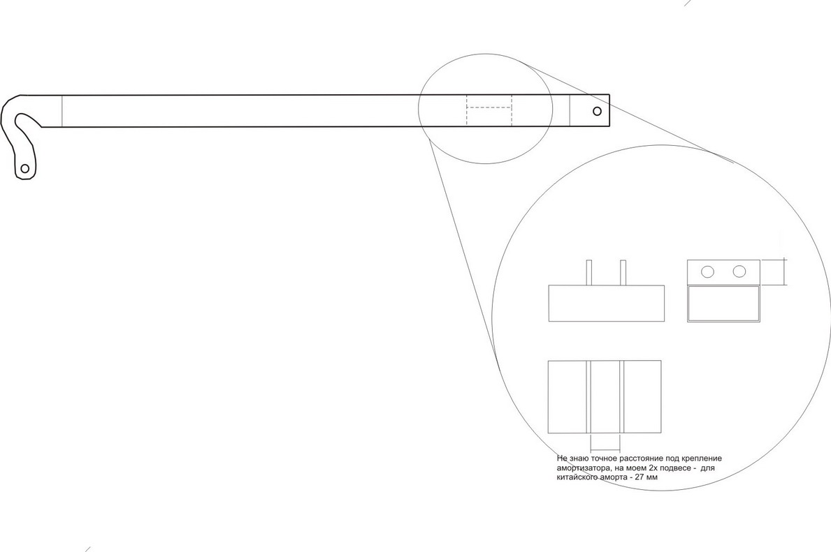

Отвечаю на вопросы:
Маятник под колесо 26 дюймов. Если влезет 28" без изменения основных параметров - не обижусь.
Ниже схема маятника и перемычки - вот пояснения.
Расстояние между осями АВ и СD - 500 мм.
Растояние между осями СD и EF - 120 мм. что позволит установить амморт 165х38 - как оптимальный
Растояние между точками А и В - 135 мм (чтобы вошла задняя втулка )
Расстояние между точками С и D - если не ошибаюсь 110 мм ( чтобы вошла втулка от переднего колеса)
Материал: я не знаю что есть у вас подходящее и надеюсь на Ваш опыт. Но хочется полегче.
Раз уж труба 30мм слабовата пусть будут прямоугольные трубы, но желательно полегче :)
По поводу рычажности - ничего другого в данном варианте не придумал. При моем весе в 65 кг. хороший и настроенный амморт не отработает на полную (прыгать со скал я не собираюсь :wink: ), значит ход подвески будет меньше. Скорее всего он реально составит максимум 120 мм. Я считал подвеску для амморта с ходом штока в 38 мм. - как оптимального по размерам.
Вот схемы:
Сейчас заметил что в схеме перемычки нарисовал два (2) отверстия под амморт. В таком случае расстояние в 120 мм меряется от центра оси крепления амморта к раме до центра ДАЛЬНЕГО отверстия. Ближнее отверстие - если вдруг подвернется амморт с ходом в 25-30 мм.
PS. Я не спешу, задавайте вопросы. В моих интересах чтобы непоняток не осталось.

У наших мобилей задний маятник - сварная труба 28*1,5, за глаза хватает.

у нас нагрузки чуть выше... и рычаг длиннее
жесткости не хватит
