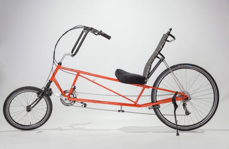

Хочу раму длиннобазника на двух 28 колёсах с высокой посадкой, с зазорами шириной покрышек до 45мм по формату типа easy racer, что бы сидение было ровно с самой высокой точкой заднего колеса. Угол вилки с 28 колесом без понятия какой лучше.
Комментарий к файлу: Типа вот такого только с 28 колёсами

Мне бы на этот сезон, на крузбайк ещё копить долго, тут хоть что то будет удобно ехать, июль и отпуск скоро, с ужасом вспоминаю как я ехал горбатой лошадью 140 км всего то с 8 литрами клубники :)

короче понятно :mrgreen: Ну значит как в первом сообщении, типа такого, только с 28 задним колесом и креплениями под дисковые тормоза, седло вот примерно на таком уровне (по 28 колесу) Почему я про оси написал, у меня на туристическом оси ну и тотально экономить придется на покупке новых втулок

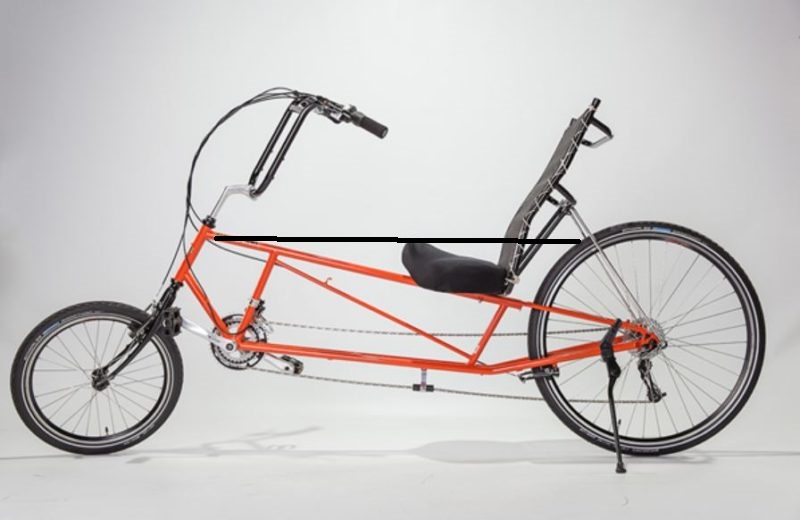

а зачем? С такой высотой получается либо короткобазник-хайрейсер, либо вовсе Пифагор.

ну будет длиннобазник хайрейсер

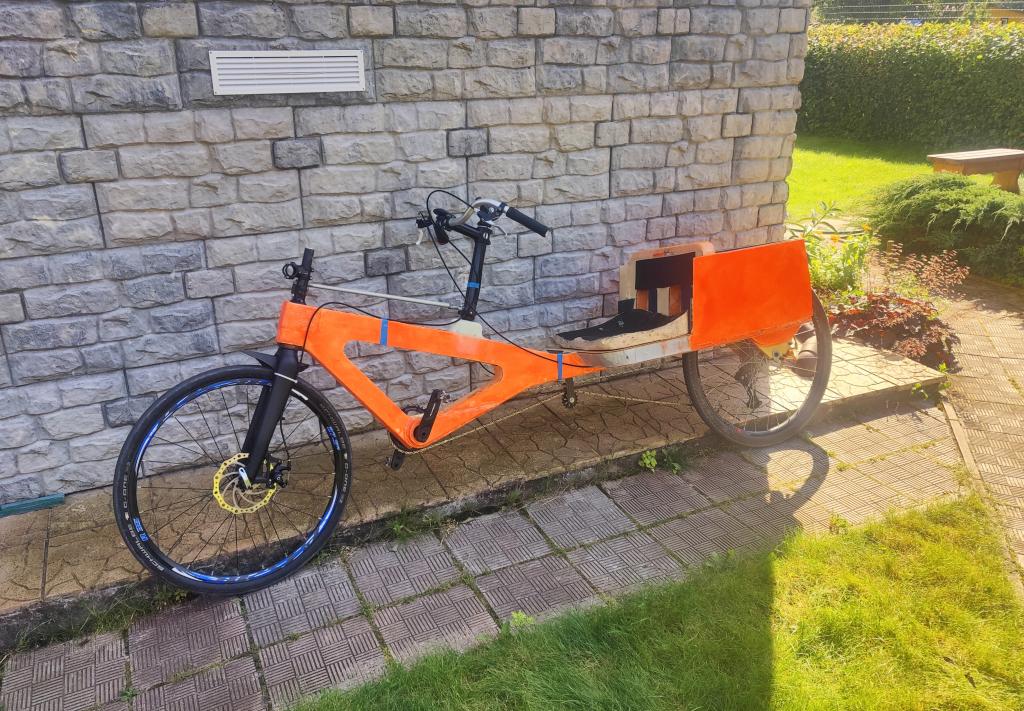

Яж сказал - делал на заказ мужику знакомому. Сам покатал, отдал - он катает но немного, один раз с ним хорошо так покатали прошлой осенью.
Да, плюсы у такой компоновки есть, но просто хорошая широкая 20" покра + амовилка с али более чем норм для любых условий где в принципе проезжабельно на лигераде, за и без вилки с широкой покрой, в общем, норм.
Себе, если не иметь в личном распоряжении гараж или чёт типа загородного дома, я бы что-то такое делать не стал, и веса тоже дофига добавляет.
Я на своем с шоссейными колёсами (22" BMX race покра от швальбы спереди) могу ехать ~34кмч на "многочасовой" мощности, скакать по отвратительному асфальту с минимум дискомфорта и легко заменить покры на потолще если захочу (но ессно будет медленее).
Как я уже в своей теме писал, попробовал сделать аппарат с *относительно* высокой кареткой чтоб улучшить аэродинамику и обломался - мощности меньше и улучшенная аэродинамика даже по плоскачу не компенсирует, а в горку тупо медленее, хотя ноги вроде и не немеют. Печально.
