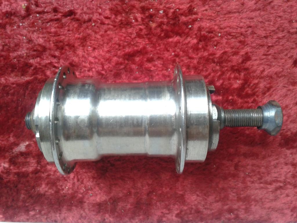

Понадобилось выточить модернизированную ось, для велосипедной втулки колеса. Втулка старая Советская.
Резьбы там м10х1 и м11х1
длина180-200мм.

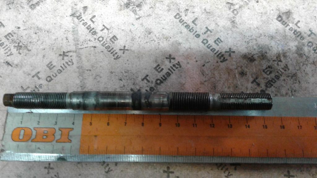

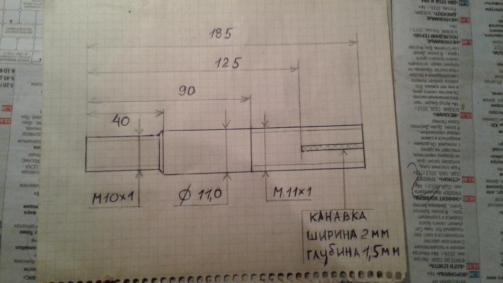

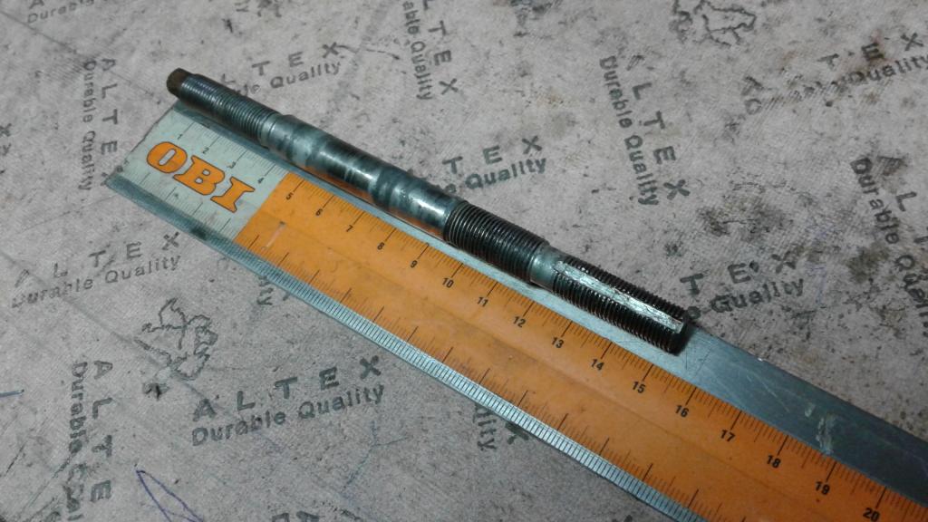

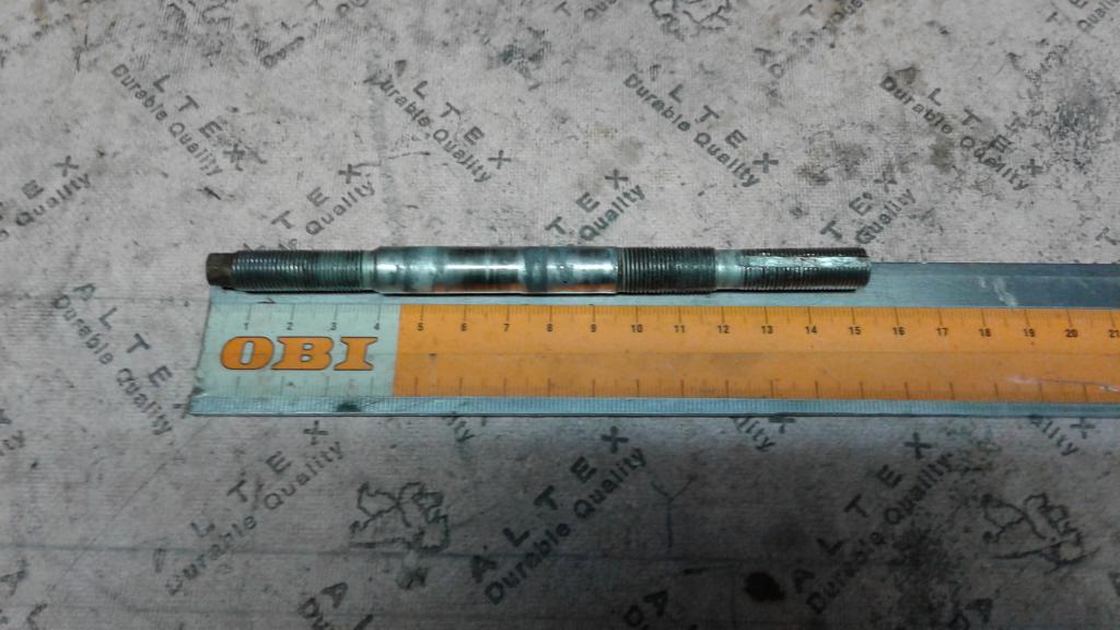

На картинке штатная ось.
Надо изготовить, такую-же, но длиннее вправо, от нас, на 30-35мм.
Ищу мастера.
резьбы М10х1 и М11х1.
диаметр нерезьбовой части 11,0мм.
Резьбы самое главное.
Не кривые, полнопрофильные.
Шарики по оси не катаются. Подшипники на ось не напресовываются.

Используйте эту ось, переместив её влево. Проверено, нагрузку выдерживает. Но лучше прижимать конус (тормозного рычага) к адикватной плоскости.

Гайку с резьбой 11х1 где возьмёте??

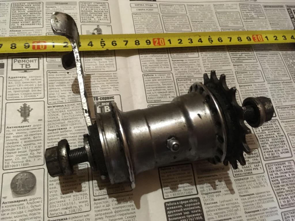

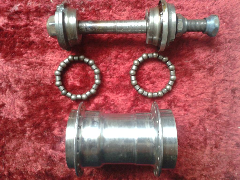

Александр, потерпите. Есть вариант- фото.
Добавлено через 20 минут 11 секунд:
Описание:
- слева (обрезанный с двух сторон) ведущий конус, законтренный гайкой М10х1,
- справа (обрезанный с внутренней стороны) тормозной конус, навинченный до упора и законтренный с наружи гайкой М10х1,
- гайки справа, обе проточены на конус в 45*(но не обязательно),
- дополнительно иметь трубки Ф14хФ18 длиной в 45 мм с внутренними фасками в 45*, приваренные к мосту, для монтажа втулки,
- штатная ось укорачивается слева, где квадрат, а вместо него можно пропилять шлиц.
Добавлено через 6 минут 10 секунд:
Примечание:
-ось втулки можно укоротить и СПРАВА, если крепить к привалочной плоскости тормозным конусом (вырезы в нём можно также использовать от проворота).
В магазине за 15 рублей.

Коррекция графики эскиза:
- левую часть проточить дальше, а потом нарезать М11х1 не до конца (будет упор для тормозного конуса),
- правая часть будет иметь Ф11...12 мм, и закончится резьбой М10х1.
- гайки на М11х1 не потребуется.
- переделайте эскиз с моей помощью.

Если это всё ради консольной втулки - есть варианты проще, надёжнее и лучше. Тут на форуме много об этом писалось. А 10 и даже 11мм ось слишком тонкая для консоли.. тогда уж лучше ось от педалей туда имплантировать.

Коррекция авторского эскиза даёт возможность не резьбовую часть сделать любого диаметра, если точить. Но не более Ф 12 мм.
Для педальных осей- правых (левых) нужна резьба М14х1 (или дюмовая), что не реально её реализовать. Тем более. подобрать их под какую то втулку.
Я не встречал их с перешейком более 10 мм диаметра.
