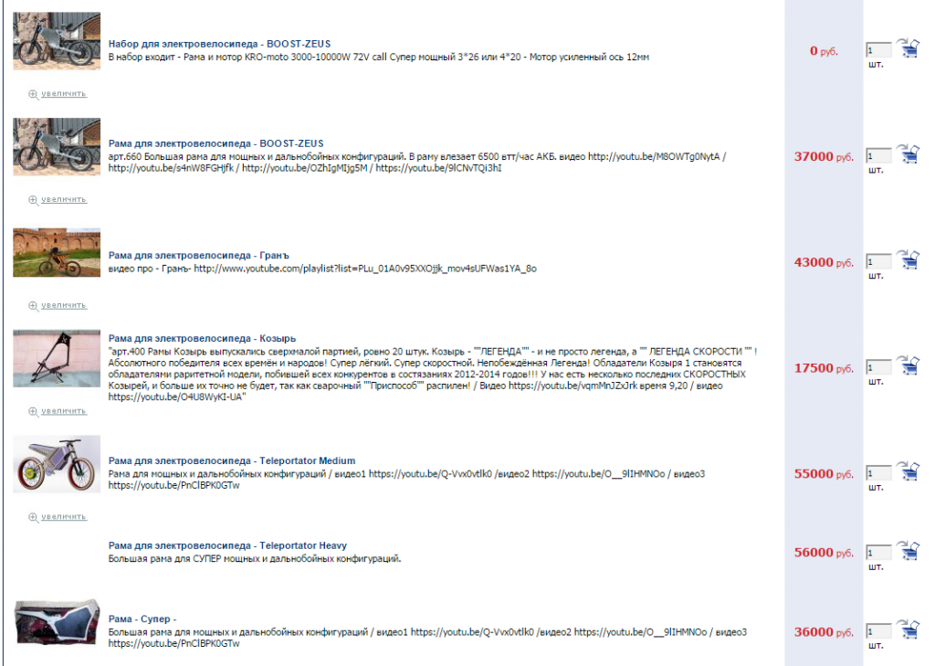

Да ладно, разговор то не об этом... Олег запросил 23 тыс, а заказчик очень обиделся - дал ссылку на раму, для электровелосипеда, за 17500, и добавил, что еще свою, без переделки, может продать рубля за три...И типа для него выбор очевиден...
Потому отец-основатель и пытается понять, какова может быть реальная цена...
Стоит отметить, что рама, предложенная в качестве сравнения, не имеет корпуса для аккумов:
Да и геометрия ну очень странная...
Добавлено через 8 минут 3 секунды:
Лукавит заказчик тоже неплохо:
2015-12-26 18-46-59 -=Веломастера.RU=- Мотор колесо. трехколесные велосипеды для взрослых (трициклы  трайки). ремонт электр.png
Справа - цены на рамы для электровелов
