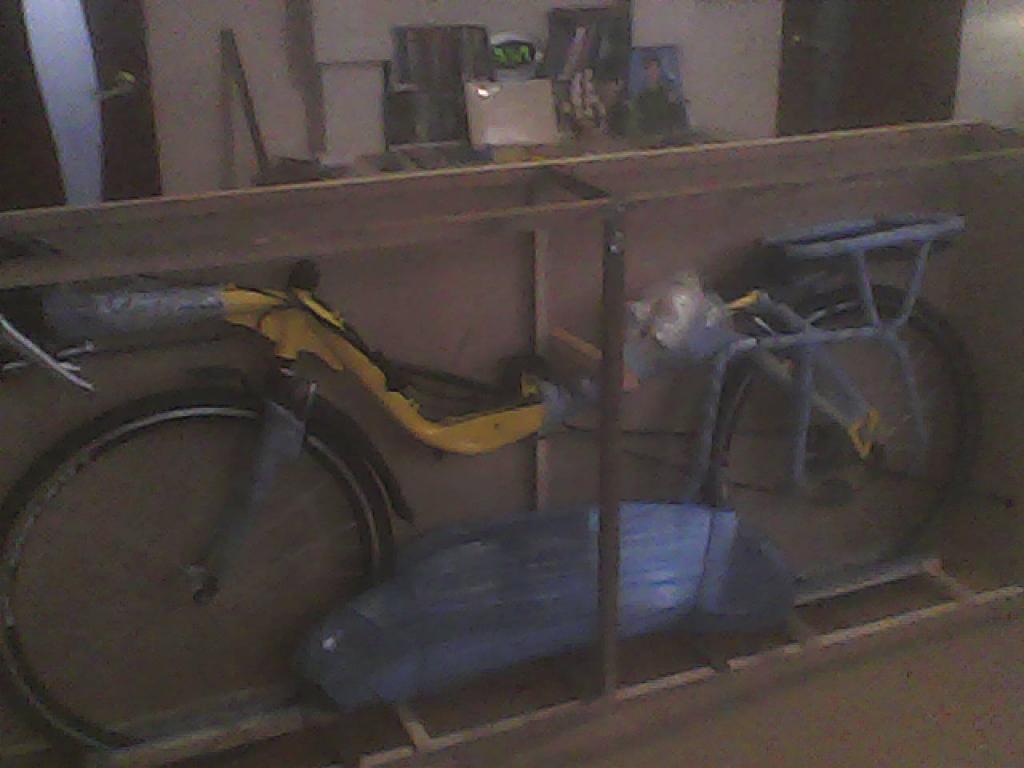

Назрел такой вот вопрос - а как более опытные товарищи упаковывают лигерады при продаже и отсылке? И как это доставлять до терминала транспортной? Сегодня упаковывал свой лигерад - коробок получился довольно объемный - 2,15Х0,33Х1,0. Теперь еще нужно голову ломать, как такую коробку отвезти на терминал за 100 км. Знаю, Олег Халиков и Алексей Ганшин отсылали свои аппараты - как выходили из положения???
Фото только с телефона, плохенького качества...
Возможно, загвоздка еще в том, что покупатель попросил отправить собранный и настроеный лигерад - чтобы не возится со сборкой?

Упаковал все в изолон, обмотал и раму, и вилку... Отправка транспортной, это без вариантов... Просто стоит сейчас этот контейнер в зале - такой уж громоздкий...

Если снять колеса и положить раму по диагонали, размер коробки уменьшился бы и по длине(минимум на полметра), и по высоте. А если клиент не умеет колеса поставить, то тогда и сиденье нельзя было снимать.

Сначала терминология. Длина - самый большой размер, слева направо. Высота - сверху вниз, и толщина - самый маленький размер - в глубину кадра. Как мне показалось, глубина позволяет поставить колеса рядом с рамой.
По диагонали - это положить раму так, чтобы ее передний конец уперся в левый верхний угол коробки, а задний - лег на пол. В этом месте должен быть правый нижний угол коробки.

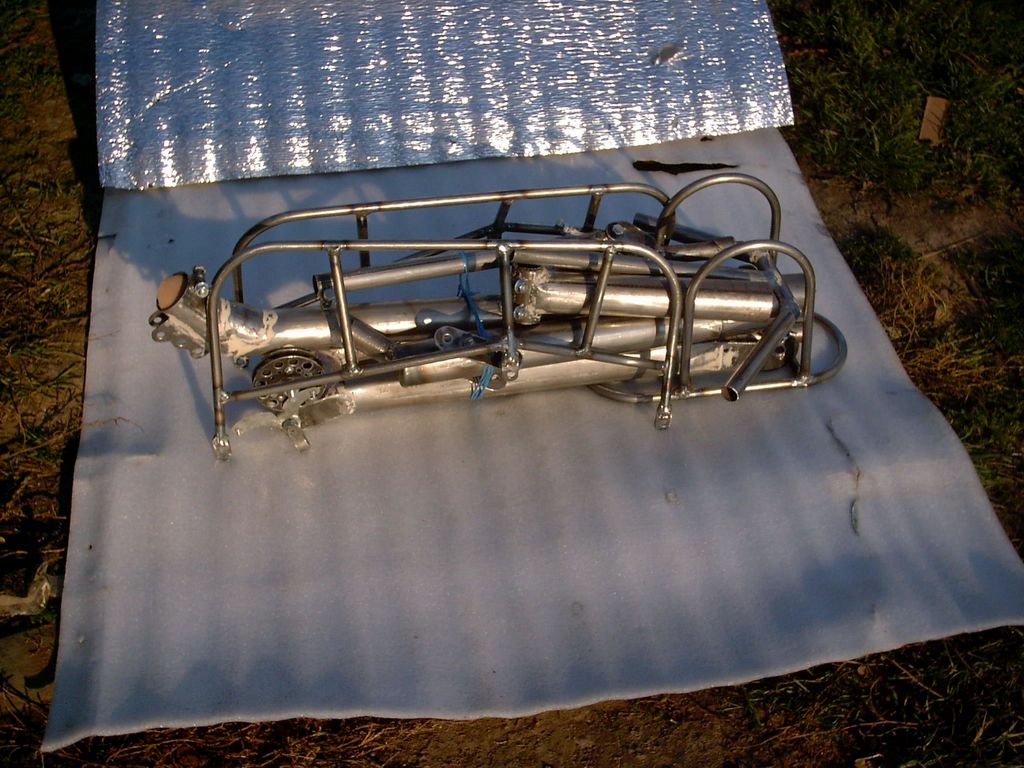

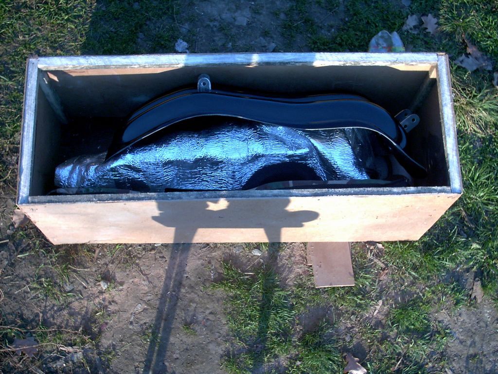

Вот здесь все фотки про то, как я разбирал и упаковывал для пересылки лигерад .
Отправлял через Желдоральянс.
Отвез к ним , они сами сделали обрешетку.
PS подробно фотографировал процесс разборки для того, чтобы получатель затем смог собрать, а я прокомментировать ...
А еще чуть раньше (перед перечислением денег покупателем) делал ему фотоотчет, где показывал особенности, недостатки машины....

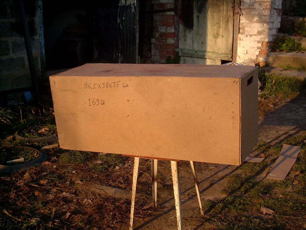

А нельзя ли упаковать в две коробки? Металлические части в деревянную, всё остальное - в картон.
Комментарий к файлу: Упаковка
Комментарий к файлу: Доставка. Вес - 17 кг
Комментарий к файлу: Размеры коробки для фреймсета
