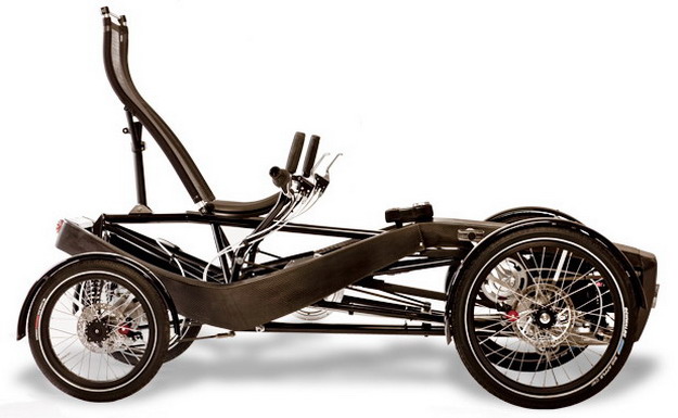

давайте попробуем прикинуть сколько может весить подобное устройство на четырех колесах.
3.

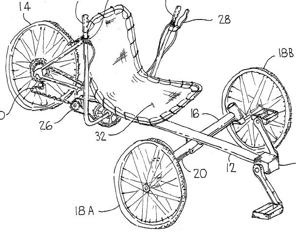

вариант вполне приемлемый. Важно (для меня), что бы спина тоже была в движении, хоть немного.
jovanni писал(а):
ЗЫЫ по поводу педалей для ног, рычагов(маятников) для рук (предложенное grey_kardinal). раз идея близка, ещё раз обратите внимание "пост №24 - 2 нижних схемки"
вариант с рычагами для рук, на мой взгляд более приемлем и удобней.

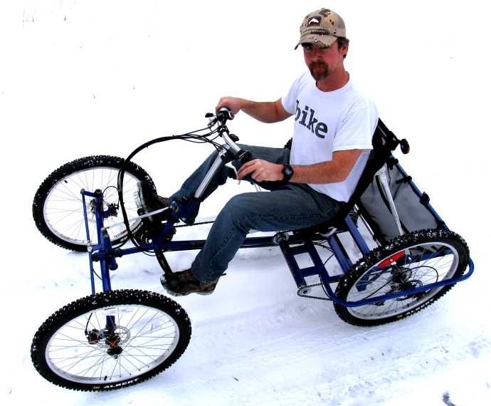

Как вариант именно тренажера, было бы очень даже неплохо, в моем случае (а так же для нетренерованных людей, с проблемами спины). Пока не буду сбрасывать со счетов.
вот этот вариант мне очень понравился:
Комментарий к файлу: для путешествий, как на асфальте и бездорожье. Чтобы максимизировать функцию вездехода модель имеет большой диаметр колес, дополнительные высокой проходимости шин и широкую колею, чтобы поглотить изгибы и неровности пересеченной местности. так же хороший автомобиль зимой, обеспечивая качество устойчивости и тяги практически во всех условиях.
ATC может быть сконфигурирован как чисто ногу на тормозах цикла, а handcycle, или как комбинированный ноги-ручной коленчатого цикла.
еще бы ручной и электропривод добавить. Можно сказать - то, что нужно.

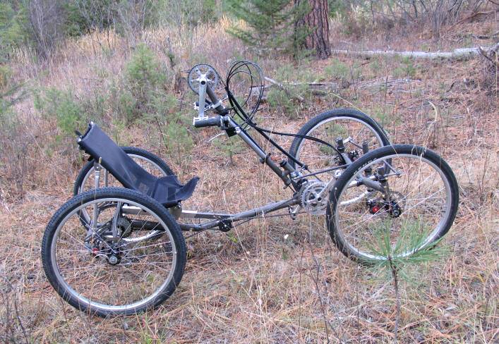

В идеале, на первых порах, хотелось бы взять за основу такие 4-колесные конструкции веломобилей:
Комментарий к файлу: 4 колеса лигерад открытый Голландия
Комментарий к файлу: Джипистый ВМ ATC_4_wheel_bicycle
