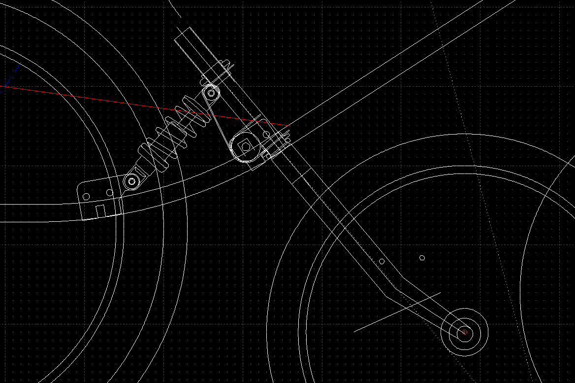

Народ, а может кто-нибудь изготовить железки по прилагаемому чертежу. Можно использовать куски старой велорамы, если у кого завалялось.
Нужно каретку с рулевой колонкой сварить и приварить пару ушей.
Длина рулевой колонки некритична. Какая есть на 1/1,8 дюйма (30мм внутр). Прочие размеры тоже. Главное - перпендикуляры и шоб не перекошено.
Маленькая поправка: 30 мм - это рулевая на 1 дюйм.
Какова толщина "ушей" и каково расстояние их отверстий от оси рулевой?

Разумеется, все не бесплатно.
В уши шпилька 8-9мм должна пройти насквозь, не задевая рулевую колонку. Так что из этих соображений. А так как можно ближе к колонке. Согласен дропы от заднего колеса использовать, например.

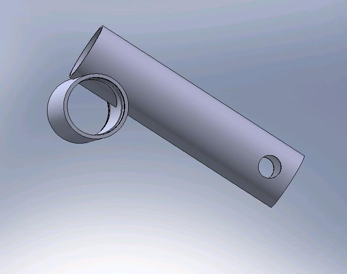

Номер сообщения:#99  Непрочитанное сообщениеДобавлено: Сб ноя 06 2010 19:16
Чтоб зря много и долго не рисовать, уточни пожалуйста по диаметру рулевй трубы (что админ писал).
Хомуты мне тоже очень-то понравились, но я так и не понял, что и каким образом будет крепиться к этим хомутам. Есть идеи крепить по центру рулевой, но не насквозь и не шпилькой.
Есть хромированная труба 32*1 мм из которой можно сделать рулевой стакан и корпус каретки. Получится дешевле и изящнее. Подварят изнутри полуавтоматом точками, так что хром почти не пострадает :wink:
Есть и старые велосипедные компоненты, но браться за них как-то стремно....
Добавлено через 1 час 15 минут 29 секунд:
Сквозное отверстие в трубе - под обточенные гайки, которые можно вставить в отверстия и прихватить со внутренней строны. Если конечно такое решение приемлемо...

Рулевая труба под вилку. Сейчас вилка обычная дюймовая. То есть подшипники под диаметр 30 мм внутренний.
К хомутам сейчас крепится ось, на которую надеты два амортизатора, чтобы вся эта хрень не прокручивалась и была под каким-нибудь углом. Ну или любая другая тяга будет. Но усилие в этом месте большое. Ось 8мм гнется.
