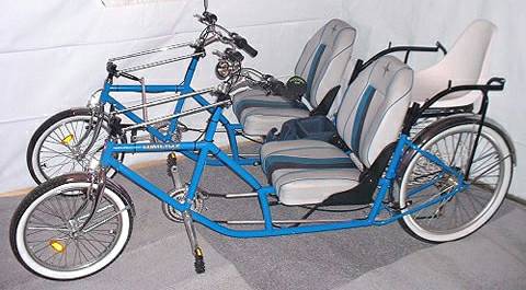

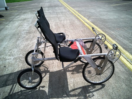

На тех фото, что вы привели, общее с аппаратом Ганшина - только 4 колёса. Все остальное - максимальное использование стандартных вело компонентов. Вот в том то и дело - вы определьтесь, какой аппарат вам нужен? Вариантов много - тяжёлый, не красивый - но дешёвый. Лёгкий, красивый - но дорогой. Разработанный именно для вас - тяжёлый, но крепкий, то же самое, но лёгкий - но уже дорогой. Вот на последних ссылках, что вы привели, страшненькийаппарат, сваренный из профтрубы, неудобный - но максимально простой и дешёвый. Примерно тоже можно получить, сварив вместе два велосипеда
Олег, вы поймите меня правильно. Это для вас там общего только 4 колеса, а я могу вам накидать еще с десяток разных моделей, про которые вы скажете тоже самое, но для меня ВСЕ эти конструкции - это 2хместный 4-хколесный веломобиль. И я честно слово разницы между ними не вижу вообще. Веломобиль Ганшина для меня оптимальная картинка, которая описывает все то что мне нужно, за исключением задней колеи.
Ответ на ваш вопрос " Вот в том то и дело - вы определьтесь, какой аппарат вам нужен?" - можно сузить до туристический 2-3-хместный веломобиль для разных типов дорог с грузоподъемностью 300-350 кг, грузовым отсеком не меньше 80*80 см, электродвигателем и возможностью установить солнечные батареи для заряда аккумулятора (возможно это будет подобиее крыши веломобиля+крышка грузового отсека) и в идеале возможностью заряжать аккумы во время педалирования.
Для меня идеальный вариант - это квадр. Не знаю почему, считайте это моим тараканом. Если будет соответствующее предложение в виде трайка, как писал Shuriken - 3 места - 3 колеса и каждый крутит свое, почему бы и не пообсуждать. 4-х местные - не вариант однозначно. Если вложимся в бюджет - 1500 евро. Замечательно! Если нет, то я готов его расширить, но мне нужна железная аргументация. Красота в туризме - не имеет смысла, важна надежность и ремонтно пригодность в любых условиях. Легкость важна, но для меня важнее прочность и грузоподъемность. Вот комфорт важен, тут без вариантов.
Потому опять же сводим в упрощению - прочный, комфортный, ремонтнопригодный, суровый велотанк.
