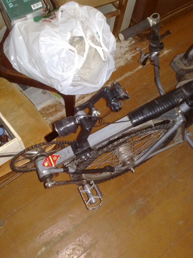

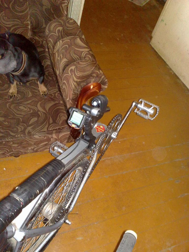

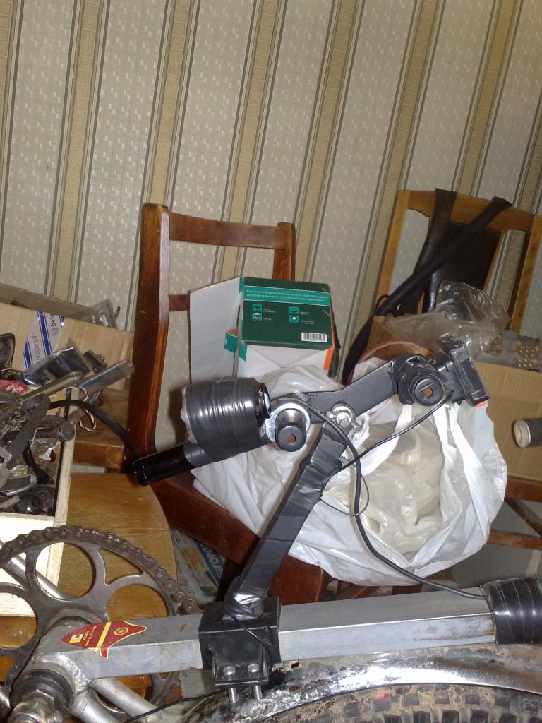

И так, обещанные фотки:
Добавлено через 11 минут 35 секунд:
Первые впечатления: Консоль встала как родная (отец, кстати, тоже оценил качество изготовления, а он у меня бывший слесарь авиапрома). Монтаж трудностей не вызвал. Довольно долго определяли место размещения. Все навесили. Завтра поедем испытывать. :)
Первые замечания (пока непроверенные):
1. Показался хлипким барашек-фиксатор. Если плохо будет фиксировать - поменяем на гайку.
2. Очень широкие "уши" крепления. Была мысль подвинуть консоль ближе к каретке, но уже задевало цепь, не стали рисковать.
3. Наверно стойку можно укоротить на 2-3 см.
Завтра отпищусь по результатам испытаний. :)

1. Показался хлипким барашек-фиксатор. Если плохо будет фиксировать - поменяем на гайку.2. Очень широкие "уши" крепления. Была мысль подвинуть консоль ближе к каретке, но уже задевало цепь, не стали рисковать.3. Наверно стойку можно укоротить на 2-3 см.
Попробуйте - как будет...
1. Барашек после нахождения нужного положения можно затянуть плоскогубцами, или, действительно поставить гаку с тефлоном.
2. Уши, да, возможно широкие - не учел, что у тебя каретка с Салюта - мой косяк...У меня все каретки чуть шире...
3. У меня верхняя подвижная часть была изогнута вниз, вы ее поставили краями вверх - отсюда чуть излишняя высота...
Рад, что на раму хорошо встала...

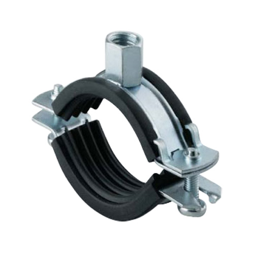

К такому вот хомуту нужного диаметра прикрутить снизу пластиковую клипсу на 20 мм
Клипсу защелкнуть на консоль, в хомут зажать фонарь - довольно простое и надежное крепление.

O-Witte, и так, закажу еще одну такую же консоль. Она получилась крайне удачной. Только "уши" сделай уже.
Поездил с ней - впечатления отличные. Впервые ничего не снес. :) При максимальном повороте влево, нога чуть ширкает стойку велокомпа. Надо немного сдвинуть вперед, а там цепь мешает. Придет новая консоль - просто переставим стойки. Т.к. на "Аксалотле" ширина "ушей" не актуальна.

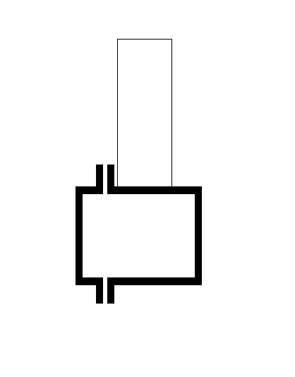

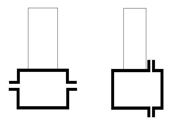

Может плоскость разъема сделать не горизонтальной, а вертикальной? Как на рисунке справа.
 Заголовок сообщения: Re: Закажу консоль для фонаря и велокомпа
Номер сообщения:#56  Непрочитанное сообщениеДобавлено: Сб май 11 2013 22:22
Можно и так но, возможно, ведущая звезда будет мешать закручивать винты, если поставить консоль в определенном положении.
Номер сообщения:#57  Непрочитанное сообщениеДобавлено: Сб май 11 2013 22:32
А так?
Номер сообщения:#58  Непрочитанное сообщениеДобавлено: Сб май 11 2013 22:56
Можно и так. Просто в старом варианте можно посмотреть куда лучше направить стойку (углом). А в этом - могут быть проблемы.

Ребята, если делать эту консоль, имея под рукой трайк для примерки - можно перебирать кучу вариантов, находя оптимальный. А ориентируясь только на фото - как-то не очень хочется ошибок. Располагая крепежные винты вертикально,я исключаю продольный люфт и обеспечиваю удобство установки - одел консоль на раму, пропустил винта и притянул нижнюю площадку. Если же винты будут горизонтально, нужно предусмотреть удобство установки, чтобы не звезда ни мешала винты продевать и закручивать, чтобы закрученные винты вбок шипами не торчали, чтобы все это было легким и надежно устанавливаемым, без перекосов и качаний...
Хотел сегодня начать изготавливать второй экземпляр - но может дать вам возможность пообсуждать конструкцию, поиграть с вариантами и прийти к общему мнению, желательно с точными размерами???
Добавлено через 3 минуты 6 секунд:
IVIichael писал(а):
а болты (под ключ) и тогда ничего мешать не будет.
Миша, а как ты их закручивать будешь, между консолью и звездой? Места то там совсем немного, и не хотелось бы для установки консоли снимать звезду... Да и одежду рвать о торчащие болты тоже не хочется...
