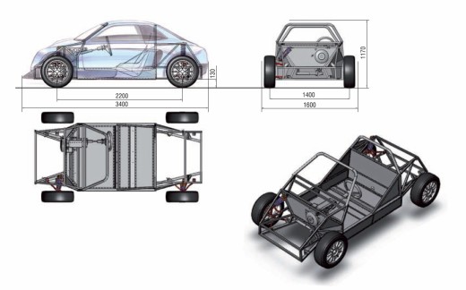

ideapr В Ярославле работает Вадим Шустров, "Pegas Cars".
Делает спорткары под заказ в английском стиле 60-х годов по нескольку штук в год.
Сайт у него сейчас к сожалению что то не работает, но можно связаться с ним по емайлу.
Может его заинтересует исполнение педального аппарата.
Russian manufacturer Pegas presents the Pegas Coupe L
[youtube]http://www.youtube.com/watch?v=LlFXBdGBgFo[/youtube]
габаритная схемка
посмотреть на пегасы можно тут
