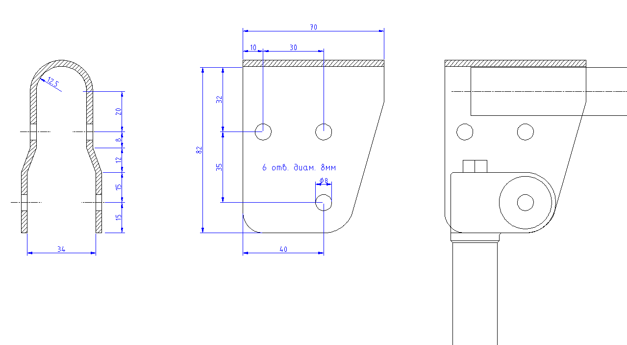

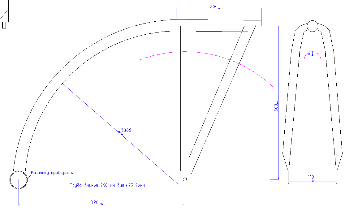

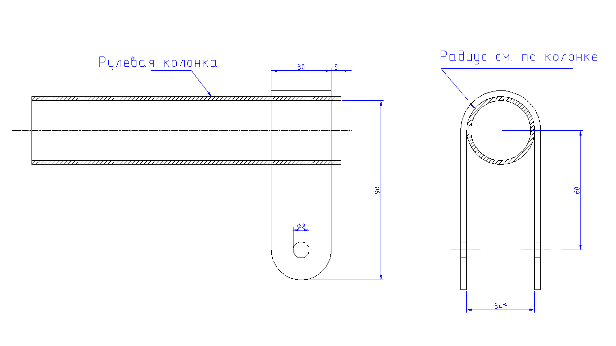

Kab, надо изготовить три железки
рулевая колонка, руль, и рама..

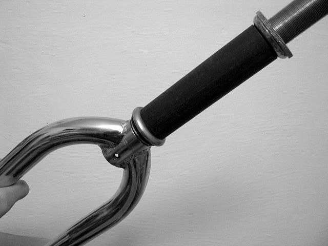

Рис 1. По рулевой колонке согнуть стальную железяку с отверстиями и приварить.

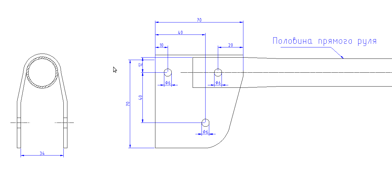

Рис 2. Руль. Распилить точно пополам прямой руль, по средней широкой части руля согнуть железку с отверстиями. Железка должна расходиться на ширину не менее 34 мм. Железку к полурулю видимо, лучше прикрутить.

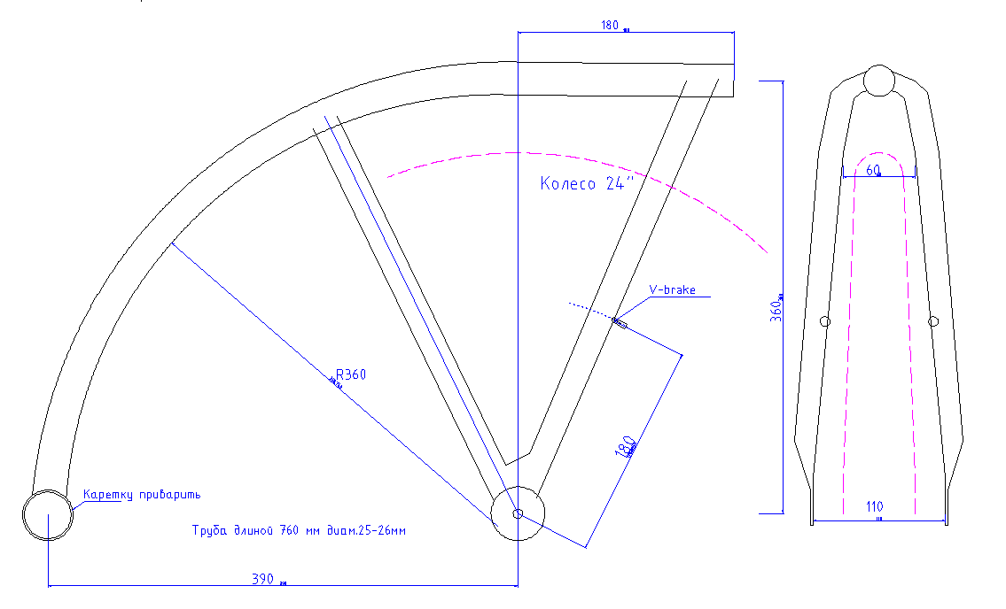

Рис3. Рама. Трубу диаметром ~25мм и длиной 760 мм согнуть радиусом ~360 мм. К одному концу приварить каретку. К другому - перья с рамы от заднего колеса. В трубу внутрь должен влезть вынос руля диам.22мм
Если есть вопросы - задавай

Занимаюсь, толщина пластин какая - 1,5, 2, 3 мм ?
чертёж 2. будут две такие детали или одна? если использовать трубу 22*2 и зажим полуруля как на фото?

Все детали по одной штуке.

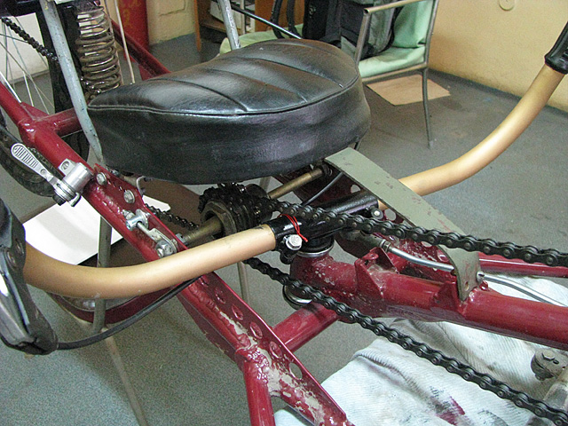

Мне надо этот полуруль прикрутить к выносу. Но чтоб сохранялась возможность качания вокруг оси в выносе куда обычно руль вставляется.
Сталь 2 мм наверное.. не меньше.. Боюсь более тонкую согнуть этим рычагом..

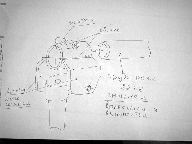

конструкция понятна, может полуруль к железке всё - таки приварить? или так сделать?

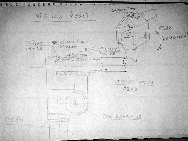

Нет, пока конструкция еще сырая, хочу оставить возможность либо замены руля, либо подгонки длины под себя.. Хз, как оно в эксплуатации себя поведет. Может длиннее надо или короче.. Или вообще не такой.. А привареный уже не изменишь..
Предлагаю чуть изменить размер хомута. Просто сделать отверстия ниже трубы и зажимать все винтом, как на выносе руля сделано.
Тогда от тебя руль пилить не надо, у меня уже есть. Только этот хомут надо. Чертеж прилагаю..

а вот так если?

kab писал(а):
а вот так если?
Годится. А трудоемкость изготовления не увеличится? То просто согнуть и просверлить, а то еще сварку подключать?
Впрочем - тебе виднее - согласен и на такой вариант! )))

Если длина рулевой колонки устраивает, завтра приступаю к изготовлению.
1. Устраивает
2. А к ней как, тоже уши приваришь, как к рулю?
3. У тебя таких много, если что? У нее внутренний диаметр 30 мм, под стандартную вилку?
Эта хрень в результате тоже должна надеваться на вынос руля с возможностью поворота..

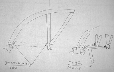

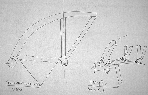

и ещё, давай я тебе на раме ушки дополнительные предусмотрю и трубочки сделаю, а то твоя каретка вмомент нафик согнётся.
а съемные - как нибудь поробуешь с распорками и без них..

2-тоже приварю
3- достаточно.

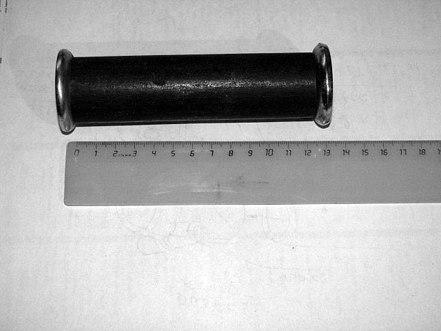

вот стакан с вилкой.

Я не уверен, что уши там помогут. Между цепью и колесом остается всего 20 мм, там мало что можно крепкого протащить. Ведь надо же оставить и зазор на биения, восьмерки и прочие несовершенства колеса. Да к тому же распорки придется гнуть, чтобы от 60 мм перейти на 110 мм к вилке. Она же шире.
А вот по раме хотел посоветоваться..
Если использовать типовые перья от заднего колеса, то они обычно сделаны под более широким углом. Может, имеет смысл приложить готовые как есть, тогда просто одна из трубок будет приварена ближе к каретке? (см.рисунок). Может тогда все будет уже не так страшно?
Да, и если можно - пару вибрейков на эти перья. Под 24 дюйма.. :D

принято про ви-брейки, Колёсико собраное на 24, померять что получится есть.
что за втулка шириной 110 мм?
ведущая втулка под трещётку - 135 мм.

Я просто мерял штангелем расстояние, где ось выходит из каретки с обеих сторон. :-) Думал, если придется лепить оригинальную вилку, можно точно по размерам втулки делать.Ладно, пусть будет стандарт 135..
Кстати, а в каретку педальную любую хрень можно потом вкрутить? А то у меня сейчас дешевая лежит, а вдруг захочется шимано какое-нибудь..
Кстати, а где думаешь, будет слабое место? Труба согнется или каретка отвалится? :D
