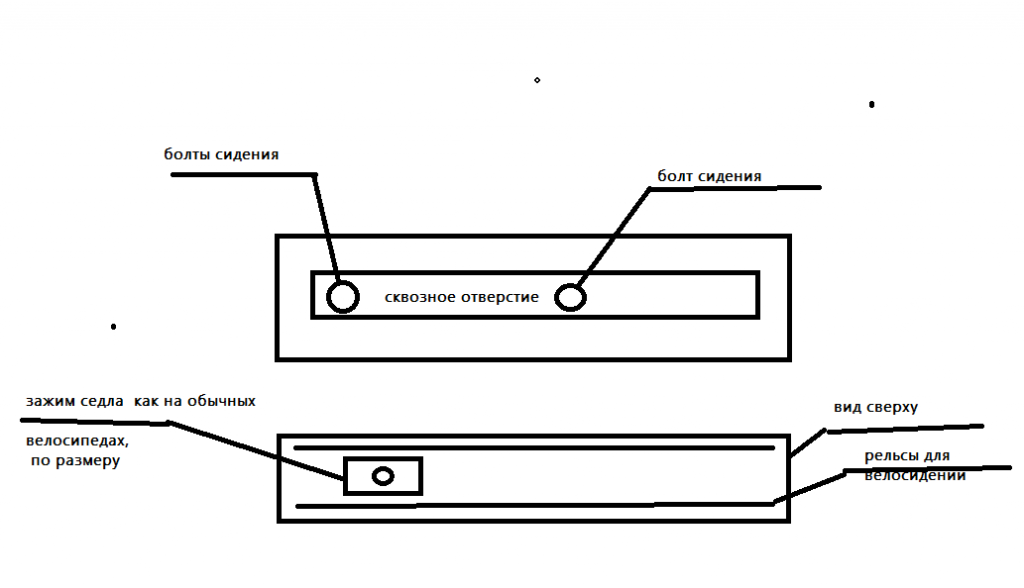

хз, но меньше. Ты же не просто заказиваешь у меня отдельное сиденье или тем паче как запчасть для Пифагора (это я вообще бы без согласования Денисом не стал бы делать). Ты заказываешь его как часть большого заказа. Тут другая ценовая политика. У Дениса швейка стала дорогая, плюс варит он не сам. Я ещё не делал алюминиевые, и не заказывал швейку. Узнаю на неделе сколько чехлы будут, остальное там просто, лазерная резка да сварка. Мне всё равно для моих проектов такие сиденья нужны будут.
Vladislav писал(а):
вообще может быть? На отдельный кронштейн
У Пифагора сиденье жёстко закреплено на раме на 4 болтах, а у нас должно двигаться по раме, поэтому надо будет придумывать. Либо на раму что-то добавлять, либо отдельный кронштейн делать. Можно просто кронштейн с хомутом, но тогда он будет раму царапать, это незаводское, хоть и рабочее, решение.

Я еще вот что думал, ну типа кронштейн рельсы сделать , я мегасхематично накидал в пайнте, типа 1 рисунок там сквозное прямоугольное отверстие в которые ставятся и зажимаются болты сидения, а на втором рисунке рельсы для крепления велосидений, типа диванов с пружинками, как на обычных велах короче, только рельса длинная и по нему ходит маленький зажим как в обычных велах :mrgreen:
Твоя длинная рельса согнется под тобой на первой же кочке.
