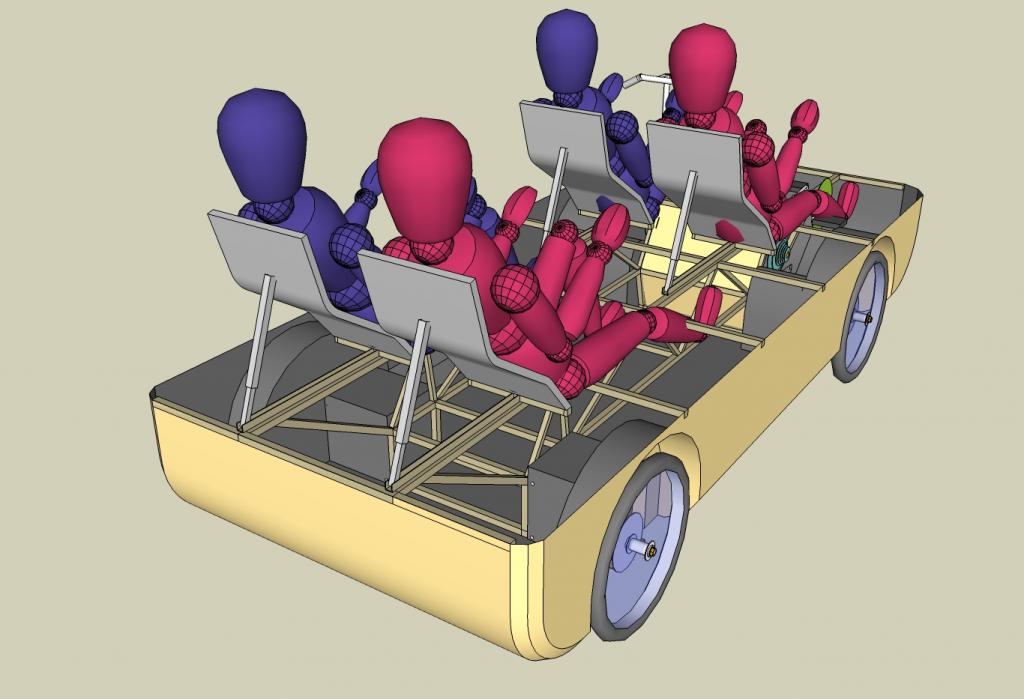

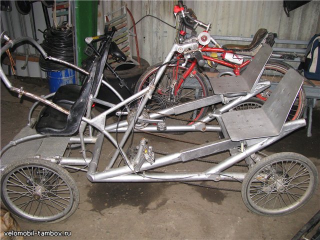

Николай, коль такая "пьянка" пошла, может стоит подумать об изготовлении/заказе одного четырехместного с креслицем для малыша?
Есть готовые дорогие варианты, по фотографиям которых можно сотворить аналог, но меньшего ценового диапазона. Из опыта отмечу, что не стоит ждать от таких аппаратов велосипедных скоростей, тогда и разочарований не будет.
У меня есть набросок, в качестве примера, а также хранятся фото авторских и заводских работ (смотрите ниже):
Комментарий к файлу: Это аппарат Дашевского
Думали уже над таким... вопрос куда груз девать? сзади в прицепе? Был вариант 2 тандема соединить поперечными трубами, но боюсь тогда вся эта конструкция на какой-нибудь яме сложится + где-то на форуме читал, что при таком жестком соединении одно из колес будет "вывешивать" (кажется правильно запомнил?) на неровностях.
Кроме того, в этом случае у квадра будет узкое назначение - семейный туризм, а у 2-х местного все таки более универсальный.
Места много: сотни литров (за и под сидениями, сбоку снизу от пилотов).

А можно размеры максимально подробно? + по хорошему ведь из этого можно сделать 2-хместный грузовой аппарат? А если скорректировать подвеску как написал O-Witte то и "вывешивать" не будет?
Нет. Могу сказать общие габариты: 2890(для четырехместного)х1200х630 (по уровню пола).
Бродяга писал(а):
+ по хорошему ведь из этого можно сделать 2-х местный грузовой аппарат?
Можно.
На рисунке независимая подвеска всех колес на двойных поперечных рычагах: корректировка не требуется, вывешиваться ничего не будет.

Добавлено через 2 минуты 34 секунды:
Бродяга писал(а):
Но учитывая то что даже с хреновой комплектацией стандартных велодеталей Ганшин продает свой оригинальный квадр с собственными сидушками за 1000 долларов, мне непонятно почему все считают что их работа будет стоить больше 1500 евро?
Ганшин дауншифтер и работает за идею, а его детей содержит жена и семья. У него нет ничего, что требует крупных расходов. Поэтому он может брать за свою работу меньше, чем она реально стоит.
Бродяга писал(а):
нужно добавить платформу для солнечных батарей, чтоб питали электро двигатель, установленный на каретке.
А ты считал, сколько ватт ты сможешь снять с этой батареи в условиях северного лета? Пока технологии таковы, что батареи площадью с багажник велосипеда под прямыми солнечными лучами хватает лишь для зарядки телефона....
Добавлено через 4 минуты 17 секунд:
Бродяга писал(а):
меня не устраивает в его новом квадре только одно - ширина задней колеи, мне нужно чтобы она была не 60 см как у Алексея (не уверен но кажется столько), а 100 см.
Ганшин так сделал, чтобы использовать стандартный велосипедный привод без полуосей и промвалов (ибо это вес и дополнительные механические потери)
О да, вспомнил! В своё время тоже вынашивал идею "коллективного веломобиля", но на троих. Полноприводный, каждый крутит своё колесо. В принципе, можно такой и на четверых сделать. По крайней мере, будет 2 колеи оставлять, а не 4.
Добавлено через 6 минут 33 секунды:
Бродяга писал(а):
Меня интересует семейная версия, с расширенной задней базой и всего с 3 местами
На самом деле когда твои старшие дети станут подростками, две таких штуки вполне будет вариант для семейного путешествия, но не в таком виде как щас.
 Заголовок сообщения: Re: 2-3хместный квадр по мотивам Ганшина для туризма
Номер сообщения:#56  Непрочитанное сообщениеДобавлено: Пт дек 22 2017 02:26
Зарегистрирован: Вт июн 21 2011 10:07
Сообщения: 41
Имя: Николай
Бродяга писал(а):
тренируются уже почти полгода, практически каждый день на 2-хколесных - наматывают круги по 3-5 км за прогулку
Серьёзно? "Тренировки" по 3 км чтобы потом поехать на 4500? Сейчас они должны как минимум мочь проехать полтинник 2-3 раза в неделю за 3-4 часа.
Александр, у меня 1 вопрос - вы беретесь делать ТАКОЙ веломобиль? Да или нет? Все остальное - сколько км должны накручивать мои дети, кто содержит семью Алексея Ганшина на самом деле вас не должны волновать, ибо не каким образом не влияет на вашу реальность. Как в принципе меня не должно волновать как разместить солнечную батарею, чтобы она нормально питала электродвигатель и что нужно сдлеать чтобы расширить заднюю колею. Ибо меня, повторюсь, интересует результат, а не разглагольствования.

Там даже с расширением задней колеи все совсем не просто. Рама будет уже совсем другая, в трансмиссию придется ставить или промвалы или полуоси, а это опять таки проектирование и расчеты. Для такого путешествия одни передние тормоза будут недостаточны - значит, нужно ставить еще и задние, делать распределение усилий, балансир тормоза. Консольное крепление колес на стандартных компонентах уже не сделать - надо или менять маятник, или изобретать новые втулки. И получается, что отталкиваться от прототипа бесполезно, надо проектировать заново.

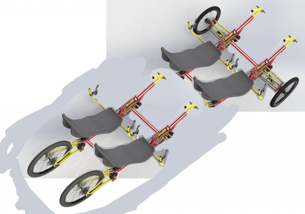

Бродяга, уточните, пожалуйста, вы хотели бы два двухместных квадрика, таких как изобразил Володя в сообщении №7, или один четырехместный квадрик, типа такого как на рисунке.
