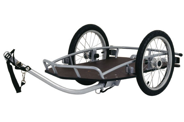

BorisDuncan писал(а):
конструкция прицепа определена.Примерно вот такая
По фото непонятно даже, есть ли под фанерой металлическая труба и что вообще держит нагрузку, трубчатый каркас или толстая доска(фанера)? Также непонятна конструкция узла крепления к велосипеду. Так что конструкция не совсем определена, или даже совсем не определена.
за работу 100$ - норм?
Я бы сказал, недостаточно информации для ответа. А так ничо, для Москвы - нормальная цена :) .
В моем варианте фанеры не будет нигде, только металл. Крепление, как и написал выше, у меня будет за подседельный штырь (плюс переходник для крепления к лигераду Azub Max). Сам прицеп будет иметь фозможность вращаться во всех направлениях за счет шарового шарнира.
Теперь есть представление?
Ну раз так то хорошо, я же буду делать универсальным, чтобы и мешок с цементом не упал и пакет с картошкой-маркошкой.
Данную модель мне только для походов делают. В перспективе я планирую заказать еще один прицеп - чисто грузовой, двухколесный, для разных грузов до 100 кг.
Данная модель до 30 кг (как багажник).
 Заголовок сообщения: Re: Прицеп для туризма - подскажите по СТОИМОСТИ!
Номер сообщения:#45  Непрочитанное сообщениеДобавлено: Чт окт 31 2013 18:58
Сам прицеп будет иметь фозможность вращаться во всех направлениях за счет шарового шарнира.Теперь есть представление?
Это нереально на одноколесном прицепе... Вообще одноколесный такого плана прицепить за подседельный штырь - не лучшее решение - практически весь вес будет приходится на дышло, его придется делать достаточно мощным, чтобы вниз не клевало... А если прицеп на шаровом шарнире (простите за тафталогию) то на этом шарнире вся конструкция будет постоянно переламываться и передняя часть прицепа клевать вниз. Посмотри на оригинал - в вертикальной проекции это крайне жеская конструкция, отрабатывающая кочки за счет втулок на дропах. Поворотный шарнир работает только вправо-влево, никак не вверх-вниз...Даже если сделать крепление за подсидел - придется делать тяги к дропам, чтобы все это вниз не съезжало... Или может я себе как-то не так представляю сию конструкцию?

Прицепы с таким креплением как правило, двухколесные, велосипед их только тянет, не принимая участия в развесовке...
