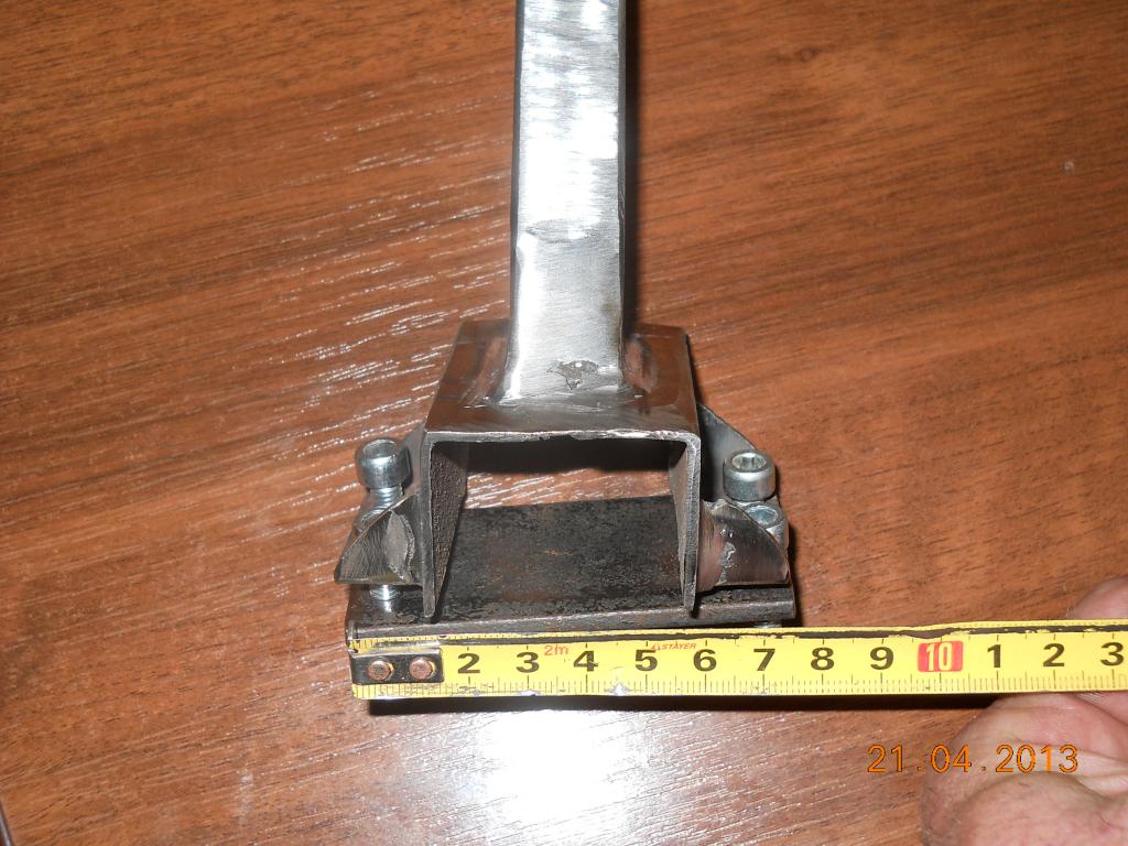

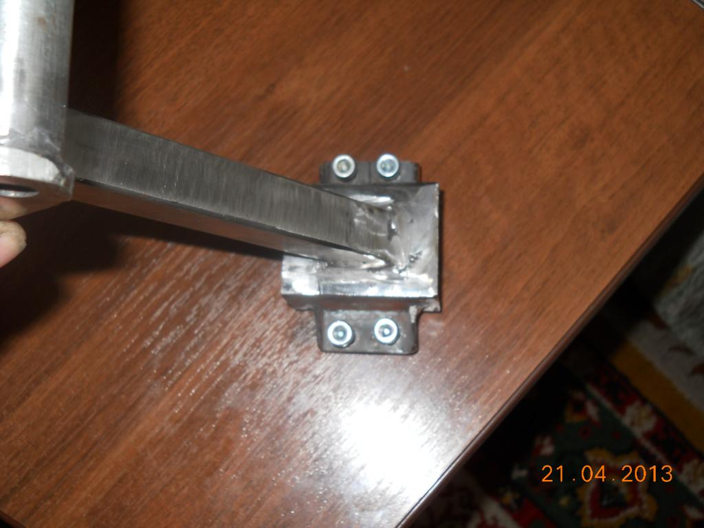

Я по бокам эти штуки с отверстиями убрал бы. И нижнюю пластину тоже.
А крепил бы хомутами.
Посмотрим, что скажет Андрей.

Вопрос в надежности крепления и внешнем виде изделия. IVIichael, извини, но с такими хомутами вид сразу будет самый что ни на есть колхозный...
Я согласен, но эти штуки по бокам тоже выглядят не очень. Даже, если их покрасить. :-)

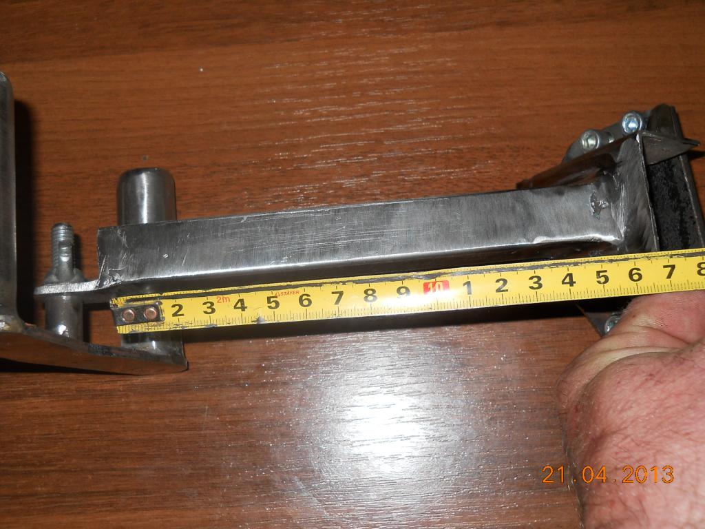

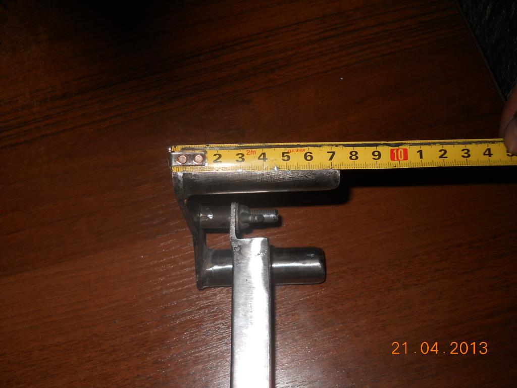

Мне кажется что трубы для навески девайсов длинноваты. Боюсь, буду ногами при педалировании цеплять.
 Заголовок сообщения: Re: Закажу консоль для фонаря и велокомпа
Номер сообщения:#25  Непрочитанное сообщениеДобавлено: Вс апр 21 2013 12:32
Они сделаны по ширине корпуса каретки:
Могу, конечно, уменьшить, пока не поздно, только закрепить мощный фонарь будет уже труднее. Если уменьшать, то до какого размера?
А насчет крепления - хомуты я бы всерьез не рассматривал - затяжка при их помощи далеко не надежна.
Я бы сначала потестил бы с таким креплением - если не устроит, отрезать уши и попробовать с хомутами никогда не поздно...
Трубы пофиг. Крепление длиннее. Посмотри вид сверху.
Для тебя всё будет "длиннее", что выходит за пределы рамы, потому что ты и так бьешь колени об раму.

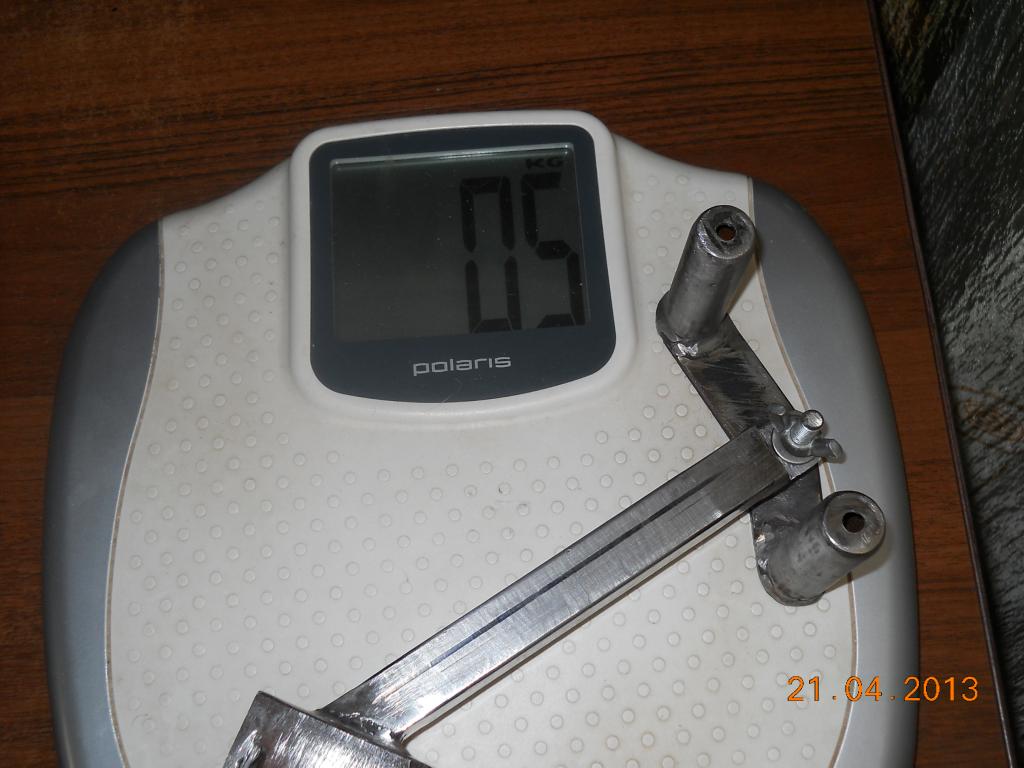

Дима говорит, что к тому же тяжелая эта консоль получилась.
По нашим оценкам килограма 3.
Лучше делать из алюминия. :-)
Номер сообщения:#27  Непрочитанное сообщениеДобавлено: Вс апр 21 2013 12:43
Миш, не слушай ерунду... Весит она 800 грамм - хочешь фото этой штуки на весах? :mrgreen: :mrgreen: :mrgreen:
Добавлено через 3 минуты 43 секунды:
Даже с учетом погрешности весов... :mrgreen: :mrgreen:
Да, весит меньше. Просто фотки были очень крупные. :-)

Итог обсуждения? Красить или в утиль?
Номер сообщения:#31  Непрочитанное сообщениеДобавлено: Вс апр 21 2013 14:05
Красим. :) Испытаем конструкцию. :)

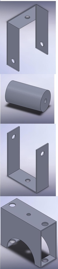

800 грамм для крепления спидометра - это все равно слишком много. Нам когда-то преподаватель в институте говорил, что в решении технических задач есть два полюса: стиль МАП (авиация) и стиль МПС (железнодорожники). В одном случае главное - минимальный вес, в другом - максимальная надежность. Вот эта консоль - типичный стиль МПС. Причем железнодорожникам это простительно, т.к. силы трения на рельсах очень маленькие и плюс-минус несколько тонн роли не играют. А для велотехники по-моему лучше все же придерживаться стиля МАП.
Опять же мне кажется, все, что как-то торчит из велосипеда, не должно быть прочнее чем моя рука или нога, потому что ногу чинить сложнее.
Если испытания окажутся неудачными, предлагаю рассмотреть альтернативный вариант. Состоит из трех деталей: основание, скоба и втулка. Все собирается на болтах подходящей длины.
Основание, делается из прямоугольной трубы, для круглого выноса имеет вид:
Снизу крепится стандартным хомутом
На основание привинчивается скоба, согнутая из стального или алюминиевого листа:
В скобу вставляется втулка, сделанная например из водопроводной тубы (лучше пластиковой - она легче). Длина втулки определяется размером велокомпа.
homut7.jpg .
Если надо добавить например фонарь, ставим еще одну скобу "ногами вниз", к ней привинчиваем следующее звено, и т.д.
В итоге каждое звено может крутиться относительно других в любую сторону. При ударе сгибается, но легко выправляется обратно.
Номер сообщения:#34  Непрочитанное сообщениеДобавлено: Вс апр 21 2013 17:03
Дим, все это здорово, вот только...:
Основание по такой схеме будет практически такое как у меня, по весу...
Стандартный хомут для такого диаметра будет не менее М10...
Предложенные скобы нужно будет гнуть не меньше чем из 2-ки, иначе вся эта конструкция будет так трястись от вибрации, что и показания компа будут нечитаемы, и свет от фонаря будет рыскать по всей дороге...И таким образом, вес уже не сильно будет отличатся от моего...
Из алюминия или титана - это да, будет значительно легче, чем стальная... вот только никто из работающих с этими материалами пока не откликнулся. Я же пока работаю только с железом...

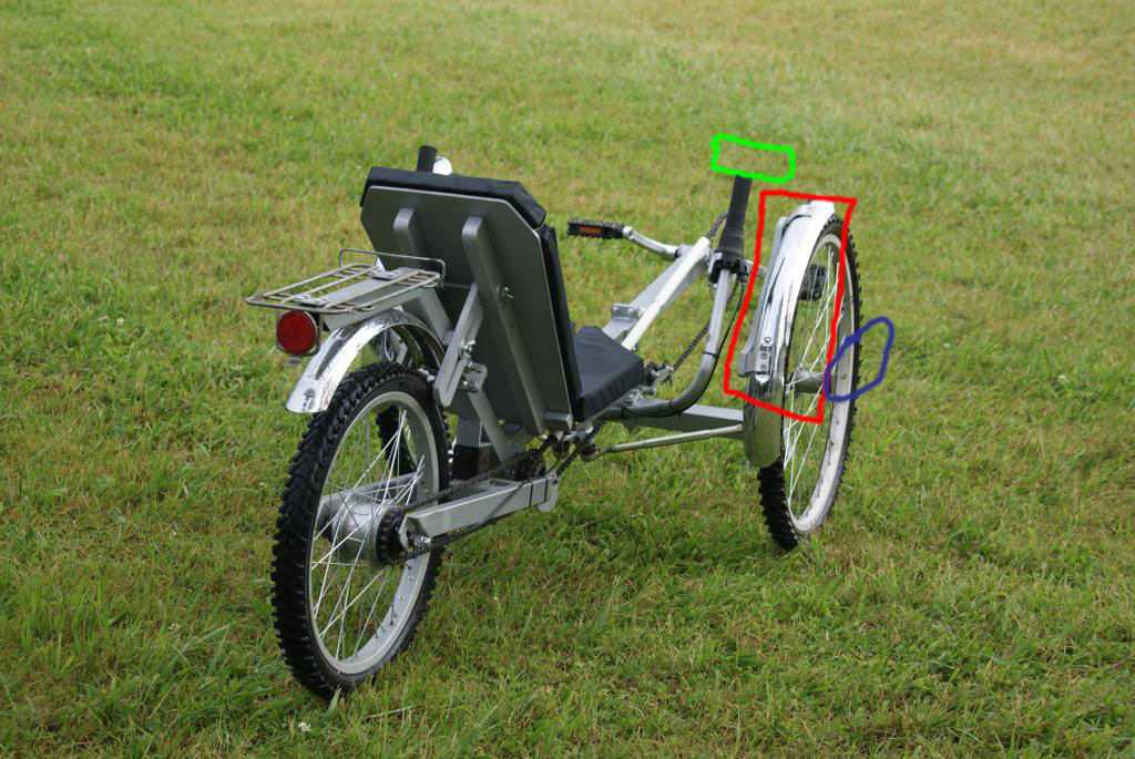

Велокомпьютер может крепиться и на вертикальную трубу, например над ручкой (зеленый).
Много места над крылом для всякого рода приборов (красный)
Фанарик на своем я приделал снаружи колеса к оси колеса, вполне хорошо работает, поворачивается даже вместе с колесом как на дорогих мерсах :D
Может я не знаю каких особенностей, просветите.

Вес готовой окрашенной консоли на почтовых весах составил 530 грамм - в общем-то немного...
