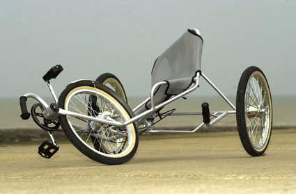

Indra писал(а):
У этой машинке сфера применения - кувыркаться на плохих дорогах до полного понимания вопроса. Кувыркаться хочется не только летом, но и осенью и зимой. Отсюда - большие колеса, клиренс и задел под кузов. А целевая функция аппарата - максимальная легкость хода на плохой дороге
Ну вот, уже конкретика. Поехали.
Большие, но ТОНКИЕ 28" колёса завязнут сразу и это надо понимать.
у 26" - ХОРОШИЙ накат. Надо просто покататься не на "импортном велосипеде", а на ХОРОШЕМ велосипеде.
Оптимальным видится 24", которые прочны и на которые есть широкая резина.
Хотя можно и 20" - я на них пёр по таким говнам, где вязли джипы с блокировками.
Дорожный просвет - не та величина, вокруг которой стоит плясать. Ибо у нас есть третье колесо, катящееся посередине, поэтому по автомобильной колее всё равно машина не пойдёт. Надо больше внимания обращать на геометрическую проходимость суть совокупность параметров.
Дальше по поводу кузова и клетки. Внедорожная машина может иметь серьёзные крены. Которые компенсируются наклоном туловища в противоположную сторону. Но у нас этого не будет - потому что мы упрёмся в стенку кузова. И вся эта хрень опрокинется, правильно, в лужу глубиной как раз в колесо и хорошо если каркас не впечатает голову в эту лужу и можно будет дышать! Всё-таки шлем рулит. А осенью и зимой рулит одежда. Поверь, езда на трёхколёске по снегу - это РАБОТА, мёрзнуть не придётся.
В общем, шлем рулит.
про компоновку. Заднеупраляемую машину очень трудно удержать на косогоре. Кроме этого, ты не будешь видеть управляемое колесо, вообще никак. Для бездорожья это очень критично - ведь если бы оно не провалилось вот в ту щель между корнями...
Поэтому нужен классический дельтатрайк с двумя задними ведущими. Которые к тому же в этой компоновке можно загрузить весом седока куда сильнее. Вынесенное вперёд разгруженное переднее не будет сильно проваливаться, но в то же время будет нормально рулить.
Тут на форуме Кузьмич обдумывал идею внедорожного веломобиля - там мы многое обсуждали, в т. ч. и полный привод, кстати. Но он безумно усложняет и утяжеляет конструкцию.
На вмедорожной машине всё внимание - на трансмиссию. Нужно всё офигенно жёсткое, прочное, с низкими передачами (возможно, ниже, чем у велосипеда). При условии разделения момента на два колеса это не такая уж и простая задача.
Да, сиденье сильно откидывать не надо - на бездорожье акутальна работа телом.

Александр, спасибо за конструктив !
1) Почти убедил перейти на 26" - обода и резина на выбор - от гоночных сликов до зимней шиповки.
2) Кузов мне нужен для эстетического вида - хоть зарежьте насмерть - не откажусь от него. Тут публиковали фото чехословацкой мотоколяски - каркас + тентовая ткань, но смотрится красиво. Сейчас такие палаточки делают на дугах - загляденье (если хорошо натянуть).
3) Идею о балансировке корпусом понял - значит придется делать ширину клетки в 800 мм, в надежде что толстый джигит по бездорожью не поедет, а мне хватит с запасом. У клетки верха не будет, поэтому в луже не утонем. Получается что спинку регулировать все-таки придется, а значит трайк будет выше, чем я расчитывал - надо подумать - может сделать 35 градусов и не париться - пусть лежа балансирует.
4) Дельта - ну не нравится она мне. Умом понимаю, а душа протестует. Хрен-зна-куда колесо придется заносить, а еще кузов крепить в передней точке. Длина будет больше Оки. А соответственно - радиус поворота. Думаю...
Илья, расценки реальные, а есть на примете проф. конструктор ?

Тут на форуме есть большой 26" вСедорожный дельтатрайк. Титановый. Человек не с форума, но описание веломобиля с фото есть. Нормально он выглядит и габариты нормальные, но там привод на одно колесо.
800 мм для кузова безумно большая ширина. Это вообще предельны габарит по ширине для всей машины. На бездорожье кузов не нужен - УПРЕЕШЬ! Ещё он гремит, гудит но самое главное что закрывает обзор на колёса. Кстати, при, например, повороте, я вывешиваюсь очень сильно за габарит веломобиля, а это 75 см!

Схема 2пв1зр, колеса на 28, регулировка угла наклона заднего шкворня, регулировка развала/схождения, регулировка сиденья или каретки по длине, рама любая - хоть хребтовая хоть пространственная, руль - любой. Конструктивная скорость 50 км/ч. Амортизатор только задний.
Крепления под кузов, наклон в повороте, дифференциал - оставим на второй этап.
Кто готов взяться за работу - пишите в личку. Я сам до чертежей доберусь не скоро. Поскольку Вы будете предлагать эскизы, а я их отвергать - будет необходимо оговорить стоимость каждого варианта сборочного чертежа (без расчета). Я готов платить за все промежуточные варианты, если расценки будут более-ли-менее соответствовать трудозатратам :roll:
Если никто не откликнется - я буду писать напрямую тем, чьи конструкции мне ближе всего по душе. А это Сергей Одноволиков, Алексей из Буды и т.д.

Без дифференциала или устройства, его заменяющего, будет жопа. Это раз. Два - регулировка наклона вилки нужна только на ходовом макете с целью поиска оптимального угла.
Три - ты не тем писать собрался, они не делали заднеуправляемой техники, Но веломобиль такой сжемы на форуме есть! Поищи, там тоже про(ж)ект, и там всё подробно обсудили именно по твоей схеме.
А то, что Ганшин и Одноволиков используют большие колёса, ни о чём не говорит. Ганшин, вон, уже поставил вперёд 20", и несмотря на то, что живёт в болотах, ещё ни одного вездехода на 28" не построил.
В говнах важен не столько диаметр, сколько ШИРИНА.
Вот это был действительно вездеход!

Indra писал(а):
Shuriken, я наверное ввел Вас в заблуждение. Легкость хода на плохой дороге - я имел в виду асфальт или грунтовку, но не грязь и снег. Сфера применения агрегата - передвижение по маленькому городу или селу. Мне нужны позарез большие колеса - я неисправимый маньяк больших колес (и больших шатунов). Для 28 " другой компоновки просто не существует - 2 передних рулевых испортят мне габариты, а одно переднее рулевое - даже страшно подумать...
Ещё раз. Большие колёса очень плохо держат боковые нагрузки, которых тут будет предостаточно. Хочешь где-нибудь в районе центральной площади встать с подломленным колесом?
Если предполагаются всё-таки ДОРОГИ, то одним из самых простых вариантов будет... классический Мазурчак, как это ни парадоксально. Но ему очень не помешала бы подвеска, причём хитрая: зависимая для задней полурамы. А сидеть - на передней.
Если мания на кусов - то дельтатрайк с периферийной схемой рамы.
И всё - максимально низкое!
Вот, посмотри картинку в масштабе http://phomm.narod.ru/vmf4.png
Там нерешённых компоновочных проблем вагон и маленькая тележка!

Александр, спасибо за советы ! Я в дальней перспективе хочу делать наклоняемый, поэтому проблема боковых нагрузок на колесо меня не пугает. Но мне надо с чего-то стартовать - типа экспериментальный макет-коляска.
Про Мазурчка кстати думаю 8)

"Мазурчак" пробывал с подвеской на задних колесах - переварачиваюсь.
качающийся свободно задний мост: тяжело трогатся, идет мягко, круче заложил - переварачиваюсь.
В "Мазурчаке" важно выдержать линию: Седение,ось вед. кол, каретка - тогда рыскание будет минималено СМ "Тамбовские переднеприводные"
Наклоняемый - будет другая машина с нуля. И на ней пусть "не пугает". А на жёсткой схеме проблема актуальна!
Наклоняемые это вообще отдельная, и непростая, песня.
У тебя была неправильная подвеска. Нужна зависимая, исключающая крены. Как у деда на титановом раритете в туре.
