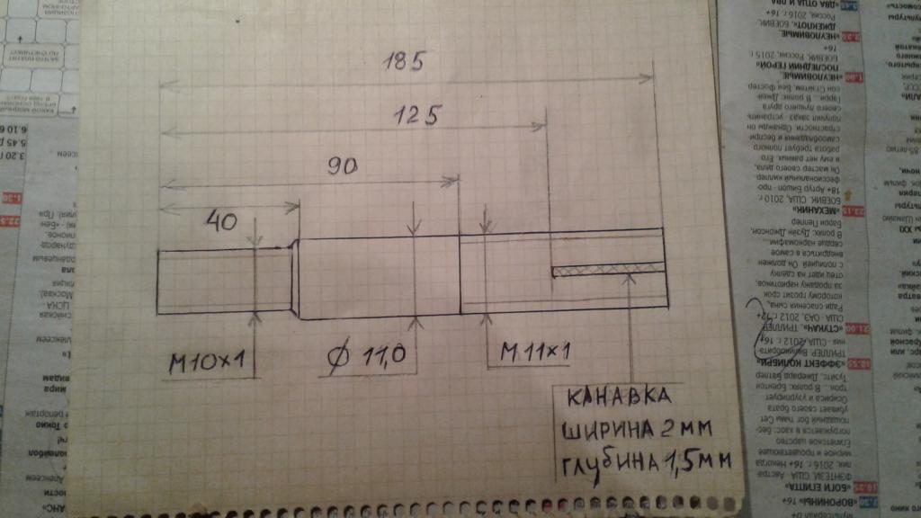

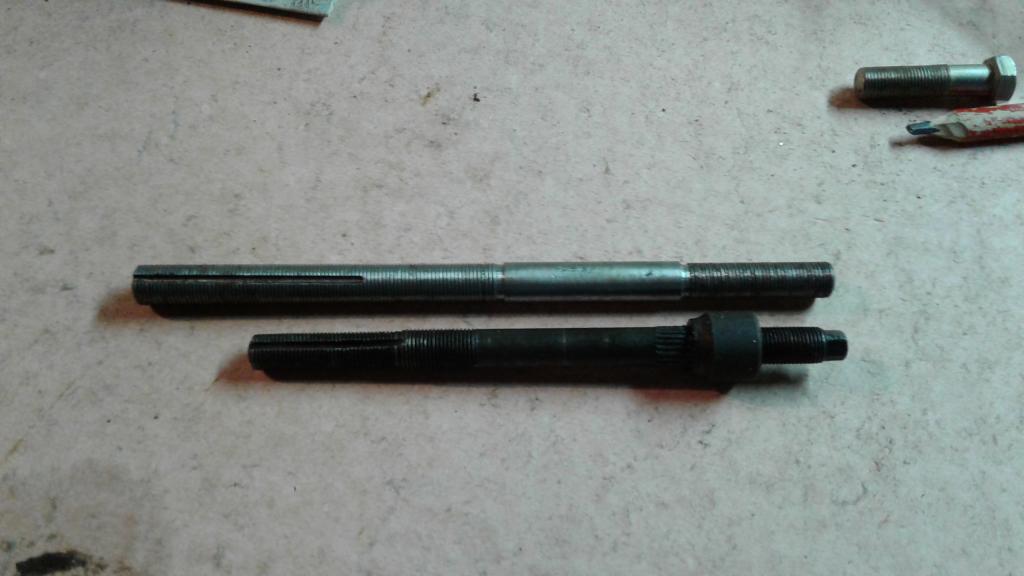

 Заголовок сообщения: Re: изготовить ось втулки., в Москве.
Номер сообщения:#32  Непрочитанное сообщениеДобавлено: Вт сен 03 2019 22:44
Зарегистрирован: Пн июл 29 2019 11:46
Сообщения: 42
Откуда: москва
Благодарил (а): 2 раз.
Поблагодарили: 4 раз.
Верхняя --изготовленная ось, из шпильки ГБЦ
Извините, за качество.
Номер сообщения:#34  Непрочитанное сообщениеДобавлено: Ср сен 04 2019 01:05
Сообщения: 42
Откуда: москва
Токарь сделал с небольшим запасом. после окончательной компановки втулки, -- отрежу.
На фото, вторая ось оригинальная, положил для сравнения рядом.
Извините, но я не знаю, что такое--
--Место под 5 роликов (уклоны) должны быть обратными.

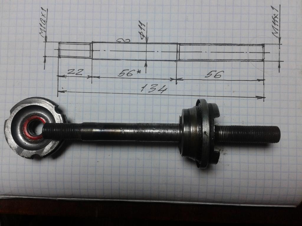

Номер сообщения:#37  Непрочитанное сообщениеДобавлено: Ср сен 04 2019 09:18
alexa писал(а):
У меня есть звёзды, достаточно.
Я полагаю, что в консольных втулках они не нужны.
Даю уточнённый эскиз оси Вашего варианта, где применена резьба М11х1 (справа).
Слева резьба М10х1, но в конус нужно запрессоваь обточенную гайку с такой же резьбой. Показано красным цветом.
Эскиз оси:
