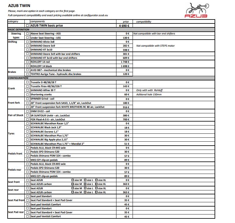

Какой - да много их есть. У Халикова Олега был Моби-Дик, у меня сейчас в постройке - Балхаш. У Азуба есть серийные модели, у других производителей тоже встречаются. Даже строить не нужно, можно просто купить. Багаж, при нынешних технологиях - тоже не проблема - палатка в мешке с полторашку помещается. Велоштаны на багажник, сумки-бананы по сторонам рамы - слона упаковать можно. Зато тандем может один человек через ручей перенести, на гору вкатить, держа за руль...
Добавлено через 6 минут 27 секунд:
Азуб Твин - 4690 евро в ценах 17 года. Дешевле, чем у Володи.
