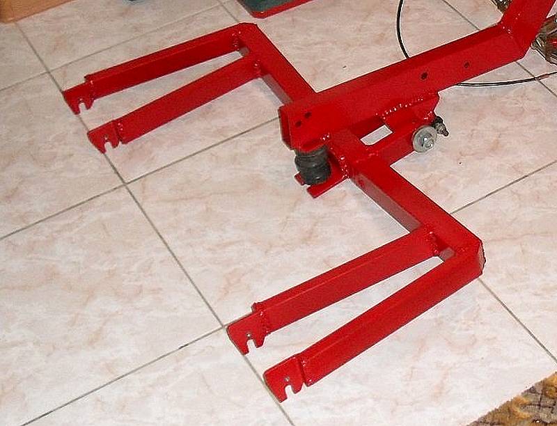

Зависимую подвеску легче сделать, но возможны раскачивания. Если подвеска жёсткая, от ударов срабатывающая. то можна.
На пост №11. Проблема с зависимой подвеской, не параллельность колёс (всегда), которая съедает многое, в том числе и покрышки.
У меня на "Мини-версии" зависимая подвеска, (на одном маятнике и одной алюм. балке), и при узкой колее достаточно комфорта.
Ошибка:"Проблема...с независимой..."

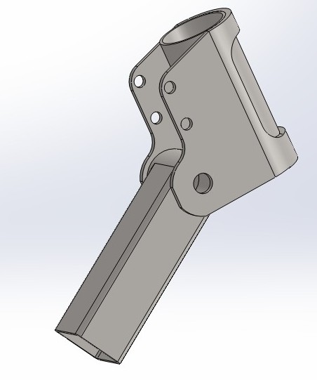

Я чёт вообще запутался по трейлам.
Если позволите, для ясности буду писать в на свой манер типа: - ось стакана до/после пятна контакта колеса (всё по ходу).
Сам изначально взявшись обдумывать свои проекты, разглядывал много рукомобилей, в большинстве примеров наблюдал - ось стакана после пятна контакта. К чему пришёл - что если ось стакана до пятна котакта колеса, то передок будет заваливаться всегда, в динамике руль будет резким(счёл риском), а передок в повроте прижимается ниц, а зад начинает скручивать в противоположную повороту сторону(по инерции), мне показалось, всё это будет способствовать переворачиванию. Усомнился. Если пятно контакта колеса перед осью стакана - то в статике - появляется стабилизация(хоть и мало), но это не столь значимо как показала практика, а вот то что в динамике при повороте мне предстояло "приподнимать" передок, мне это показалось приемлемым и убедительным, что уже мой вес будет стабилизирующим курс фактором. С такими убеждениями по сей день. Опытный конструктор рук.мобилей А.Желудов советовал делать в "ноль", потому дескать, что если есть + или -, то при езде по дорог с уклоном(т.е почти всегда) ТС куда нить да постоянно стягивает, а значит нужно всё время одну руку нагружать - очень это дело утомительно и дискомфортно, сильно сказывается на физ.состоянии. Так думаю.
На счёт угла наклона рулевого стакана исходил из следующего: если угол слишком пологий - то радиус разворота будет велик, а если слишком крут - то процедура поворачивания уж как то противоестественна. Если при этом учесть, что стакан не должен мешать моей пересадке, а это вводит по моим прикидкам и представлениям конструктивные ограничения - то как если он будет находится в районе верхнего полукруга колеса, как и то что расположить трансмиссию потребует дополнительных конструктивных решений. Потому на первой конструкции взял наобум 45* как среднее. С точки зрения статич. и динамич устойчивости особых проблем не испытывал. Но выявлены такие недостатки, угол разворота был велик и из за нагромождения(стакан,каретка,педали и пр.) между сиденьем и пер колесом существенные трудности для пересадки.
В результате - стакан нужно расположить как можно ниже(к сиденью) и сам он должен быть не высоким, угол 52/50-55/52*(20"/24"), трейл близкий к нулю. А трансмиссию/каретку организовать на телескопической маятниковой штанге с шарниром маятника максимально близко к оси колеса, что позволит при пересадке эту штангу откинуть значительно и в таком случае пространство между колесом и сиденьем будем по максимуму освобождено.

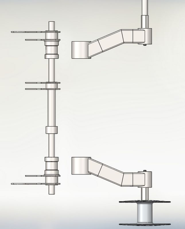

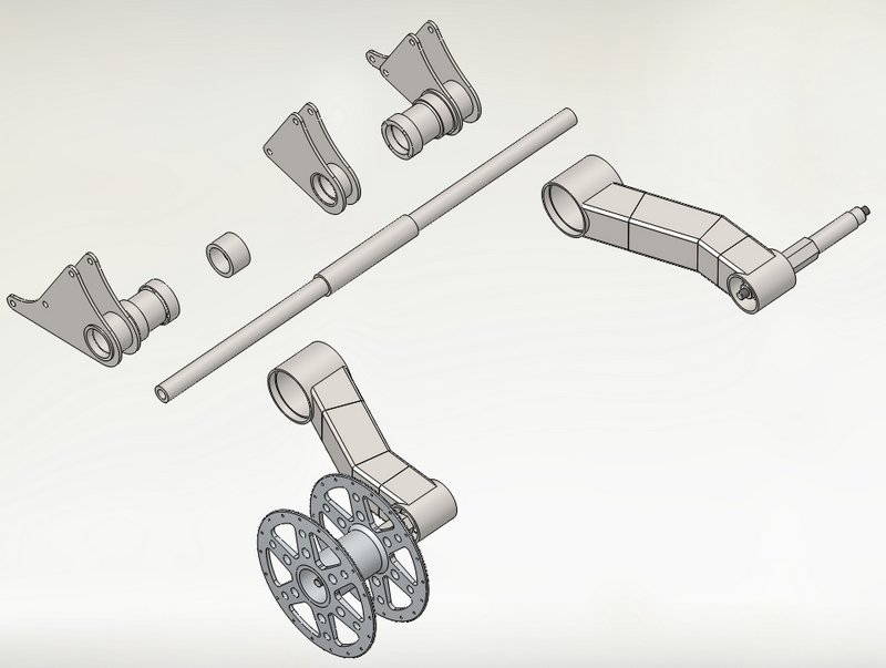

Про подвеску:
Передняя - По сути, та что здесь представлена, в полном понимании подвеской не является. Такое решение родилось потому, что нужен был узел расчленения передка с рамой, варианты - труба в трубе, или шарнирных замков по типу "салютов" не приглянулись, а вот шарнир подшипник-болт да ещё и без особых проблем добавить упругий демпфер сюда же и ещё возможность регулировать трейл в одном узле, показалось интересным. Демпфер предполагается как бы жёстким, думал за полиуретановый брусок, предполагал ход колеса при этом 1-2см не более. Особых/радикальных проблем с геометрией и удобством эксплуатации возникнуть не должно. имхо. Ну или в случае просчёта, относительно просто заменить "как бы жёсткий" на жёсткий подпор и зафиксировать геометрию.
Задняя - Пробовал зависимую, исполнение правда было не совсем верным, тем не менее отчасти и при её помощи завалился на бок на косогоре. Теперь видимо предубеждение. А независимая+правильные аморты + артикуляция на косогоре, думаю будет лучше. имхо.

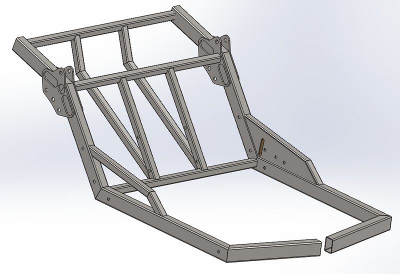

Про нагромождение труб:
В общем предполагается много всякого: - мотогандола, опоры вала(полувалов) и подвески колёс, регулируемое по углу спинка и углу и отчасти высоте сиденья. По тому типа фермы. Хребтовая особых преимуществ не даёт, сюда косынки распорки, симметрия, да и к реализации сиденья/спинка уже особые заморочки. Я ведь при пересадке опираюсь одной рукой всем весом на край сиденья, ферма в этом плане более надёжна.

Хм, действительно, трейл околонулевой как минимум, а то и малясь негативный.
Но при этом система НА оси рулевой, и ноги болтаются максимально близкой к ней. На системах с подвижной кареткой все компоненты надо делать как можно ближе к оси, для минимизации инерции руления (что очень нехорошая вещь). И, желательно, НИЖЕ оси вращения - для весовой стабилизации рулёжки.
В принципе, вы наверно правы. Я-то со своей колокольни рассуждаю, мне из-за небольшого трейла некомфорно на скоростях 60+ на переднеприводнике ездить, нестабильно, а вы даже с горок вряд ли будете так разгоняться.
Стабилизирующий эффект положительного трейла начинается проявляться только на скорости, а весовой стабилизирующий эффект негативного - сразу, как только сели в кресло.
Но только имейте ввиду, что тот же Питон спроектирован с де-факто ЦТ над рулевой трубой для максимизации этого эффекта, а у вас он значительно смещён назад, да и рулеввая там "гуляет" значительно больше, рычаг - тоже больше.
Если вы нагромоздите слишком много компонентов поверх оси вращения (нестабильное равновесие) и сделаете небольшой отрицательный трейл, то выйдет худшее из двух миров - и весовая ДЕстабилизация на малых скоростях (рулевая всё равно будет заваливаться под собственным весом), и дестабилизация от негативного трейла на больших скоростях.

-=LT=-, обратный трайк, для меня не то чтоб не приемлем, он скорее спорный.
Прежде всего концептуально хотел получить высокопроходимую машину и тут думаю что два задних ведущих лучше чем одно. Схема 1п2з позволяет организовать полный привод, что в схеме 2п1з для простого смертного сродни космическим технологиям. Т.е. 1п2з с учётом возможностей реализации и полного привода и подвески на мой взгляд проще, нежели 2п1з.
Warlus, "Варна" авторитетная контора против нее ни чего не имею, но исходя из всего выше изложенного для меня там нет ни чего интересного, пижонская она.
Грубо говоря, мне нужна практичная, технологичная вело-электроколяска в вело компановке.
Balor В общем согласен, подкорректирую в части трейла. Буду ориентироваться на околонулевой "+". Т.е. как писал ранее - изначально в ноль, а при посадке и нагрузках в "+".

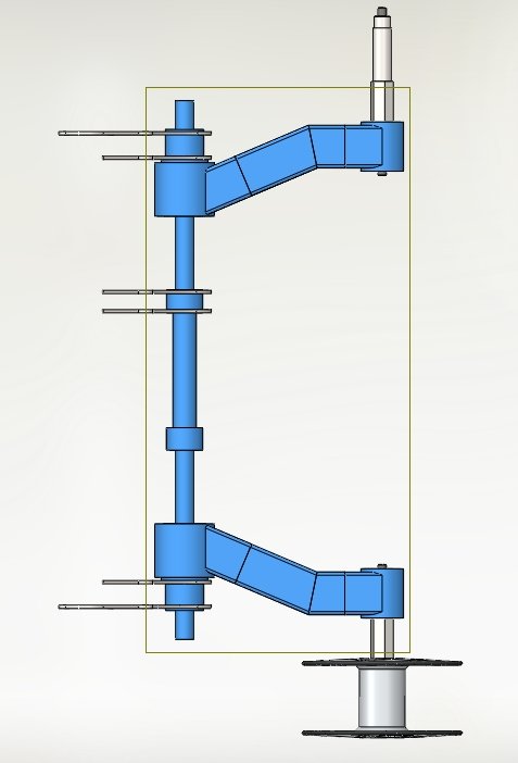

...то, что ты на первой странице написал, обескураживает! Ну на кой тебе независимая подвеска сзади? Прости за прямоту. На косогоре перевернуться проще простого! Нельзя задок таким делать!
Буду признателен за разъяснения. Я полагал, что на косогоре смогу весом(наклоном тела/смещением цт) сдавить подвеску по "высокой" стороне.
в догон:(см рис.)
вроде ни чего критичного не наблюдается!?
в догон:(см рис.)
Судя по фото, трайк идет в повороте на приличной скорости. Иначе наклон водителя невозможно объяснить. Подвеска у него на продольных рычагах!
При продольных рычагах можно сделать наклоняемый трайк. Сам понимаешь насколько это неустойчивая техника.
А если с раздельными амортами- потребуется стабилизатор поперечной устойчивости или сильно уменьшать ход подвески.
Как вариант -на твоей модели соединить рычаги трубой. Тогда можно обойтись одним амортизатором.

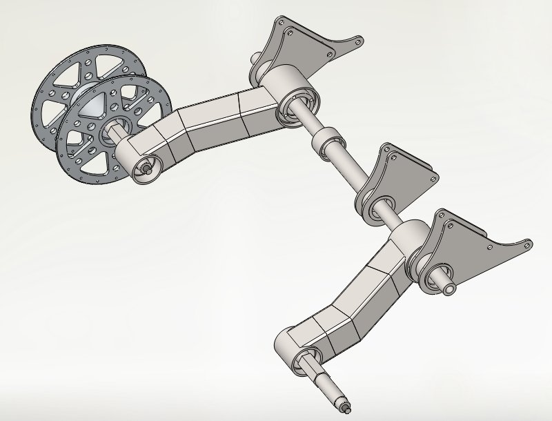

На фото выше, рычаги подвески расположены поперёк центральной(продольной/повдоль) оси велосипеда.
Да, предполагаю так и есть, но вероятно этот если наклон ни чем не ограничен.
Вот по поводу стабилизатора так и не разобрался. Он уже на мой взгляд усложняет конструкцию, и не гарантирует стать универсальным решением всех вопросов работы подвески при разных условиях.
По этому...
 Заголовок сообщения: Re: Закажу - Веломобиль(рукомобиль) - хотелось бы детально обсудить.
Номер сообщения:#40  Непрочитанное сообщениеДобавлено: Пт окт 21 2016 15:27
Если обратиться к мастеру для изготовления трайка, то он бы выбрал скорее всего такой вариант. Моржов Сергей дипломированный автоконструктор. Спроектировал и изготовил заднюю полузависимую подвеску. Она уже проверена временем! Присмотрись.
И оси колес защищены, любое велоколесо и МК можно ставить. Да и ДВС прямо на балке можно приделать...
За это сообщение автора alex поблагодарил: Mazur4ak (Сб окт 22 2016 04:20)
