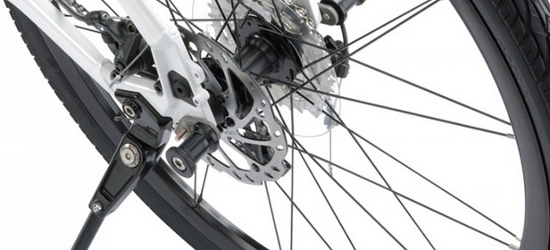

Наконец то разобрался, как прицепляется к велосипеду... В принципе, довольно можно сделать стопорные трубки не на пружинах, а на резьбе...

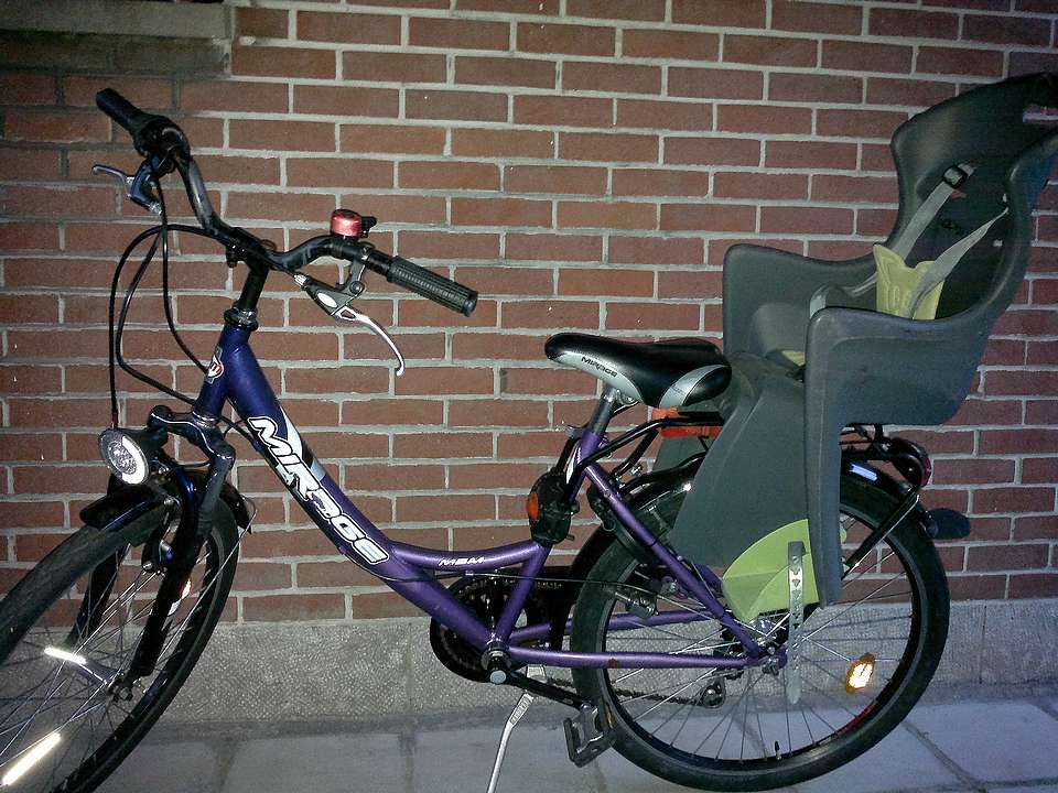

Посмотри, Борис, у тебя не такое детское кресло? Дело в креплении прицепа к велу-лучше и проще не придумаешь. Далее идет отличный кронштейн.
Если как на фотке, ты можешь цеплять и ребятенка, плюс прицеп любой простейшей конструкции. Подрессорен. Съемный. Одна степень свободы уже есть!
Я был удивлен, когда увидел западного "дальнобойщика". У него прицеп на двух небольших колесиках крепился к багажнику и ОЧЕНЬ напоминал бабушкину базарную тележку!
А я вот до сих пор не понял. Дропауты - вещь сложная, можно сказать индивидуальная, как сделать крепление, подходящее для всех - непонятно. Во-первых, может банально не хватить длины оси задней ступицы. Во-вторых, форма может быть самой причудливой.
 Заголовок сообщения: Re: Закажу прицеп туристический
Номер сообщения:#31  Непрочитанное сообщениеДобавлено: Ср июл 17 2013 12:07
Длина оси стандартная,
Ну вот у меня длина оси такая, что за пределы гайки она не выступает. И если под нее подсунуть еще что-нибудь, то гайка будет завинчиваться только на часть своей резьбы - получаем потерю прочности. Или надо уменьшать толщину дропаутов с тем же результатом. Значит в моем случае надо делать специальную гайку и к ней уже как-то крепить прицеп.
А тут как я понимаю, ушки крепятся именно под гайки оси.
Ну и приспосабливаем то к конкретному велу.
О чем и речь, ведь продаются эти прицепы как универсальные.
Это как раз-таки не проблемма- можно к задним перьям приколхозить накладные хомуты со втулками... Непонятен был сам механизм быстрого зацепления прицепа - потом разобрался. Внутренняя труба с крючками, которые одеваются на втулки на велосипеде. Эти крючки закрываются сдвигающимися гильзами, подпружинеными, с продольым пазом, втулки входят в этот паз и тем самым блокируются крючки...

Ушки вполне себе можно уложить под гайку (эксцентрик) оси. На крайняк - купить эксцентрик под ос подлиннее, с запасом.
Я, помнится, привинчивал так ушко под дисковый тормоз. Не хотел сваркой портить хромоль. В дропе было засверлено три отверстия М4, там нарезано резьба, крепилось ушко винтами впотай. В отверстиях ушка - зенковки. И весь бутерброд сжимается ещё эксцентриком. Правда теперь там гайки. Колесо с эксцентриком спёрли...

Посмотри, Борис, у тебя не такое детское кресло?...
Привет! Похожее, но крепление полностью не такое. Моё крепится за багажник и только за него.
Не хотелось бы покупать новое детское кресло на другом креплении.
