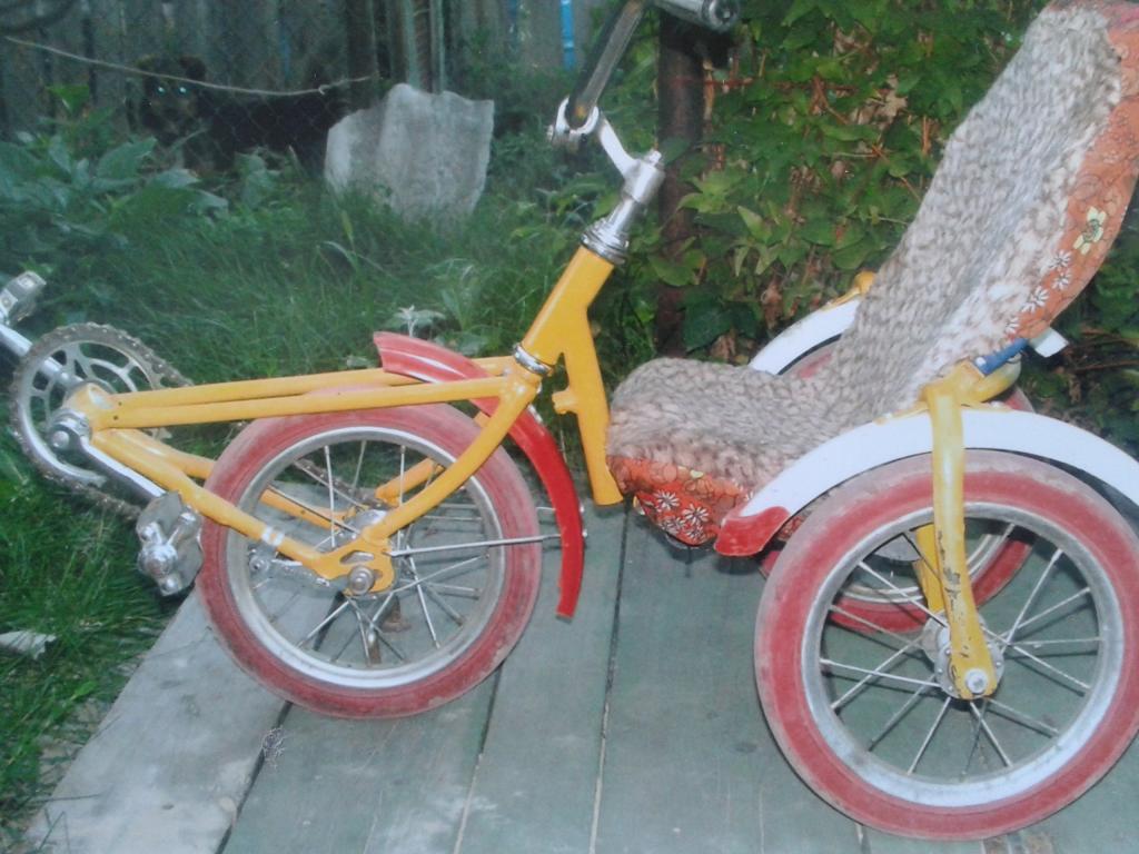

Откатали на этом "Мини" моя внучка (с 5-ти лет) и внук (не мой). Есть фото, где он катается. В таком возрасте трудно доставать до педалей. Масса вела 12 кг. Регулировка есть, под рост.
Комментарий к файлу: Шины- гусматик (не надувные).

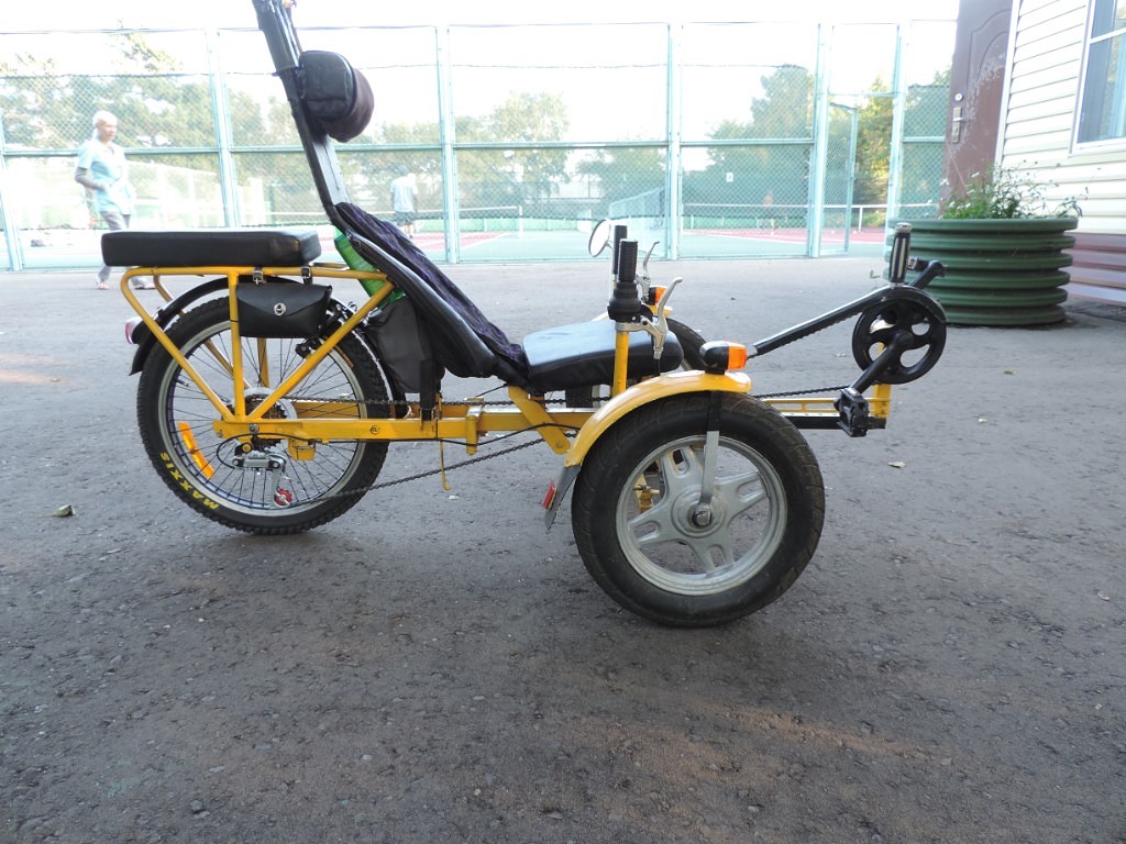

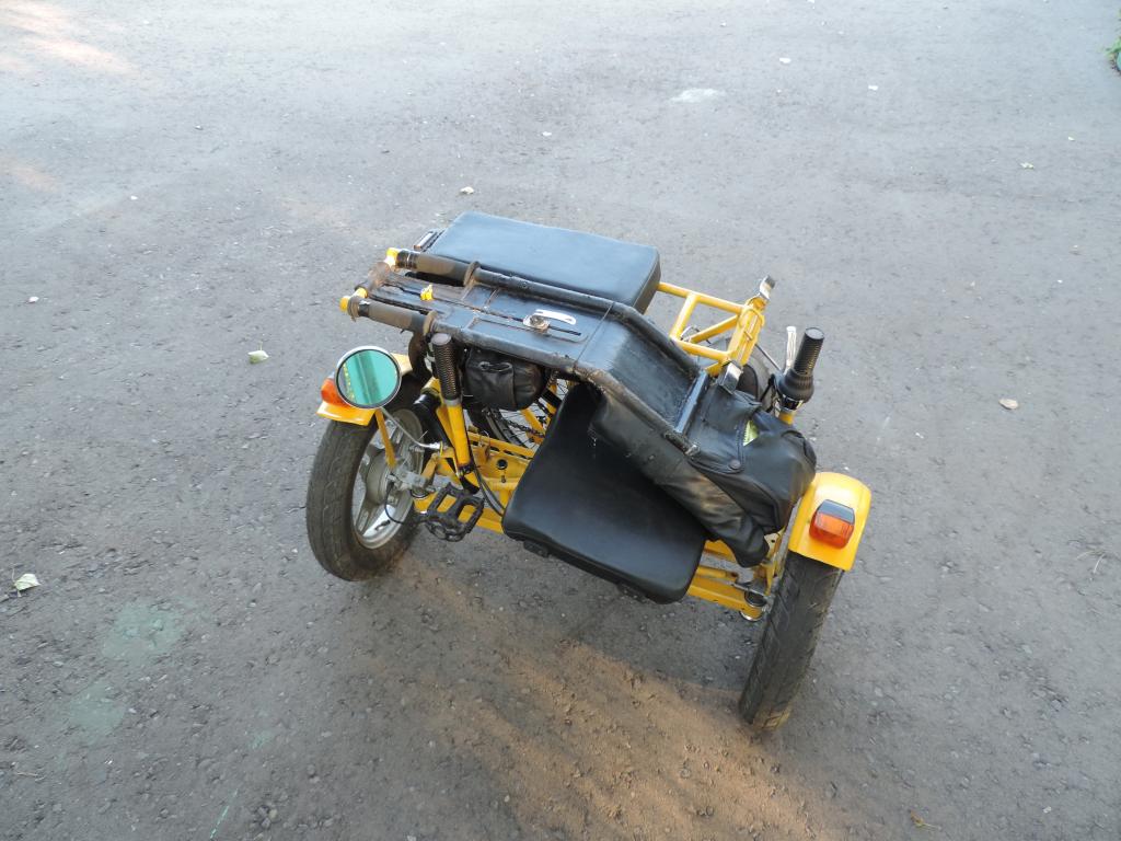

Kotamotauta писал(а):
Здравствуйте!
Мой сын нуждается в транспорте. Самостоятельно не ходит, интеллект сохранен.
Думаю, веломобиль, то что надо. Прошу отозваться тех, кто в теме и готов принять заказ, посоветовать, обсудить, дцпшники с веломобилями.
Предполагаю два колеса спереди, положение полусидя, управление ножное.. Почему не знаю. В процессе посмотрим..
Приглашаю к обсуждению

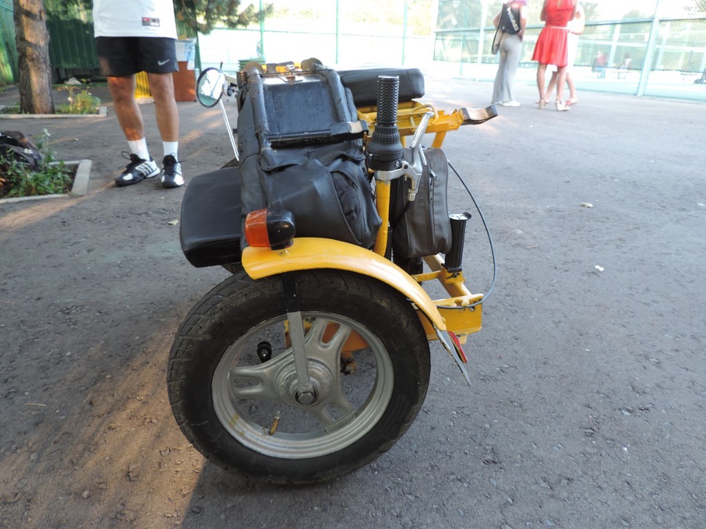

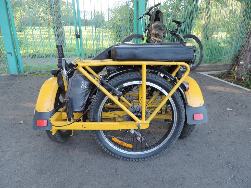

Предлагаю познакомиться с моей последней моделью складного веломобиля ВМБ-401.Для ваших целей его можно максимально облегчить; вместо массивного багажника поставить обычный велосипедный, передние колёса так же обычные велосипедные ф 450 мм., изготовить раму из титановых профилей. Из такой конструкции можно делать и тандем, что будет полезно при первых поездках Вам вместе с сыном, а дальше после получения навыков езды и подготовленных мышц ног он уже сможет ездить самостоятельно. Расстояние до педалей регулируется автоматически ростом от 120 см. и до 190 см. Один раз потратитесь и на всю жизнь получать удовольствия. С годами будете обновлять навороты вело комплектующих, изготавливать обтекатели, или корпус, защищающий от дождя, а рама и процесс складывания останутся служить вам очень долго. Посмотрите на ЮТУБЕ видио процесса складывания веломобиля, именно на ЮТУБЕ показывают все шесть видио роликов, на других сайтах по одиночке. Набирайте в поисковике "ВелоМобиль Баженова ВМБ-400, складной. Заказ может выполнить технический университет города Комсомольска-на-Амуре, КНАГТУ, в его ТЕХНОПАРКЕ.

В данный момент расстояние от копчика до педали 64 см.,и нужен сзади руль для контролирования движения.Женщина сама сможет трайк вытаскивать и затаскивать обратно с 2 этажа ,по ступенькам? Нужно, что бы копчик, после установки на штатное сидения вкладыша( толщина 10 см) типа гоночного кресла, был на уровне педалей.
Добавлено через 34 минуты 24 секунды:
Я так понимаю что если дела пойдут у Андрюхи хорошо в плане он сможет пока ездить на детском то ,через лет 5 ваш трайк ему будет интересен.Это такая реальность.Ольга купила промышленный детский трайк ( не мой),который я постараюсь подогнать под нужные требования
