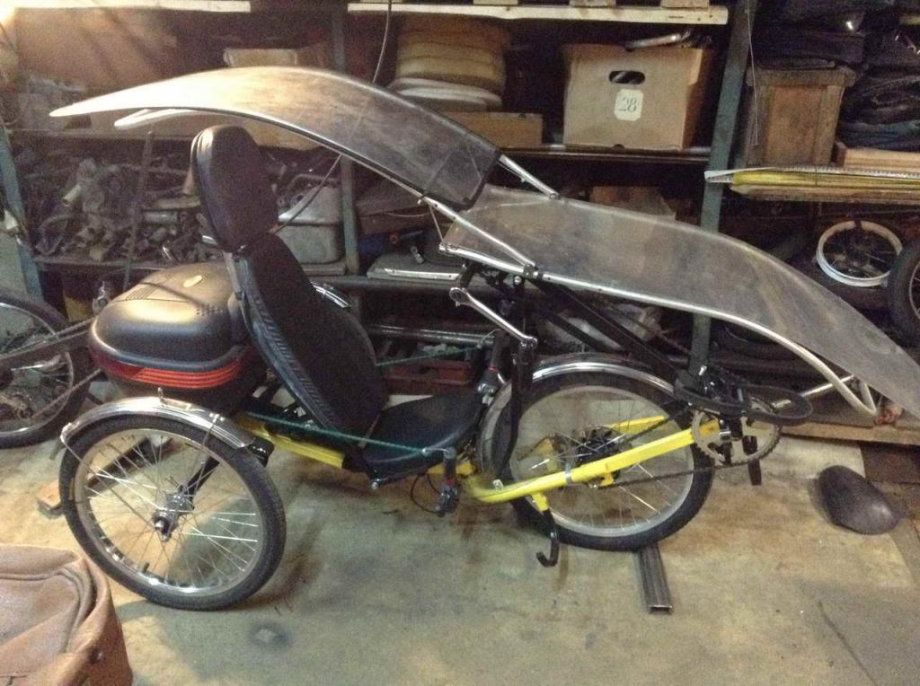

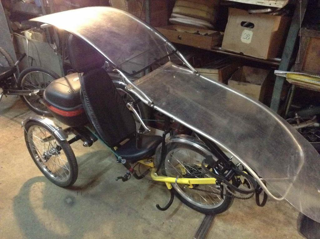

Между тем, трайк по теме готов, но с заказчицей порешили еще и крышу-обтекатель сделать ))

А как крыша будет - неподвижной или будет целиком вместе с передком поворачиваться? Складывается в пределы конструкции или только при снятии для хранения/перевозки? Как на данный момент с весом агрегата?
