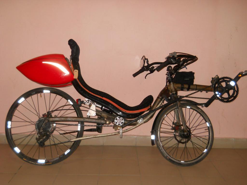

Короткобазный лигерад с задней подвеской. Заднее колесо - 26" (559мм), переднее - 20" (451 мм), покрышки по 28 мм. Количество передач - 16. Задний переключатель: Sram X7, манетки - Sram X3 и X5. Тормоза - механические дисковые Avid BB5, 160 mm. Рост - 173 см, сиденье - "M", среднее.
Вес "Самурая" без кофра был 17 кг. Амортизатор - RS Pearl, 190 мм, ход 50 мм. Передний обод - SunRingle ICI-1 451 мм, 36 спиц, спицы - DT Competition 2 mm, втулка - Choosen на промподшипниках, покрышка: Schwalbe Durano 20"1 1/8. Заднее колесо: обод WTB SX24, 26", втулка - Shimano Alivio M465 или M425, на насыпных подшипниках, покрышка 26х1 1/8, кажется или 26х1.1. Сейчас стоит Continental GrandPrix, хотел бы ее сохранить - для пары. Есть другая, чуть толще, тоже - брендовый слик. Передний переключатель: Shimano SIS, переделанный под нижнюю тягу. Каретка - на промподшипниках, название не помню. Рулевая - FSA на промподшипниках.
"Как есть" на фото, за исключением коврика и кофра, продается за 38 т.р. Покраска: + 5 т.р.. Коврик (новый, 3 см, "вентисит"): +3.2 т.р., кофр: +5.2 т.р.,
