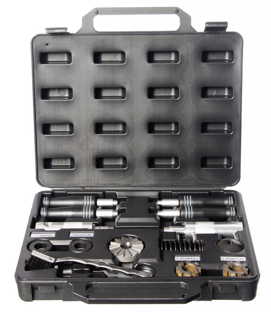

хочу себе прикупить такой набор
но чтобы окупить его, договорился с инструментальщиками, сделают клоны-комплекты из стали Р8. если кому интересно, $150 за комплект, без доставки. (почта россии. сломать эти железки сложно :)). заказы принимаю до 15 мая.

Хы, сам только прикупил себе такой чемоданчик, но еще не тестил... :)

Где можно поближе познакомиться с информацией о содержимом? (в т.ч. в графическом виде :wink: )

дык там 2 метчика с соосными направляющими и съемными воротками, разжимная пружина, торцевая фреза, щетка и 2 кареточных гайки правая/левая, как я понял. наверно для котроля резьбы. Олег, как думаешь, зачем там 2 черных гайки, которые слева?

Для центровки, всяко.
Добавлено через 1 минуту 24 секунды:
Я так думаю...

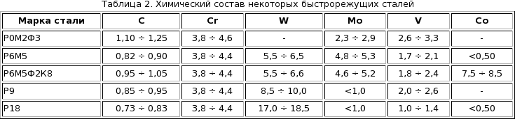

специально ходил с токарем на склад. смотрели, материал есть. старички пыхтели типа Р8 хиловата будет, лучше Р18...блин. где ж ее взять то :)

А чем Р6М5А1 не катит?
Может тогда сразу Т15К6 с обработкой на электроискровом станке? Будет стопудово вечной. Даже в Р18 или У10 :wink: можно будет резьбу нарезать.

началось... делают из того и на том, что есть из материалов и оборудования. я никому не навязываю. да и этот форум не для обсуждений. поболтать топаем в беседку.
в общем я неправильно расслышал про марку стали, на складе лежит Р9.
Ох уж эти "старички"....
Нормально Р9 будет!
