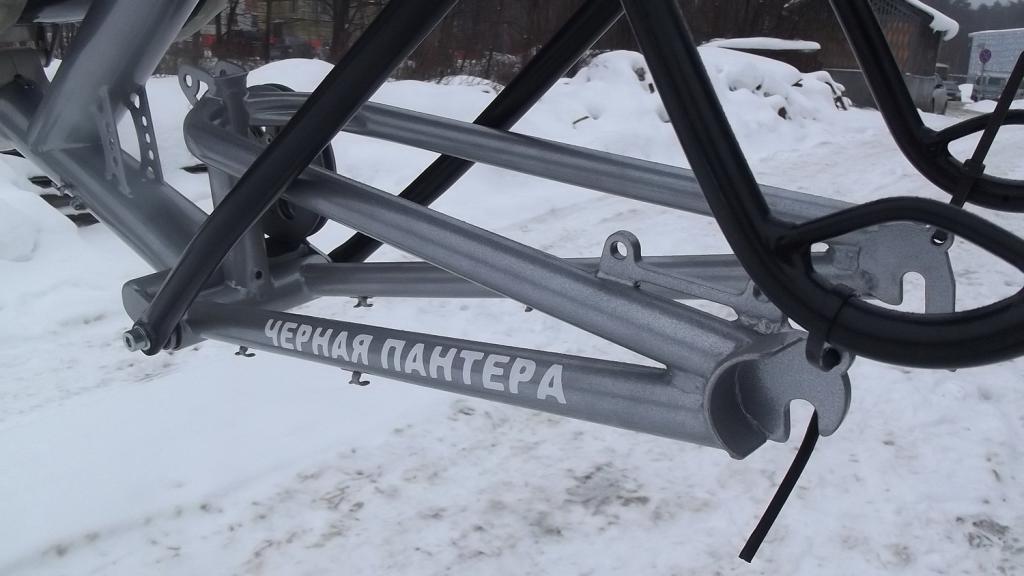

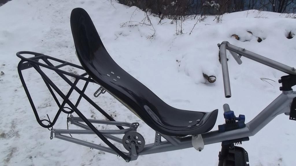

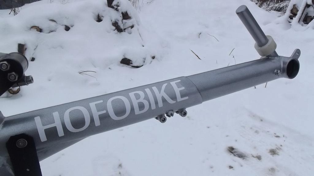

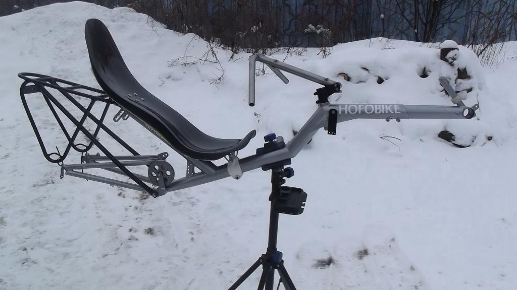

Вдруг кому надо легкую надежную раму из хромомолибдена :)
В общем, объявляю второй предзаказ на лигерад полноподвес 26-28 дюймов "Черная пантера" или просто - "Пантера". Да, первый предзаказ помучал изрядно и меня и заказчиков, но остались детали и части рам, которые стоит превратить в рамы и отдать их людям, чтобы перейти к следующему интересному этапу. Почему бы, в таком случае, не получить раму по более низкой цене?
1. На этот раз будет заранее оговоренный срок: отправка фреймсетов до 31 марта 2018 года. В случае невыполнения обязательств - возврат денег 02 апреля 2018 года.
2. Для участия в предзаказе нужна предоплата 50% до 23 октября 2017 года.
3. На этот раз кастома не будет. Будет одна или две "высоких" рамы, две-три - "низких" рам. Собираю из того, что есть.
4. Состав фреймсета:
- руль,
- вынос каретки,
- сиденье с подголовником,
- отжимной ролик,
- трубки для цепи
- рама,
- тонкий коврик "вентисит-спорт".
Окраска - порошком в два слоя с цинковым антикоррозийным подслоем. Внутренняя проводка рубашек. Отработанная Возможно изготовление багажника из алюминия с запредельной грузоподъемностью (7000 рублей - базовый вариант, 8500 - расширенный по функционалу), сборка лигерада (5000 рублей + стоимость запчастей).
Стоимость фреймсета по предоплате - 50 т.р. Готовый вариант будет продаваться за 60 т.р. За низкой ценой не гонюсь: весной все-равно разойдутся. В крайнем случае, останутся на витрину.
Достоинства:
- окраска порошком в два слоя с цинковым антикоррозийным подслоем
- отработанный конструктив без "детских болячек"
- широкий диапазон регулировок под рост
- более легкая, по-сравнению с предлагаемыми рынком вариантами, и более прочная рама из хромомолибденового сплава 30ХГСА.
- треугольный задний маятник, обеспечивающий, по-сравнению с "плоскими" маятниками, уменьшение кручения заднего колеса на 50-80%, меньшие затраты сил при движении в гору и - лучшую "приемистость" лигерада
- очень прочный и очень легкий багажник (в случае его заказа), при котором сумки не болтаются при резком изменении траектории и не вызывают неприятные затухающие колебания рамы
- ограничение веса "наездника" - 120 кг + груз на багажнике до 40 килограмм.
- крепления для дисковых тормозов
- корпус каретки - под каретки 1,37х24T BSA. Рулевая - 1 1/8 дюйма. Ход задней подвески - около 120 мм, сделана под амортизатор длиной 165 мм.
- возможность установить резину до 26х2.3 и до 28х1,5 дюйма без смены маятника.
- два лигерада в одном - туристический и спортивный простой сменой колес!
Итак, заказывайте фреймсет рамы "Пантера" и становитесь счастливым обладателем последней серии легендарных рам! Последний шанс заказать крепкую хромомолибденовую раму "Пантера", больше они выпускаться не будут!
Важно: второй "предзаказ" ограничен количеством всего 5 рам.

Флюр, а чем тебе не угодил, не побоюсь этого слова легендарный сверхжёсткий маятник Пантеры, бессонными ночами просчитывавшийся в Солидворксе? :shifty:
P.S.: одно из фото позабавило... На серой раме крупно написано "чОООрная пантера". :)
