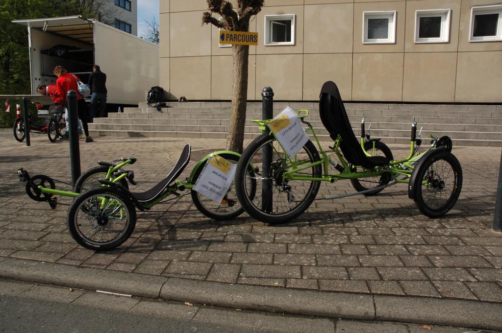

Купим раму тэдпола, под 20'' колеса. С рулевым и сиденьем. Без колес и навески.
Предлагайте.
Это какой клиренс получается примерно?
не определенно как то.
вопросы, которые помогут понять Вам и потенциальному производителю что нужно сделать:
1. материал (железо - алюминий, круглая труба - профильная труба);
2. планируется ли установка электромотора (необходимость мест крепления аккумуляторов и усиление рамы);
3. клиренс;
4. высота посадки;
5. высота каретки;
6. подвеска;
7. угол наклона спины;
8. колея;
пока хватит.

сильно зависит от конструкции, например на моем скорпионе порядка 200мм, точнее пока не скажу.

Пока серийно идут две модели: детский простой и большой полноподвес.
Большой без подвески пока только в планах.
 Заголовок сообщения: Re: Нужна рама тэдпола
Номер сообщения:#13  Непрочитанное сообщениеДобавлено: Чт май 19 2016 11:29
Отлично. Нам подойдет Детский. Какая у него максимальная ростовка?
Андрей, если взрослого посадить на детский, то, сдается мне, "развесовка" будет другая.
Номер сообщения:#15  Непрочитанное сообщениеДобавлено: Чт май 19 2016 15:42
Все будет нормально. Другое дело, какие там передние колеса.
