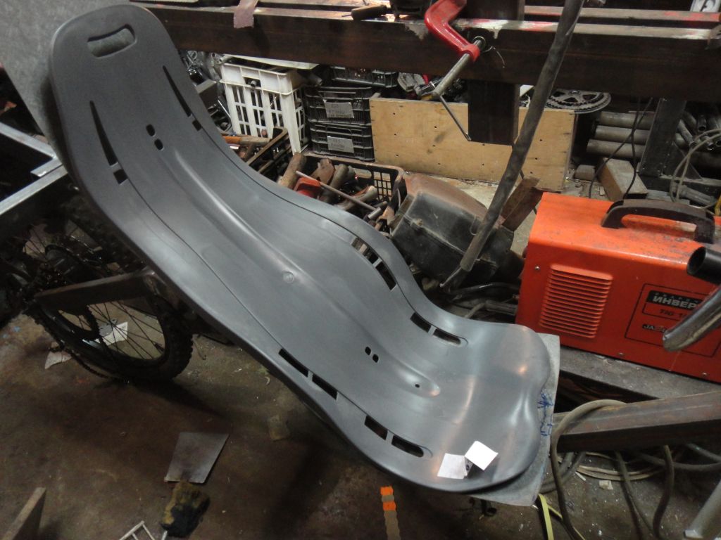

botas писал(а):
У сиденья Алексея можно в некоторых пределах менять форму перед окончательной установкой.
М-м-м, про это я не подумал...

А что не подумал, "менять" можно только величину обратного изгиба, а местоположение его не изменишь. Менять как? подкладками под развитый подрамник сиденья, который будет весить соответственно!

Зачем мне делать? Для серьёзной техники я могу фирменное купить, а для прогулочных и фанеры достаточно. Да игрались мы с величиной изгиба. Самым удобным оказался тот, с которым сиденье сделано изначально.
Алексей, тебе ж сказали - качество нормальное, плохая конструкция. Даже отсутствие рёбер жёсткости не так критично (сделаем подрамник). Ну посмотри ты живьём фирменные сиденья, поезди на них!

Номер сообщения:#49  Непрочитанное сообщениеДобавлено: Вс авг 26 2012 02:15
Теперь мне понятны нападки Шурикена - накупил сидений - надо продать...
Скоро сделаю сидения ничем не хуже европейских, но продавать буду вдвое или втрое дешевле. Кто захочет из карбона - не вопрос.
С подголовником рессорного типа.
Первая матрица под рост 165-175 при толщине подложки 2-3 см.
При подложке толщиной 4-5 см годится под рост 150-160.
Это анонс такой.
Фото пока засекречены :wink:
knyt писал(а):
У кого есть такое фирменное сиденье может пожертвует на временное пользование-снятие копии?
В этом совершенно нет необходимости. Просто сдирать копию нечестно и не интересно. А вот сделать по фотографии и совместить лучшее из нескольких моделей - совсем другое дело.

По поводу тех сидений, что есть сейчас. Пробовал подкладывать разные подстилки и получается, что таким образом можно менять ростовку. При толщине 2 см наверное подойдёт и 2-х метровому человеку. А при 6-ти см подходит мне (172). Так что по росту тоже возможна своеобразная регулировка.

Самое простое это сделать слепок с фирменного сиденья и его тиражировать.
Ещё можно просто самому сесть во что-то мягкое и получившийся отпечаток использовать в качестве модели. В любом случае более 2 см на подстилку закладывать не стоит.

Форму я уже получил. Но для сидения с рёбрами нужно делать составную матрицу, по этому дело движется не очень быстро.

Рёбра не главное, главное хороший профиль. Посмотри, пластиковые сиденья что я продаю, особо рёбер никаких не имеют, правда, они толще твоего.
Зарубежные сиденья делаются из двух частей - лицевой, где сидушка, и задней, с ребрами, а потом склеиваются.
Нужно две матрицы.
На Бордо трайке как раз копия с этого сидения, мне его форма показалась неудобной, другим вроде ничего, правда 100 км да и даже 50 км на нем никто не проезжал ...
