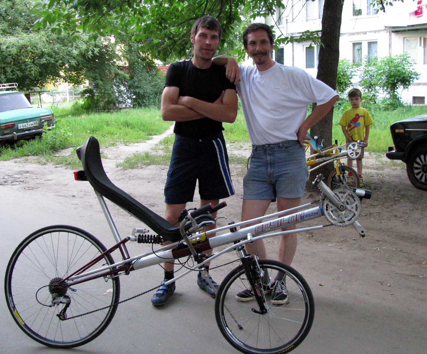

http://velomobil-tambov.ru/
А вот о-о- чень классный аппарат, продаеся, кстати!

А кто такой Дунаев? Апаарат на картинке - стали или алюминий или ещё что? Вес?

заднее 28 переднее 24 ?
цена ? :)
смотрится весьма гармонично.
Номер сообщения:#53  Непрочитанное сообщениеДобавлено: Чт июл 31 2008 18:59
20/28 похоже
Номер сообщения:#54  Непрочитанное сообщениеДобавлено: Чт июл 31 2008 19:07

Насколько помню, там хребтовая труба и сидение из алюма.

Ой, да счего им тут течь? Каретка низкая, - ход тяжёлый;
после 32км/ч будет упираться как баран.

Ни кто этот аппарат как рекордно-скоростной и не позиционирует. Просто отлично сделанная, удобная вещь с хорошими ходовыми качествами. Не понятно только, почему ты решил, что ход тяжелый?

вес 14-15 кг - и тяжелый ход ? сразу думаем - что подшипники убиты в 0 ? :)
На моём Блейд2т каретка расположена на той же высоте.
Я уже об этом писал. Ноги движутся по неправильной траектрии,
- рама просто "сжирает" тяговое усилие, до колёс мало что доходит.
Ход тяжёлый, несмотря на очень небольшой вес. Конечно, для
неспешных прогулочных поездок со скоростью не более 32км/ч
этот лигерад вполне годится и оправдывает себя. А для каких то
серьёзных достижений такая геометрия категорически не катит.
В противном случае можно только раздолбать себе ноги в дрызг!
По уму, кое как набрал себе 30...35км после длительного разгона и дальше не суйся :(
По отзывам Шурикена, про его трёхколёсник с низкой кареткой, проблема та же. Я сначала действительно думал, что тренировка поможет. Но нет. Пройдено огромное расстояние, а изменений никаких, - следовательно недостаток в самой конструкции, а её уже не переделаешь. Ноги не могут передать всю свою
мощность в поступательное движение и идут вразнос! Алексей Ганшин тоже писал, что после
поднятия каретки, его лигерад стал ехать намного легче. Да и Женя
Нестюрин без труда разгоняет свой БЛЕЙД-3 до нормальных
скоростей даже безо всяких обтекателей. Вобщем это чисто прогулочная геометрия, он для большего и не делался. Кому хватает, ради Бога. Мне нет, с поставленой задачей категорически не
справляется, просто очередная выброшеная куча денег и нервов :evil:
И чем же они хороши? Вот насчёт комфорта не спорю.
Номер сообщения:#59  Непрочитанное сообщениеДобавлено: Сб авг 02 2008 01:23
Я бы не сказал, что у него низкая каретка...
Могу фото в профиль показать.
Номер сообщения:#60  Непрочитанное сообщениеДобавлено: Сб авг 02 2008 09:40
А ты не думал, что поскольку ты сидишь над колесами они добавляют тебе аэродинамических потерь? А в Блейд-3 и прочих лоу-рейсерах мидель поменьше будет именно потому, что колеса почти не выделяются из поперечного сечения системы лигерад-пилот.
И еще объясните мне, почему колеса у него какие-то не совсем шоссейные? Хочешь гоняться наравне с шоссерами или делать их, так и колеса соответсвующие ставить нужно. Шоссейные 26", насколько я знаю, существуют.
И не совсем понятно, что мешает поставить одинаковые колеса вперед и назад? Вилку, в крайнем случае, можно взять готовую стальную или алюминиевую и перегнуть как надо, для сохранения трейла.
