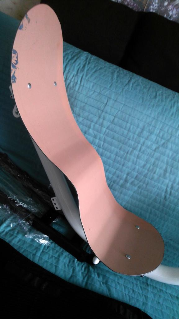

Покажите его отдельно. Это проще, чем с фанеры. Можно ли нанести зиги- вопрос модернизации
Проще ли в изготовлении?! Возможно. Не нужно выпаривать как фанеру, придавая нужную форму.

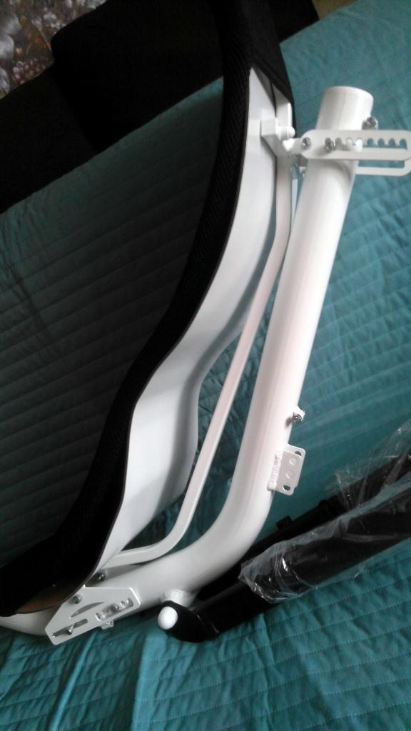

Явно легче. Вызывает вопросы его... каркас, вместо ребер жесткости. Подобная конструкция накладывает определенные ограничения при регулировках.
Но сам материал, алюкобонд, лёгок, прочен, при толщине 2мм- хорошо держит форму. Применяется при облицовке фасадов зданий.
Хочу посоветовать Вам- проверить лигерад на колесе в 24" и жёсткой вилке.
Думал об этой компоновке. С жесткой вилкой, возможно карбоновой и колесами на 24", ниже каретка, компактней сама машина. Удобнее для городской езды.

Кресло адская узота :(
 Заголовок сообщения: Re: Продаю лигерад Ivel (Айвел) 2018
Номер сообщения:#45  Непрочитанное сообщениеДобавлено: Сб мар 07 2020 14:45
Кресло адская узота
Да, здесь не везуха. Срамота какая. Как платное приложение.
Но:
-давайте его облепим с двух сторон пенкой,
-поставим на нормальные поперечные опоры, удалив не жёсткие регулировки,
- и конечно, подогнать конфигурацию, без подшейника.

Если бы автор хотя бы чем то оновился, по чьим то рекомендациям. Например, Виража Алексея.
А так- красивая копия со всеми недостатками. И главное, навешивание сидушки на распорках, где на кресле нужно цеплять пару усилителей.
