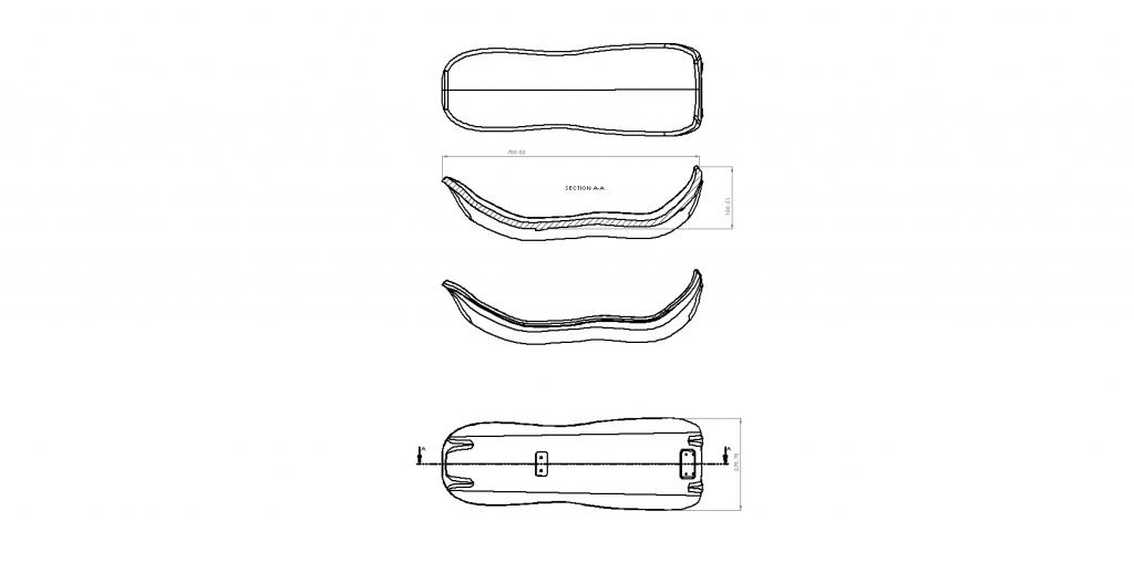

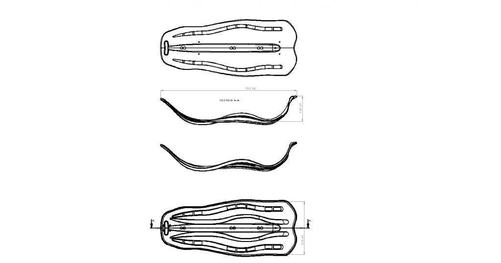

В интернете свободно можно скачать следующие модели сидений: с трайка Мунго и с веломобиля Санрайдер.
Жаль нельзя добавить в формате dxf, чтоб каждый мог померить именно то, что его интересует.

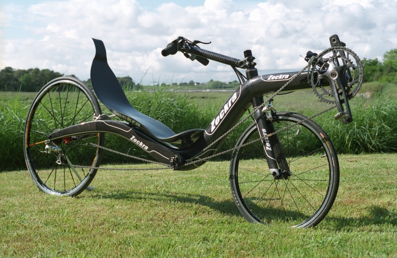

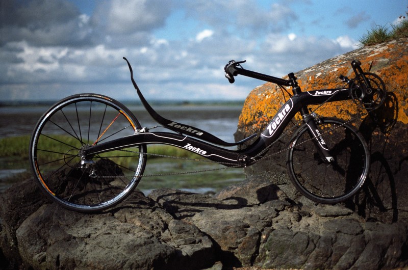

Новая форма будет, пока что, с плоским сидением - без ложки, как за "Зокрах", что на фото выше и с таким же подголовником.
