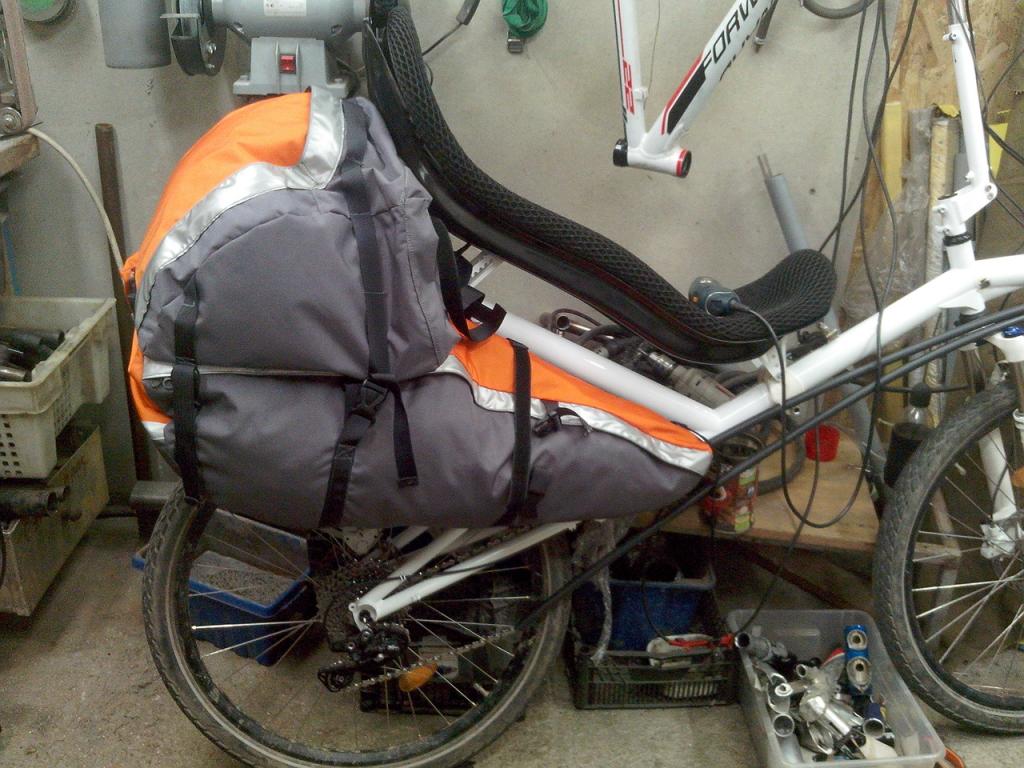

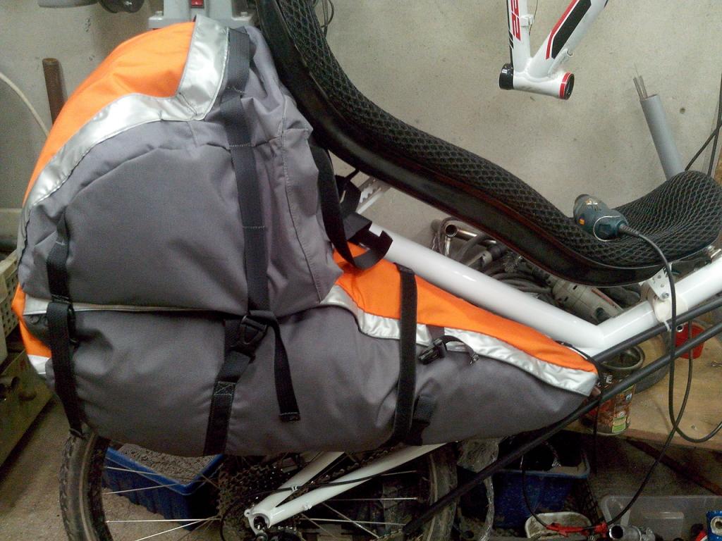

С сумками для Марселя вышел косяк: делались они для низкого лигерада, а на высоком лигераде с высоко поднятым сиденьем (прихоть заказчика), сумки задираются слишком высоко. Некрасиво. Между сиденьем и сумками - зазор сантиметров в 10. Можно было бы и так ездить, но крепеж сумок предполагает плотное их прилегание к сиденью.
Как сделать сумки для крепления не на липучки, а на крючки, как "ортлибы" - я без понятия. Для крючков нужна жесткая основа, жесткая стенка. Рамка багажника. Нужны исследования.
Растерян...
Разве с сумками. Я вижу что косяк с сиденьем, оно слишком далеко(высоко) от рамы.
Вот у меня сиденье на раме лежит и никаких зазоров нет
Уверен что твои сумки так же лягут без зазоров на мой лигер :wink:

А как нижние сумки в передней части крепятся? Простой, но не совсем оптимальный с точки зрения эстетики выход видится в том, чтобы нижние при таком сидении вперед подвинуть или нарастить. На старых фирменных сумках tatonka ranger - с внутренней стороны за основу взята фанерка 5мм (но не березовая, по виду) на которую крючки уже пластиковые цепляются - правда там хитрые полукруглые пластиковые гайки изнутри - чтобы груз не портить.

Вперед сумки уже не сдвигаются - мешает перемычка между сумками. Видимо, стоит ее подрезать.
