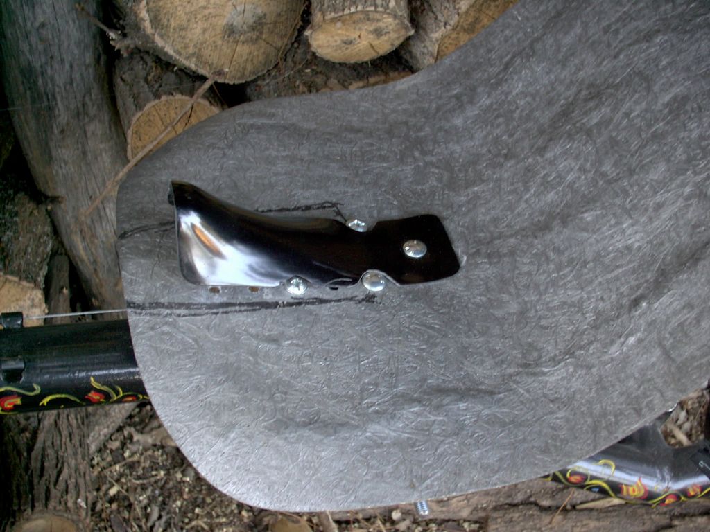

Установка носика при помощи болта. При сильном воздействии может сместиться в сторону (бывает, если падаешь). Если это не нужно - можно закреплять двумя болтами.
В данном случае установлен не на краю сидения, а ближе к изгибу - так оказалось удобнее.

Я бы наверное вначале нашёл бы его место, прикрутил, а потом убедившись что не ошибся и всё в порядке, ошкурил, и сверху заклеил бы слоем или лучше двумя, стеклоткани, соединив с основой.

Это каждый делает как хочет. Нос этот очень индивидуально ставится. А нужен он только при довольно вертикальных углах установки спинки - чтобы не выскальзывать с сидения при снятии нагрузки с педалей. Да и он предотвращает ёрзание в кресле. Но на хайрейсере с носом лично мне хуже, чем без него. В общем - дело очень индивидуальное.
