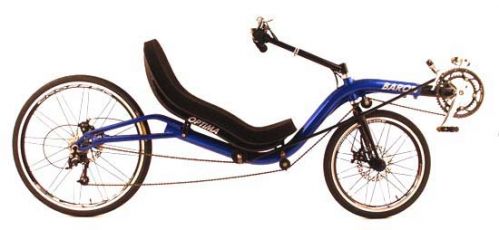

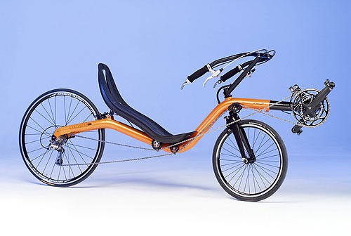

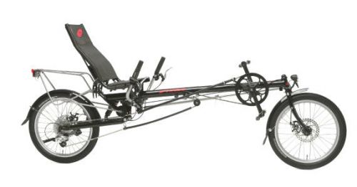

Вот такие нравяцца. Тока руль бы вниз переместить, если возможно.
Добавлено спустя 2 минуты 56 секунд:
А если двс на него цеплять, то поверх заднего колеса. Снимаецца устанавливаецца за пару минут.

Но это же совсем не 26/26"! Спереди-то колесо мааахонькое:)
Аватар на такой сделать сложно из-за низкой посадки, но можно. Правда, я не уверен, что он будет чётко работать - наверное, потребуются доп. тяги и шарниры.

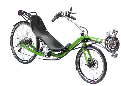

3. НЕ проще будет изготовить подобное, как на картинке?
4. Длиннобазник ведь можно сделать с обоими 26" колесами?
5. Длиннобазник, исходя их высказываний на форуме - плавный и возможно ли обойтись при этом без подвески ваще(тем самым удешевить)?
