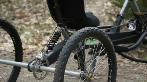

Мягкая подстилка свидетельствует о том, что подвеска не очень-то справляется. Или же это просто для того, чтобы люди разного роста могли опробовать эту машинку без перестановки сидения.

viktormtb писал(а):
Да! В отличие от машинки в первом посте здесь видно, что амортизаторы хорошо работают!
 Заголовок сообщения: Re: Quad QX
Номер сообщения:#23  Непрочитанное сообщениеДобавлено: Ср окт 10 2012 15:56
Я пробовал делать такую зависимую подвеску - толку от неё почти никакого. Больше всего раздражает рыскание верхней части сидения в стороны в такт неровностям. При такой подвеске сидение должно быть типа табуретки - без спинки или с очень маленькой спинкой.
Номер сообщения:#24  Непрочитанное сообщениеДобавлено: Ср окт 10 2012 16:58
На видео как раз НЕзависимая подвеска.
Ага, тогда объясни, как задние колёса могут быть независимы при том, что они связаны одной осью и подвешены на одном общем маятнике?

Шуриком указывалось на переднюю подвеску
