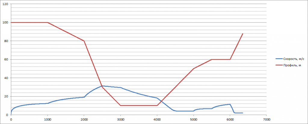

Вернемся к теме. Уже давно зрела идея примерно такой программы:
Задан профиль трассы y(x), распределение мощности по ней, все параметры транспортного средства (масса, сопротивление качения, сопротивление воздуха).
Требуется определить как интегральные параметры (время прохождения, среднюю скорость, энергозатраты), так и мгновенные - скорость, положение в момент времени t.
Написал с помощью VBA в Excel несколько упрощенную версию такой программы.
В ней можно:
- задать профиль трассы в табличном виде;
- задать мощность на каждом участке трассы;
- задать параметры ТС: массу, коэффициенты сопротивления качения и аэродинамического и другие необходимые;
- рассчитать с малым шагом по времени все моментальные характеристики;
- рассчитать интегральные характеристики.
Критика и обсуждение приветствуются.
П.С. Файл программы - для Excel 2007 и выше.
Upd (01-01-2013 22:50): Обновил файл. Сделал адаптивный шаг по времени и на одном графике профиль трассы и скорость.
Пока диапазон значений для графика автоматически не обновляется, поэтому придется руками делать.
Upd (02-01-2013 1:40): Файл для 97-2003 версий Excel.
Upd: Пример графика:

Эх, не у всех есть Эксель... Например у меня только на работе. :roll: :(
Было бы здорово сделать просто экзешник. :oops:

А в чем практический смысл такой программы? Особенно если есть втулка измеряющая мощность.
Все эти параметры можно легко определить при прохождении трассы. Зачем их надо рассчитывать?
 Заголовок сообщения: Re: Тонно-километр ИЛИ Банано-ватт
Номер сообщения:#15  Непрочитанное сообщениеДобавлено: Вт янв 01 2013 23:31
Если будет большая потребность и дойдут руки, в чем я сильно сомневаюсь.
Поставь Office домой, он сейчас недорого стоит для домашнего использования (это если пиратский религия поставить не позволяет), или сделай себе рабочий ноутбук, которым пользуйся и дома.
В том, что можно заранее прикинуть, имеет ли смысл ставить обтекатель, к примеру (см. первое сообщение топика).
Параметры ТС с обтекателем и без него можно легко получить на короткой горизонтальной трассе.
Номер сообщения:#16  Непрочитанное сообщениеДобавлено: Вт янв 01 2013 23:46
Мне кажется, что важную роль тут будет играть ветер, который заранее никак не учтешь. Так что получится типа прогноза погоды: то ли угадаешь, то ли нет.
Номер сообщения:#17  Непрочитанное сообщениеДобавлено: Ср янв 02 2013 00:04
Ветер (по тому же прогнозу погоды) - дополнительный аргумент в пользу обтекателя, если анализ не показал достаточных причин :)

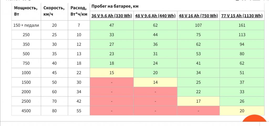

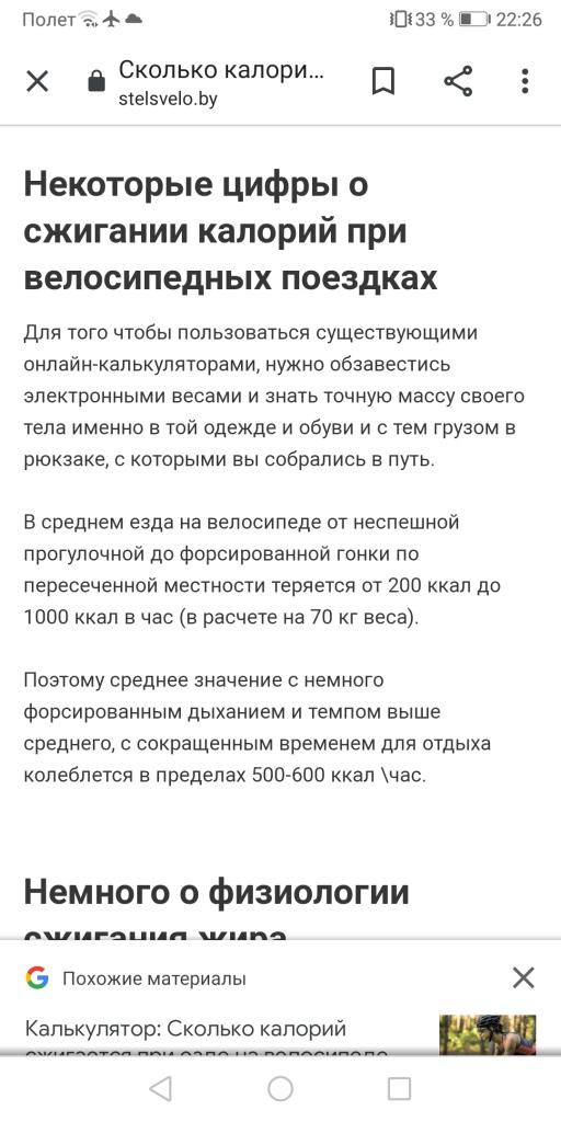

Я правильно понимаю, чтобы проехать 107 км с ассистом 20 км час...будет потрачено...
Тьфу, совсем запутался
Добавлено через 6 часов 1 минуту 1 секунду:
https://velolive.com/velo_cooking/10065 ... rance.html
Придётся выбрать самому себе приглянувшуюся циферку.
Сравнить с потреблением ват. ч мотором не корректно.
Да и лигерад с шоссейником "две большие разницы".
Не говоря про погоду, вес, КПД,... Ит. д. и т. п.
Пойду искать калорийность бананов! :)
На этом и успокоюсь.

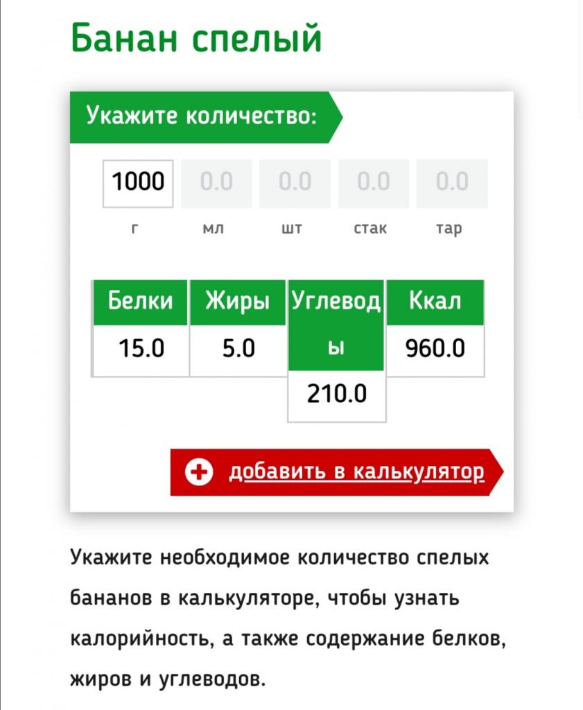

Если прикинуть по калькулятору (грубо), то Модулятору сгонять, чмокнуть Мечту и обратно (100 км), потребуется 2,5 кг очищенных спелых бананов!
Это чтобы не трогать запасы жира.
Чево??? Пара батончиков, пара бутылок йогурта, пакетик соломки пшеничной плюс литр воды. Всё.
Запасы жира трогать НУЖНО. Не представляю, и не хочу представлять себя жирным (как и всех окружающих).
