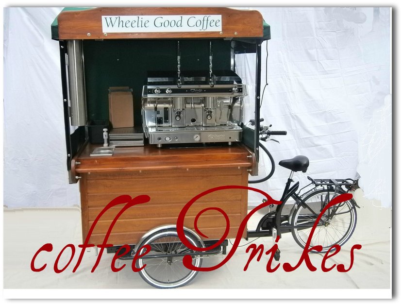

надо воплощать. такие конструкции отличная самореклама. :)
у вас же есть конструкция двухэтажного велосипеда, так что получится в стиле английского кэба - вело-кэб или самокатки Кулибина с педальным приводом и стоящим на запятках приводом - таких экипажей было много в 18 веке.
можно еще сбоку - аналог мотоцикла-с-коляской.
а что за модель кофемашины? фотографии, габариты, масса, ссылки - есть?
Тележка проще, но и там может быть нужно добавить "где посидеть" оператору кофемашины.
Добавлено через 54 минуты 31 секунду:
забиваете в гуглопоиск coffee-bike и смотрите в режиме картинки/images массу конструкций велосипедных кофемашин. Есть любые... мне вот эта понравилась
Пусть заказчик смотрит и тычет пальцем: "слюшай, такую хачу, да" :)
есть фирма которая делает подобное "Coffee-Shop Franchise - Mobile Bike Café"
натуральное фортепьяно на велосипеде. так что "всё уже было"

Ну вот на ней и не будет видно куда ехать, сам же фото приаттачил! Как её даже до места дислокации перегнать? Плюс 100 кг на руле - попробуй, поверни!
 Заголовок сообщения: Re: Бессмысленные конструкции (тема для производтелей)
Номер сообщения:#7  Непрочитанное сообщениеДобавлено: Ср сен 12 2012 08:56
ну а как все прочие подобные ездят??
Садить надо заказчика и пусть пальцем тычет что нравится, попутно объясняя ему все прелести и ужасы.
Вот на фото вариант VéloCafé для для "100 килограмм на руле" - поворачивается колесо под задом
производитель таких грузовых велосипедов с задним рулевым
еще один производитель кофебайков
Выбор, от чего оттолкнутся в конструкции, есть.
вот у этого с рулевым задним колесом получается минимальное расстояние между ведущими колесами и ящиком, и не 100 кило на руле

кофемашина большая, широкая, непрозрачная и выше головы водителя:
Два зеркала по бокам спасут гиганта мысли. Типа зеркала заднего вида наоборот.

Portland's strong coffee and bike connection matures
или вот шасси для
Популярная модель грузового велосипеда "Буллит"
