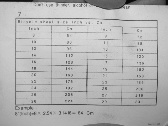

Кто спрашивал как перекодировать велокомпьютер. Я сам задался такой задачей. Из трех ВК имеется паспорт на один только, да и тот не имеет колеса 16". Поразмыслив, набрел на интнресную закономерность. При программировании оказывается! вводится длина окружности колеса в миллиметрах!. Например: 28"-2240, 20"-2080...так просто. Теперь дельный совет. На ровном участке поставь метку колесо-грунт, перекати до следующего совпадания с нижней точкой, измерь метром... Это будет точнее(правда, можно с человеком), чем по паспорту. Всем МЕРЯТЬ! :clap:

Вот посмотри.

Спасибо, Александр, за таблицу. Скачал на телефон, теперь всегда будет под рукой. Из таблицы находим для 16"- 1280 . А у меня колесо "проходит" 1220 мм. и это незагруженное. Погрешность в скорости менее одного процента(А Модулятору это уже критично!!!), 0,95. Получается рекомендации (пусть и устаревшие "по-Шурикену") для смены резины и для педантов!? Кстати, батарейки были сАпсем севшие. Подержал к 3 вольтам плюс к плюсу... три раза по 15 сек-подзарядились и показывают...
